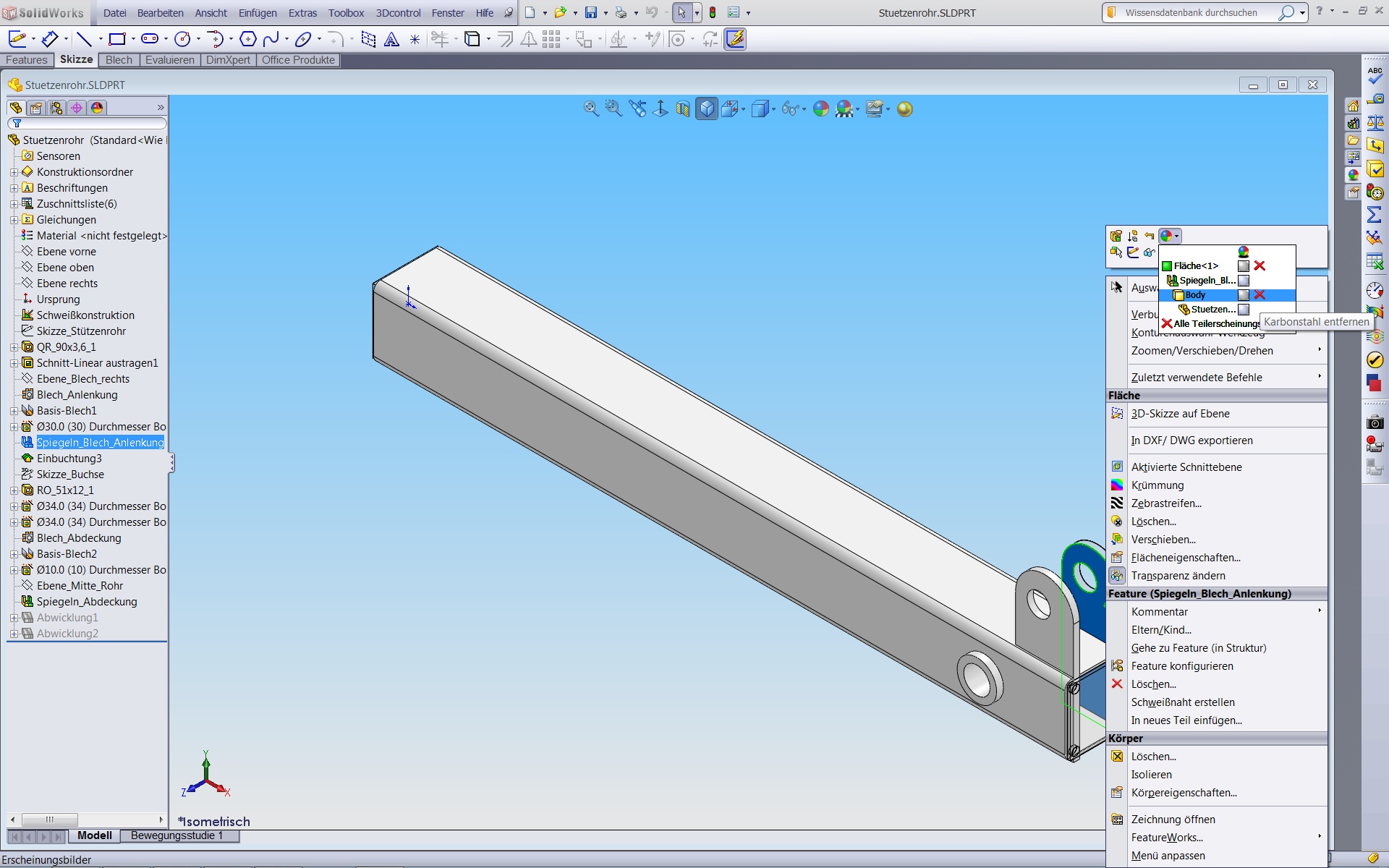

ich habe bei dem Teil das Problem, dass ich die Transparenz von den drei Blechen nicht mehr weg bekomme. Ich hatte einige Teile ausgeblendet und wollte diese dann wieder über die Funktion (Ansicht---> Körper ausblenden/einblenden) zurückholen. Anschließend waren die Teile durchsichtig.
Danke schon mal!

Hallo McDieter,
wähle die "durchsichtige Lasche" mit der RMT aus, wähle den bunten Ball
aus (Erscheinungsbild) und lösche den Eintrag hinter Body. Dann einmal
STRG Q und die Welt ist wieder in Ordnung...

Alles klar, danke! Funktioniert. Aber was war da jetzt das Problem? Und was bewirkt die Tasetnkombi STRG+Q?

Hallo McDieter,
STRG Q ist die Tastenkombination in SWXSolidWorks: Damit rechnest du
dein Modell noch einmal neu durch. Bei so "kleinen" Teilen kein
Problem, bei Riesenbaugruppen kann das schon mal zum Kaffeeholen
reichen
