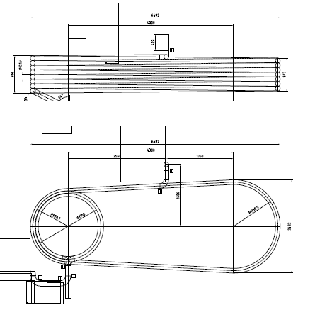

Hallo, ich brauche ein 3D Model von folgende Spirale (siehe Bild). Das Model sollte am besten durch eine Exceltabelle steuerbar sein. Im Anhang liegt mein am besten Versuch (mi dem ich so wie so nicht zufrieden bin).
Im Voraus vielen Dank.

ich glaube, die Antwort (dank Krümmel )ist hier vergraben...
http://ww3.cad.de/foren/ubb/Forum2/HTML/017053.shtml

Hallo Thomas
glaube der geht eher in die Richtung hier!
http://ww3.cad.de/foren/ubb/Forum2/HTML/019196.shtml
Hallo Jendix
herzlich willkommen auf CAD.DE
wie Du siehst brauchen wir mehr Info wies denn werden soll
Grüße Andreas

Hallo, ich weiß nicht warum, aber ursprünglich habe ich zu dem Anhang noch ein Bild–Zeichnung zugegeben (jetzt endlich im Anhang).  Bei der Spirale geht darum, dass die Steigung muss in ganze Länge des Rohres linear sein. Das ist eigentlich das am schwierigste. Ansonsten Danke für schnelle Antwort, ursprünglich habe ich mich auf eine Tschechisches Forum gewendet (weil ich aus Tschechien bin ;-) Dort haben wir leider keine richtige Lösung nicht gefunden. Vielen Dank. Jendix.

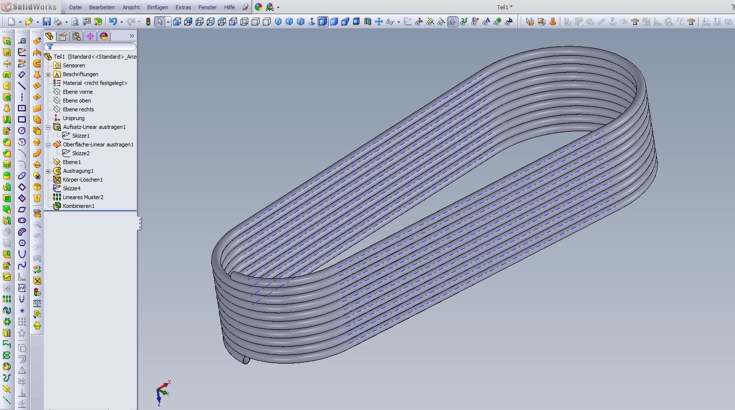

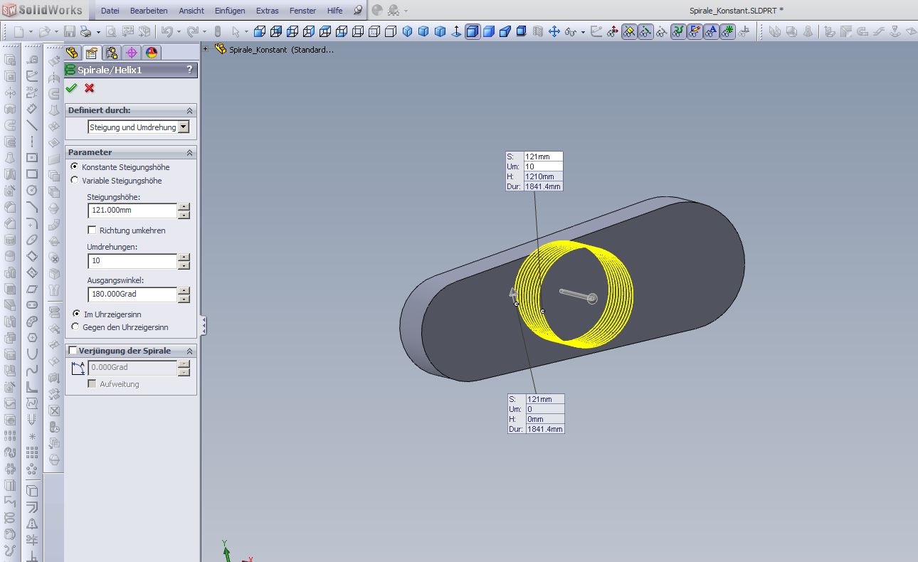

wenns genau werden soll , Aufbau mit Helix und Schnittkurve!
Die garantiert überall eine konstante Steigung.
Schön auch am Modell nachzumessen Startdurchmesser 111 mm Endduchmesser auch 111 mm
und kein Bogenmaß!
Dazu :
1. Skizze Linear austragen (Bild 1)
2. Kreis in Bauteilmitte skizzieren und Helix mit Steigung 121 mm erstellen (Bild 2)
3. Eine Oberfläche mit der Helix austragen (Bild 3)
4. Unter Extras Skizzieren findest Du den Befehl Schnittkurve (Bild 4)
5. Den wendest Du jetzt mit Deinem Grundkörper und der Flächenaustragung an (Bild 5)
6. Nachdem die Kurve erstellt ist kannst Du den Grundkörper und die Oberflächenaustragung
   löschen oder ausblenden.
7. Ebene auf Kurve erstellen Austragungsskizze darauf und Austragen (Bild 6 )
8. Fertig

Spirale_Konstant.zip
Hallo nochmal,
als Vollmaterial ausgetragen und anschließend Wandung benutzt, reduziert
die Neuaufbauzeit von über 200sec auf unter 6sec

Schnittkurve ist schon der richtige Weg!
Allerdings in dem Fall anders angewendet.
Kontur in Steigungshöhe austragen.
Oberfläche austragen wie auf Bild 1
Schnittkurve. Bild 2
Austragen_lineares Muster (Körpermuster)_ dann kombinieren.
Das Ergebnis zeichnet sich dadurch aus das SWXSolidWorks temporäre Achsen anbietet! Bild 3
Und die temporären Achsen sind auch bei stark geänderter Steigung vorhanden,
das ist ein gutes Zeichen
