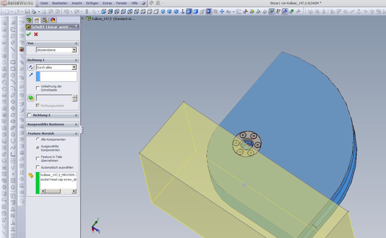

geht das: wenn ich eine 3D-Schnittansicht (also in der Baugruppe) mache, kann ich da einzelne Teile NICHT schneiden?
Mir geht's um eine bildliche Darstellung für einen Kunden, damit die Konstruktion erkannbar ist. Letztlich mit ein paar screenshots und ich will z.B. eine Ringöse, Lager, Schrauben usw. NICHT geschnitten dargestellt haben.

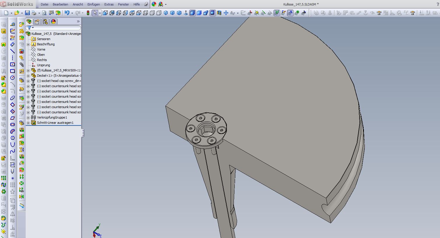

Hallo nochmal,
so gehts relativ einfach (siehe Bilder)
Dazu einen linearen Schnitt als Baugruppenfeature ausführen und unter Option Featurebereich
ausgewählte Komponenten auswählen.
Dann die zu schneidenden Komponenten bestimmen.
Das Ganze dann noch als Konfiguration angelegt und Du bist am Ziel.

Jepp, so geht's! Hat sogar Vorteile gegenüber dem 3D-Schnitt, da ich den Schnitt genauer mit z.B. Mittellinien positionieren kann und nicht von irgendeiner Fläche aus die korrekte Tiefe erwischen muss.
Vielen Dank für die Erinnerung  irgendwann hab ich das sogar schon mal genutzt, aber so ist das mit den Synapsen, die nicht genutzt werden
