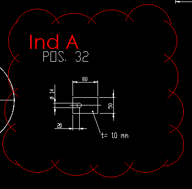

Hallo miteinander,
ich bräuchte mal schnell Hilfe.
Ich muss mehrere Änderung auf einer Zeichnung "einwolken"!(siehe Bild)
Weiß jemannd ob das in Solidworks funktioniert, ohne jeweils eine Skizze auf der Zeichnung zu erstellen und eine Wolke von Hand zu malen?
Ben

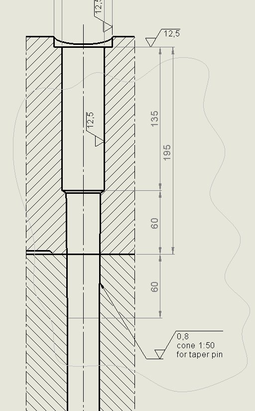

ja das geht. Aber ich habe halt nicht immer dieselbe Form der Wolke.
Beim EModelViewer gibt es unter Extras Kennzeichen extra eine Wolke mit Text. Nur kann ich die Zeichung dann nicht mehr als DWG speichern!

meistens wird ne spline verwendet
sieht zwar etwas anders aus
könnte aber reichen
aber ich kenne die anforderung vom auftraggeber nicht

frag ob die wolke auch so aussehen darf,
da es in solid works anders umständlich zu realisieren ist
normalerweise verstehen kunden dies

Hallo Martin,
so hab ich es letzendlich auch gemacht! Bin gespannt ob was zurück kommt.

WolkeohneText.zip
Versuch mal diese Wolke hier und schiebe Sie dann einfach über deinen Text. Die Größe ist einfach skalierbar.
