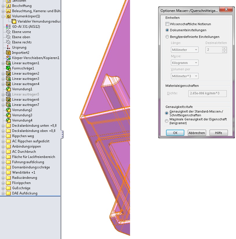

ich habe das Problem das bei einem Bauteil (Volumenkörper) von mir,
mir bei den Masseneigenschaften kein Volumen und somit auch kein Gewicht angezeigt.
Kennt jemand das Problem in SWX2010SP5.0 und wenn Ja kann mir eine einen kleinen Tipp geben.
Gruß The Mc 7

Hallo Andreas,Günter und Alex
ja es ist ein Volumenmodell, was auch vollgefüllt ist wenn ich es schneitet!
Anbei ein Bildchen von den Features und von den Massen Optionen.
Das Teil kann ich leider nicht hochladen!
Gruß Thorsten

Hallo Thorsten,
Original erstellt von The Mc 7:
Dann wird es schwierig, ich kann mir noch ein paar Dinge vorstellen, warum das ermittelte Volumen kleiner als 0.005mm^3 und dadurch abgerundet 0.00 angezeigt wird.
Der Featurebaum ist elider zugeklappt, der Namen deines Volumenkörpers ist normalerweise der letzte Featurename, durch den dieses Volumenerzeugt wird. Du könntest mal im Featurebaum den Volumenkörper selektieren, mal schauen, was dann im Grafikbereich alles grün wird - oder einfach ausblenden und schauen, was noch überbleibt.
Dann könnte es natürlich sein, dass das ganze Gehäuse einfach nur sehr sehr klein ist - vielleicht beim exportieren/importieren die falsche Einheit erwischt? Hast du mal versucht mit benutzerdefineirten Eigenschaften auf Nanogramm zu gehen oder so, um das auszuschließen?
Hast du mal versucht, das schrittweise zu machen, also von unten aus mal die Hälfte der Features zu unterdrücken und schauen, ob dann was rauskommt? Ggf. alles bis auf das importierte Teil unterdrücken?
Dann hab ich bei mir im Massedialog auch immer noch einm paar Zeilen zu Hauptachsen und Trägheitsmomenten, hast du die absichtlich wegeditiert oder kommen die bei dir einfach nicht?
Wie sieht es aus wenn du einen neuen Sensor anlegst mit den Masseeigenschaften, zeigen die was an?

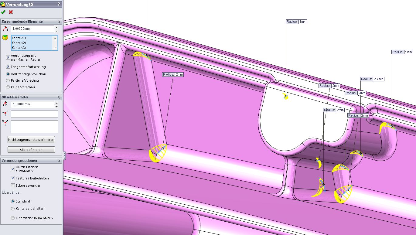

Ich habe jetzt geschaut ob es von ersten Featur kein Gewicht hat.
Dort hat es noch ein Gewicht und nach langem suchen habe ich gefunden ab wann er kein Gewicht mehr hat.
Ab einer Verrundung mit verschiedenen Radien hat er kein Gewicht mehr!

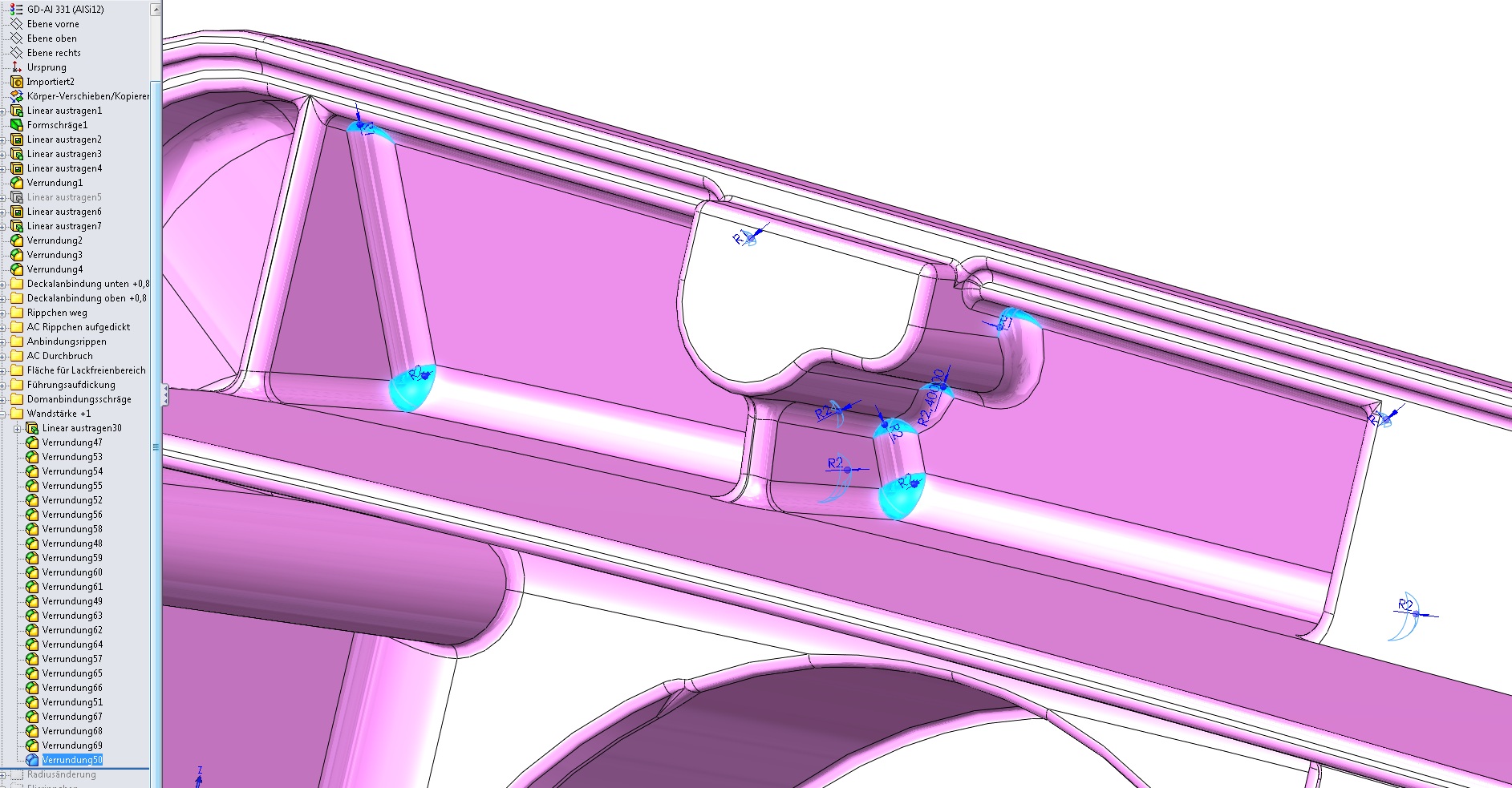

Im Bild von Volumen3 sehe ich an der zweiten Verrundung von rechts eine Fläche, die ins Nirvanna geht. (Frei nach Escher)
Ich glaube, dass es dir da das Modell aufreißt.
Abhilfe könnte sein, dass du ein Parasolid (mit speichern unter..) von dem letzten (vorletzten) Stand erstellst, der noch ein Gewicht besitzt. Danach das Parasolid wieder einladen, Importdiagnose drüber laufen lassen und mit diesem Modell weiter arbeiten.

erstellt am: 22. Jul. 2011 13:14    Editieren oder löschen Sie diesen Beitrag!  <-- editieren / zitieren -->   Antwort mit Zitat in Fett Antwort mit kursivem Zitat    Unities abgeben: 1 Unity (wenig hilfreich, aber dennoch)2 Unities3 Unities4 Unities5 Unities6 Unities7 Unities8 Unities9 Unities10 Unities
Es war einer der mittleren R2 Radien die das bewirkt haben.
Ich habe die Raus genommen und extra neu gemacht und jetzt gehts.
