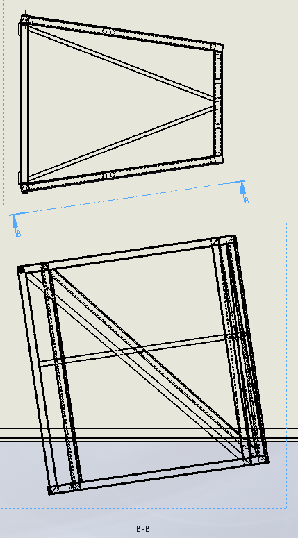

wie ihr auf dem Bild sehen könnt, möchte ich einen Schnitt machen, damit man die wahren Längen der Profile bemaßen kann. Daher verläuft der Schnitt parallel zur Seitenwand. Warum aber verdreht SWXSolidWorks jetzt auch die Ansicht nach oben? Eigentlich sollte diese ja auch parallel zum Boden sein. Wie bekomme ich das hin?
Gruß und Danke!

Schnitte werden laut Norm immer senkrecht zur Schnittlinie projeziert
Also kein Fehler in SWXSolidWorks...
Du kannst dir aber die Ansicht passend drehen, indem du die Ausrichtung
brichst und dann die Ansicht ausrichtest, indem du eine Kante auswählst und
diese dann z.B. als horizontal ausrichtest.

in diesem Fall würde ich aber auch gar keinen Schnittansicht machen, sondern eine sogenannte "Hilfsansicht" machen, die du auf deine Kante ausrichtest. Die sieht genauso aus und ist in derselben "Flucht" wie die Schnittansicht, muss aber eben nicht schneiden.
Ciao,
Stefan

Cool, danke, funktioniert wunderbar!
