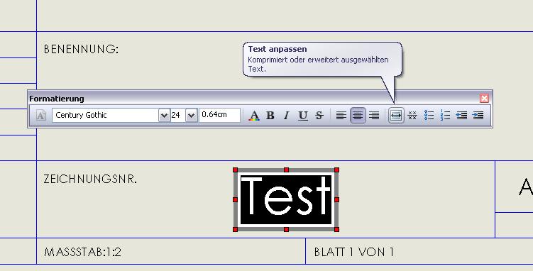

Du kannst den Text doch "^^Stauchen"...den Befehl hast du beim editieren des Textes an der Hand.
...vlt reicht das schon?

Hm, okay, dann werden die einzelnen Buchstaben schmäler.
Das ist aber leider nicht das, was ich an der Stelle brauche.

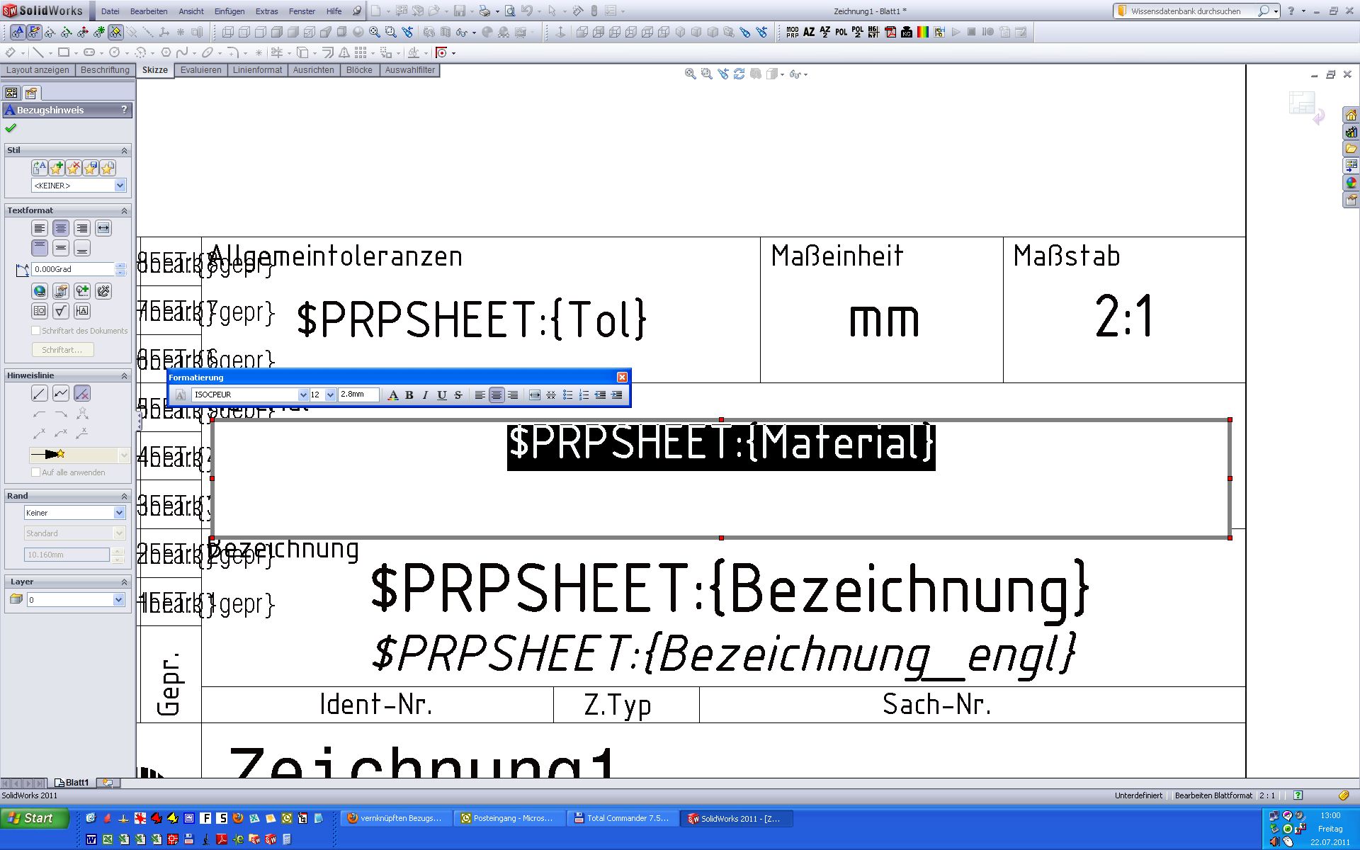

Blöd ist ja auch, dass in dem Moment, da ich die Schrift bearbeiten möchte, in dem markierten Feld dann ja nicht der eigentliche Eintrag, sonder "PRPSheet..." oder so steht.

Dann mach einen Rechtsklich drauf und wähle "im Fenster bearbeiten"
...aber einen <Zeilenumbruch> wirst du dort auch nicht hinbekommen!leider
Ich würde da eher über eine Änderung bei deinen Dateinamen nachdenken.

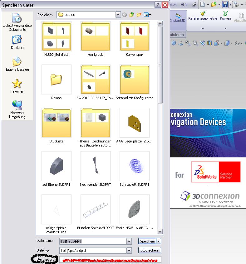

Benutze doch das Feld Beschreibung, um noch zusätzliche Informationen in dein Schriftfeld zu bekommen!
Einfach beim speichern mit ausfüllen!
