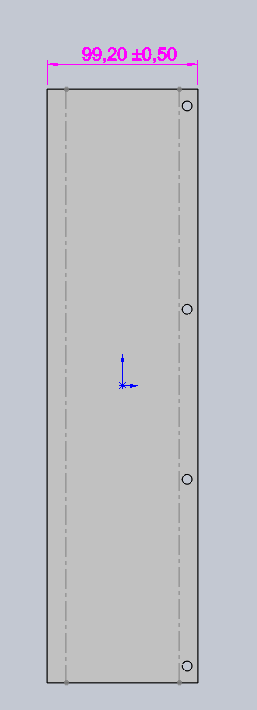

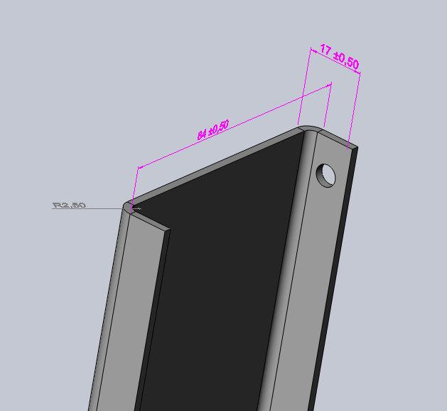

es gibt ein Problem. Ich habe ein U-Profil erstellt. 17x84mm aus 2,5mm Stahl. Erstellt mit dem Blech- Feature. Als Radius wurde 2,5 angegeben sowie eine Biegezugabe von 0,6.
Wenn ich dann eine Abwicklung mache erhalte ich eine gestreckte Länge von 99,20 mm. Das passt ja garnicht. Wo liegt der Fehler, kann mir da jemand helfen?

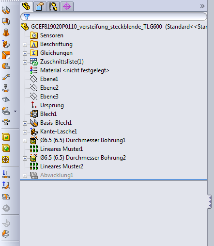

Kurz zum Aufbau. Ich habe das feature Blech gewählt, entsprechend die oben genannten Einstellungen vorgenommen als Skizze eine Horizontale Linie mit einer Länge von 79 genommen. Das Blech Modelliert. Dann beide Kanten mit 14,5 mm Länge gemacht. Eingestellt ist bei der Lasche "Mittelllinie"
Hier noch 3 Bilder dazu. Einmal den Strukturbau, die Maße Profil und Maß Abwicklung.

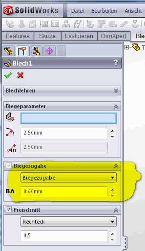

ich bin mir nicht sicher, was du für ein Ergebnis erwartest. Laut Hilfedatei wird bei einer Eingabe des Biegezugabewertes eben die Kreisbogenlänge entlang der neutralen Faser eingesetzt. Bei dir kommt dann also als gestreckte Länge 17 - 2*2.5 + 0.6 + 84 - 2*2*2.5 + 0.6 + 17 - 2*2.5 = 99.2 raus. [Edit: Mittelsegment muss der Biegung natürlich auf beiden Seiten abgezogenw erden ... korrigiert]
Auf deinem Screenshot ist leider genau der wichtige Teil für die Abwicklung nicht zu sehen, wie du die Blechparameter eingestellt hast, vor allem bei der Biegezugabe. Wenn du dort Biegezugabe und 0.6mm eingestellt hast würde ich kein anderes Ergebnis erwarten. Bei einem K-Faktor von 0.5 (also genau neutrale Faser) kommt eine abgewickelte Länge von 109,78mm raus, ist das eher das, was du erwarten würdest?

Deine rechnung stimmt ja soweit, aber wo ist die gestreckte Länge des Radius? 2*r*Pi/4 für einen viertelkreis. Du hast nur die zwischenlängen berechnet, das kommt ja auch hin.
Aber eben bei der gesamten gestreckten Länge (Neutrale Faser) fehlt eben die Länge des Radius.

hast du dir den Text des Hilfeeintrags durchgelesen und versucht nachzuvollziehen?
aus der SolidWorks Hilfedatei (und oben aus dem Screenshot)
Sie können eine explizite Biegezugabe für eine beliebige Blechbiegung bestimmen, indem Sie beim Erstellen der Biegung den Wert eingeben.
ANMERKUNG: Per Definition ist die Biegezugabe die Kreisbogenlänge der Biegung, die entlang der neutralen Materialachse gemessen wird.
Heißt also: wenn du eine Biegezugabe angibst ist das per Definition die Kreisbogenlänge. Wenn du zu den 0.6mm also noch ein bisschen Radius und Pi dazu haben willst musst du die berechnen oder entsprechend eingeben. Wie gesagt, wenn du als Biegezugabe eben Biegezugabe gewählt hast und nicht Biegetabelle oder K-Faktor.

Bis 5mm Blechdicke nimmt man aus der Praxis heraus einfacher Weise die Innenmaße zur Berechnung der abgewickelten Länge:
84-2*2,5+(17-2,5)*2=108
Solidworks überredet man mit 'nem k-Faktor von 0,27 dazu.

vielen Dank für die vielen Antworten. Ich bin der Meinung, wenn man mit Biegezugaben vom Blechlieferanten arbeitet, dann solte man auch diese Angaben in SW machen können, ohne das man auf den K-Faktor zugreifen muss um seine korrekte gestreckte Länge zu erhalten.

Ich versteh dich nicht, du kannst das tun, ohne K-Faktor, mit Biegezugabe, Abzugswerten oder Biegetabellen. Dazu musst du allerdings die Werte so eingeben, wie die laut Definition der Software gestaltet sind. Wenn du das nicht willst und lieber eine andere, für dich intuitivere Eingabemöglichkeit haben möchtest, solltest du einen Verbesserungsvorschlag an SolidWorks schicken. Wenn es genügend viele Leute gibt, die sich dem anschließen (oder das Marketing darin eine Marktlücke entdeckt oder irgendeine andere 3D-CAD-Software diese Variante bereits hat) wird es über kurz oder lang eingebaut werden.
Bis dahin ist es einfacher nicht gegen die Software zu arbeiten, sondern die Werte eben so einzutragen, wie es erwartet wird.
