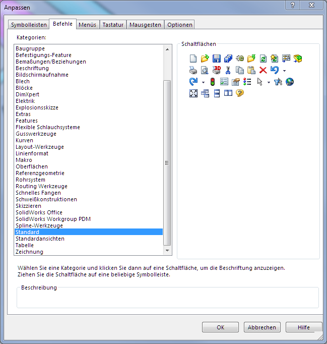

ich bin neu im Forum, und hab gleich mal ne Frage.
Ist es möglich die Datei Eigenschaften als Icon auf den Schirm zu bringen.
Vielleicht ist das icon bei Extras Anpassen auch schon da, nur habs ich leider nicht gefunden.
Gruß Mafrani

erstellt am: 15. Jul. 2011 11:30    Editieren oder löschen Sie diesen Beitrag!  <-- editieren / zitieren -->   Antwort mit Zitat in Fett Antwort mit kursivem Zitat    Unities abgeben: 1 Unity (wenig hilfreich, aber dennoch)2 Unities3 Unities4 Unities5 Unities6 Unities7 Unities8 Unities9 Unities10 Unities Nur für Mafrani 10 Unities + Antwort hilfreich
ist unter standard zu finden
überleg aber, ob du nicht den proberty tab builder verwenden möchtest
(mit der anzeige rechts dann)
lg martin

Original erstellt von dopplerm:
Hallo martin,
Ich wollt's gleich mal ausprobieren, aber das Icon "Eigenschaften", das man unter Standard findet, zeigt die Eigenschaften der markierten Auswahl, z.B. Feature-Eigenschaften, aber nicht die Datei-Eigenschaften ...
Wenn im FeatureManager nichts markiert ist, ist das Icon nicht aktiv (ausgegraut) ...
Oder habe ich das richtige Icon noch nicht gefunden?

Ich habe es auch nicht gefunden. Das einzige was mir spontan einfällt ist ein kleines Makro. SendKeys "%dt", True sollte zum Ergebnis führen.

erstellt am: 18. Jul. 2011 08:13    Editieren oder löschen Sie diesen Beitrag!  <-- editieren / zitieren -->   Antwort mit Zitat in Fett Antwort mit kursivem Zitat    Unities abgeben: 1 Unity (wenig hilfreich, aber dennoch)2 Unities3 Unities4 Unities5 Unities6 Unities7 Unities8 Unities9 Unities10 Unities Nur für Mafrani 10 Unities + Antwort hilfreich
3 senkrecht
5 waagrecht

Guten Morgen martin,
ok, ist dann in SWXSolidWorks 2011 neu hinzugekommen. Das gibt's in 2010 noch nicht ...
Genauso die Diskette mit dem Stift (1 senkrecht, vier waagerecht). Nur rein interessehalber: was macht man damit?

1/4 - speichern unter

Guten Morgen!
Ihr könnt mich für bekloppt und blind halten, aber malt mir bitte mal einen Kreis um den entsprechenden Button. Ich sehe es nicht.
Gruß, Klaus.

Hallo Klaus,
du bist weder bekloppt noch blind...
Wie Jörg schon festgestellt hat, gibt es das in SWX2010 noch nicht!
Original erstellt von Jörg Mäckelmann:
