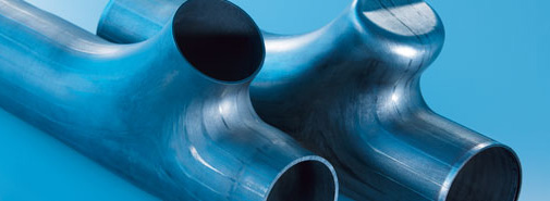

Hallo Zusammen,
ich würde gerne ein Rohrumformgehäuse erstellen (siehe Bild).
Gibt es in SolidWorks eine spezielle Zusatz-Funktion für solche Rohrumformungen?

Hallo David,
die Rohre die Du da zeigst sind "Hydroformteile"
Sie werden mit einem Wasser ÖL Gemisch bei ca 1800 bar "aufgeblasen".
Zwei axial Zylinder fahren an die Rohrenden und pumpen das Wirkmedium unter gleichzeitigem Schieben in Achsrichung in das Rohr.
Im Werkzeug ist der schräge Rohrabgang enthalten.
Das rohr wird in diesen Bereich von innen ausgeformt.
Ich kann dir ein Prinzip von solchen Bauteilen schicken.

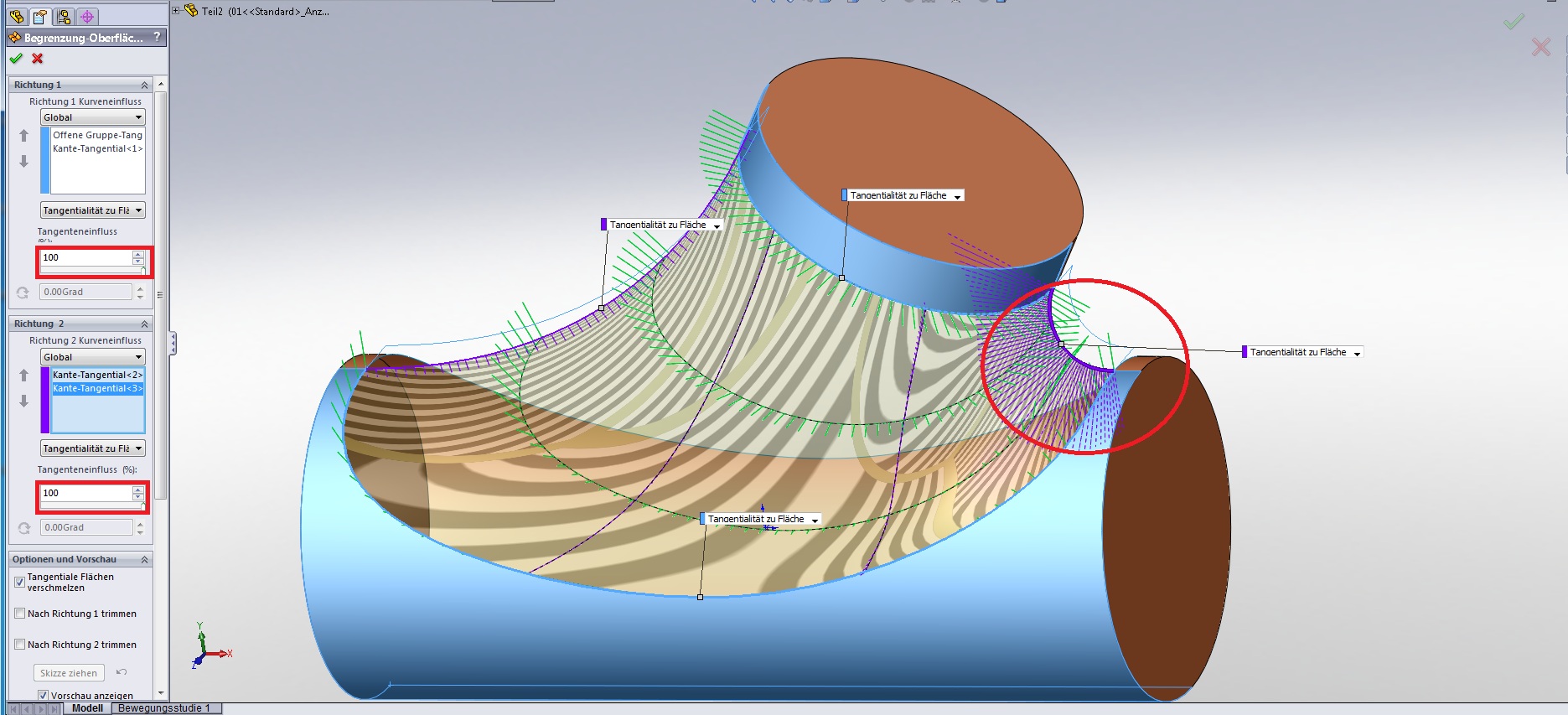

Guten Morgen.
Also erstellt habe ich schonmal ein Modell, wie DanielH, beschrieben hat, es sieht aber nicht ganz korrekt so aus wie es sein sollte ...

Original erstellt von david ames:
Ich habe ja auch gesagt, dass dies der einfachste Weg ist. Wenn Du es genauer willst, musst Du statt der einfachen Radien Oberflächen erzeugen, welche den Übergang zwischen den Rohren darstellen. Ich hatte es gestern auch mit variablen Radien versucht, welche jeweils in der Ecke groß und in der mitte kleiner sind. Die Vorschau sah sehr gut aus, leider konnte SWXSolidWorks es dann aber nicht erzeugen. Vielleicht geht es ja bei Dir.

Hallo Zusammen,
@ Daniel schön gebaut (10 Ü´s). Aber wenn du bei der Begrenzungsoberfläche den Tangenteneinfluss auf 100% setzt, entsteht an der Gabelung keine Delle. (Bild)

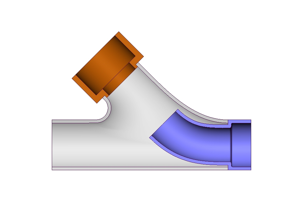

Hallo nochmal,
habe nun endlich mal das fertige Gehäuse erstellt. Im Anhang sind die Abmaße vom Ist-Zustand und ein Bild von dem IHU Gehäuse.
Die farbigen Teile im Bild sollen angeschweisst werden. kann mir jemand sagen ob das so machbar sein könnte?

Ich gehe davon aus, dass die Frage, ob so was machbar ist, sich auf die reale Fertigung bezieht und nicht auf das CAD-Modell.
Wenn dem so ist, würde ich dir dazu ein anderes Forum empfehlen: Zum einem das Forum für Umformtechnik (Auch wenn da nicht viel los ist...) und zum anderen das für Schweißtechnik; gegebenenfalls auch Fertigungstechnik
Grüße Günter
Nachtrag: Ich hab mit Schweißen nicht viel am Hut, aber das was ich noch weiß ist, dass die Materialstärken an der Schweißnaht in etwa gleich sein sollten, sonst gibt es gruseligen Wärmeverzug. So wie du es konstruiert hast, würde ich es hartlöten und nicht schweißen lassen. Guck mal bei den Stealbike Herstellern ( z.B. SeLi Rahmenbau), die können so was
