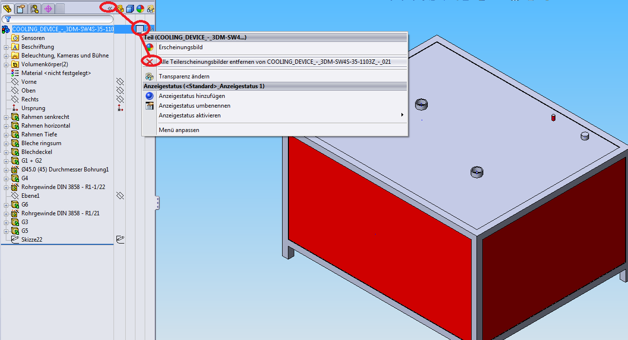

Hallo Zusammen,
ich würde im Teil rechts oben neben dem Featuremanager die beiden Pfeile drücken und dann auf die Farbe - RMT - und dann alle Teilerscheinungsbilder löschen machen. Das sollte das Richtige sein, wenn ich Dich richtig verstanden habe. Dazu ncoh ein Bild.
MFG Robert Hess.
@edit: Ich habe das Tauschen "überlesen".
[Diese Nachricht wurde von Robert Hess am 13. Jul. 2011 editiert.]
