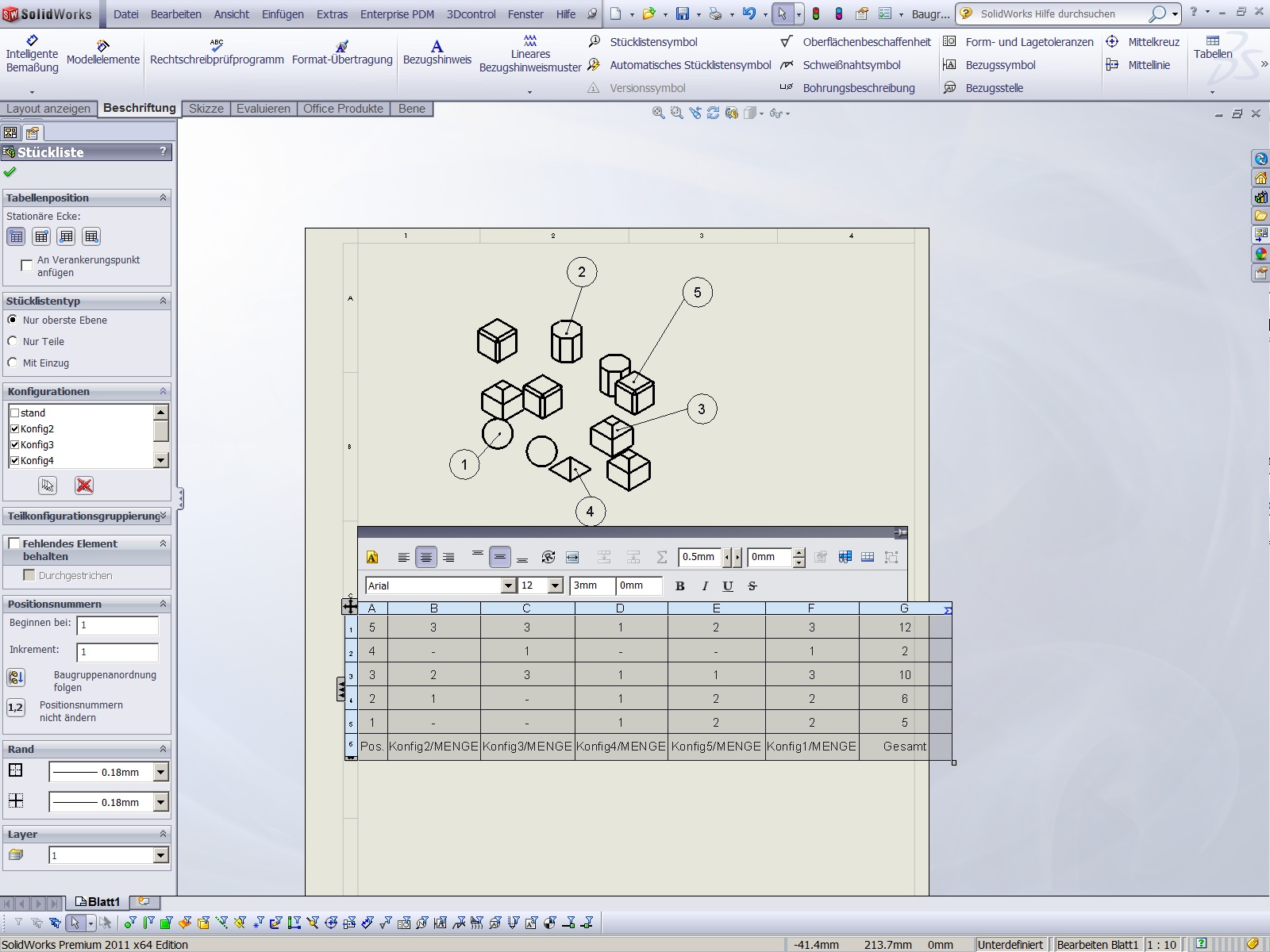

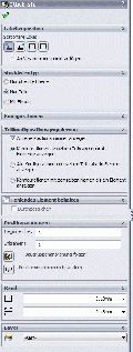

ein bild sagt mehr
sollte so gehen in deiner baugruppe
lg martin

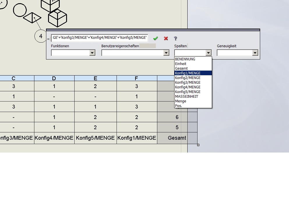

erstellt am: 11. Jul. 2011 14:44    Editieren oder löschen Sie diesen Beitrag!  <-- editieren / zitieren -->   Antwort mit Zitat in Fett Antwort mit kursivem Zitat    Unities abgeben: 1 Unity (wenig hilfreich, aber dennoch)2 Unities3 Unities4 Unities5 Unities6 Unities7 Unities8 Unities9 Unities10 Unities Nur für Joshua63 10 Unities + Antwort hilfreich
Meinst du etwa so wie auf dem Bild, da müsstest du in der Spalte eine Gleichung hinzufügen in der du alle Teile der einzelnen Konfigurationen zusammen zählst.

wie ich so sehe hast du eine neue Spalte angelegt und durch eine Gleichung gesteuert !?
sieht ganz gut aus.....
zu dopplerm
stimmt nur zum Teil, wenn du verschiedene Konfig's in einer Zeichnung hast, und die Ansichten nicht mit der Stückliste verknüpfst, vergibt SWXSolidWorks neue Positionsnummern fur gleiche Teile.
Zitat
> machst konfigurationen, sagst ja, beim einbau dadurch, ich will die teile dieser konfiguration verbauen und nicht alle teile jeder > konfiguration in der stückliste haben, oder?
Ich will alle Teile aller konfigurationen in der Stückliste haben.
Also ich werde die Variante mit der Gleichung probieren, scheint die einzige Möglichkeit zu sein.

erstellt am: 11. Jul. 2011 15:44    Editieren oder löschen Sie diesen Beitrag!  <-- editieren / zitieren -->   Antwort mit Zitat in Fett Antwort mit kursivem Zitat    Unities abgeben: 1 Unity (wenig hilfreich, aber dennoch)2 Unities3 Unities4 Unities5 Unities6 Unities7 Unities8 Unities9 Unities10 Unities Nur für Joshua63 10 Unities + Antwort hilfreich
richtig
