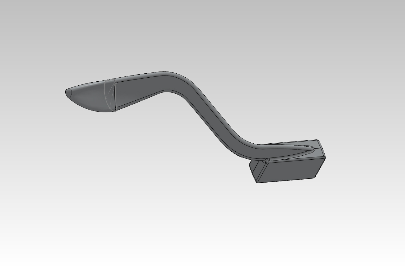

Bin gerade dabei ein Gussmodell für den Guss vorzubereiten. Da ich die positiven Modellhälften im 3D-Druckverfahren für die Gießerei ausdrucken lasse, muss ich natürlich das Schwindmaß mit einbeziehen. Schwindmaß beträgt in meinem Fall 1%. In SolidWorks gibt es nun, wie ihr natürlich alle wisst  die Funktion „Skalieren“. Wenn ich hier nun 1,01 eingebe, dann wird das Bauteil um 1% größer. Soweit alles ok.
Mein Problem ist aber nun, dass ich um den Schwerpunkt skaliere und sich mein Bauteil dann sozusagen ungleichförmig ausdehnt. Wenn der Schwerpunkt in der Mitte läge, wie z.B. bei einer Kugel wäre dies kein Problem, aber leider ist dem nicht so. Mein Bauteil ist ähnlich einer Türschnalle.
Meine Anliegen:
Wenn ein Bauteil schwindet, schwindet es doch um z.B. 1%, gleichförmig um die gesamte Oberfläche? Oder? Da es um die gesamte Oberfläche schwindet, muss ich ja sozusagen um die gesamte Oberfläche (in 3D) gleichförmig Material auftragen, um nach dem Abguss die Originalmaße nach 3D-Zeichnung wieder zu erhalten.
Ein Bild… äää zwei Bilder sagen mehr als 1000 Worte:
Im ersten seht ihr das Profil, mit welchen ich die Ausformung erstellt habe. Ihr seht, dass das Profil die Ausformung schön umschließt. Natürlich

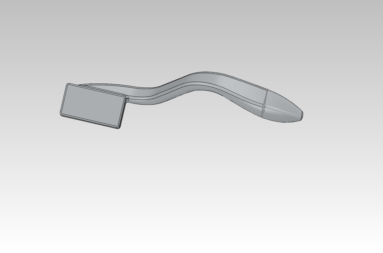

Im 2ten Bild habe ich das Bauteil skaliert. Nach meiner Überlegung sollte nun das skalierte Bauteil, das blaue Profil wie im Offset umschließen. Jedoch wird es ungleichförmig ausgedehnt, da ich ja um den Schwerpunkt skaliere.
Leider fällt mir, nach längerer Überlegung nicht ein, wie ich das Problem lösen könnte?
Könntet ihr mir vielleicht weiterhelfen? Oder hat jemand eine Idee?

Wie das mit der Schwindung ganz genau ist, kann Dir nur jemand sagen, der sowohl den Werkstoff wie auch das Verfahren genau kennt. Alles andere ist Spekulation. Guß kann alles mögliche sein, Metallschwerkraft-, Schleuder-, Plastspritzguß oder gar fasrige Werkstoffe...
Wenn das so nicht paßt bei Dir, kannst Du es doch im Kontext konstruieren oder nur außenrum Offsetmaße (scheint so, als ob Du das erwartest) auftragen.

Grundsätzliche Überlegungen zum Thema Schwindung:
1. idealerweise liegt der Ursprung des Teiles in der Mitte der gewünschten Kavität
2. skaliert man dann um diesen Ursprung (und NICHT um den Schwerpunkt!)
3. sollte der Ursprung nicht am gewünschten Ort liegen, so kann man auch um ein Koordinatensystem skalieren, das man vorher sinnvoll positioniert hat.
Wenn Dein Ursprung (oder ein Koordinatensystem) in der Mitte Deiner Skizze läge, dann würde Deine Skalierung so aussehen, wie Du es wünschst.

Es eigentlich vollkommen egal, von welchem Punkt aus du skalierst. Der muss nicht mal im Modell liegen. Man nimmt halt bevorzugt einen Punkt in der Mitte deiner Trennebene dazu her, weil es dann immer noch sauber zentrisch in der Gussform liegt. Wenn du einen anderen Punkt wählst, müsstest du das Modell gegebenenfalls neu positionieren. Die Vorstellung, dass du der Oberfläche einen konstanten Offset gibst, führt mit Sicherheit zu einem falschen Teil.
Grüße Günter
BTW : Die Schwindung ist nur bei einem idealen Werkstoff in alle Raumachsen linear. Alles andere ist leider die Realität.

Also, was ich zum Gussverfahren sagen kann:
Es ist ganz traditionelles Sandgussverfahren. Es wird also viel bzw. alles mit Hand gearbeitet und nachbearbeitet. Material ist Aluminiumguss.
Ok, die Optionen, „ums Koordinatensystem“ oder „um den Ursprung“  skalieren wären also die Lösung.
Mein Problem ist jetzt, dass ich nicht weiß, wohin ich das Koordinatensystem in meinem 3D-Teil setzen soll und wie man generell ein neues Koordinatensystem setzt.  Aber eines nach dem Anderen…  ich frage mich wo die Mitte der Kavität in meinem Bauteil liegt?
Habe jetzt gerade die Nachricht von Günter gelesen… Also idealerweise wäre das Koordinatensystem irgendwo an der Trennfuge zu setzen.
Nach Günters Antwort ist, das Problem über dem ich mir hier den Kopf zerbreche also irgendwie zu vernachlässigen, da Materialschwund sowieso ungleichmäßig auftritt. Aber wäre es dann nicht besser, dass man von der Konstruktionsseite alles dafür tut, dass das Teil gleichmäßig wird? Oder sind die Toleranzen bei diesem Gussverfahren sowieso, so groß zu wählen, dass es egal ist wo nun das Koordinatensystem liegt oder um was man skaliert?

Habe in der Zwischenzeit, die Problematik selbst überdacht und bin zum Schluss gekommen, dass ich eigentlich mit meiner Theorie total danebenlag.
Es ist klar, dass das Teil im ganzen Volumen schwindet, aber eben nicht gleichmäßig als Offset um die ganze Oberfläche. Es ist also theoretisch richtig ist, dass das oben gezeigte Originalprofil nach dem Skalieren etwas darunter liegt, denn durch die Längenausdehnung des Hebels wird der ganze Oberteil nach oben verschoben.

Die Gießerei hat sich gemeldet… und meinte ich solle einfach skalieren ohne einen neuen Punkt zu setzen.
