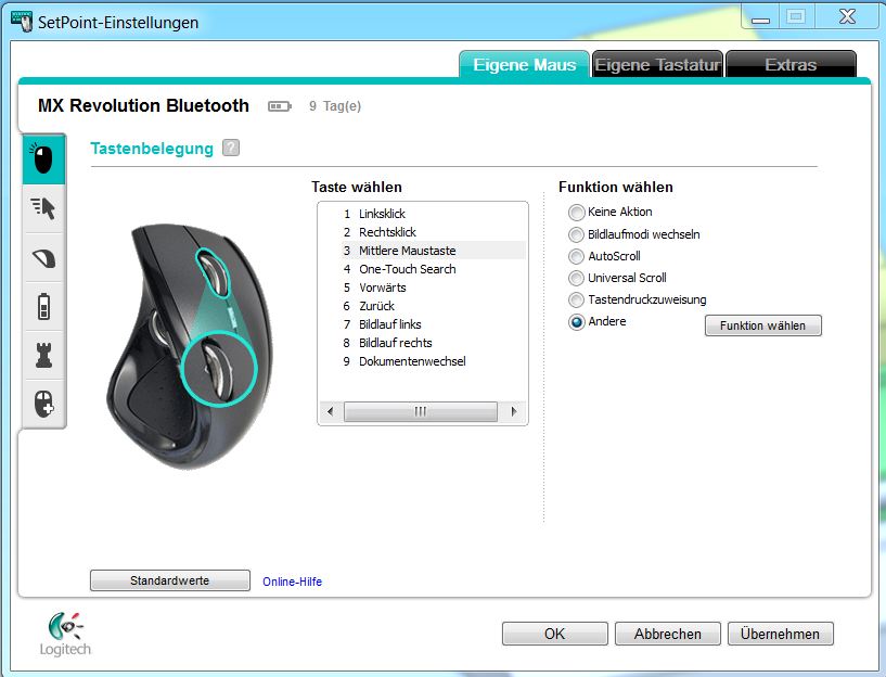

Das ist eine LX5 Cordless Laser Mouse
Meine Einstellungen, die ich definieren kann, siehe hier

Hi Sonni,
bei Microsoft kann man Programmspezifische Einstellungen aktivieren (siehe Bild).
Das schein gem. http://logitech-de-emea.custhelp.com/app/answers/detail/a_id/22598/~/anpassen-der-s520-maus-mit-der-logitech-software-(setpoint)  nicht zu funktionieren bei Logitech.

Die Funktion, die ich bei 3 gewählt habe, heißt mittlere Maustaste und damit funktioniert das mit dem drehen dann auch. Nur wie schon geschrieben, mit dem zoomen in einen bestimmten Bereich geht das nicht und hab auch so keine andere Möglichkeiten außer diese 5 Punkte.

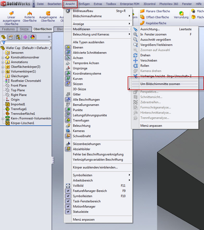

Bezüglich dem Zoomen: Geh mal ins Menu Ansicht -> Modifizieren -> Um Bildschirmmitte zoomen.
Da wird bei dir tendenzeill ein Häckchen zu sehen sein, wenn du das entfernst, sollte das Zoomen wieder funktionieren wie gewohnt (hoffe ich)
Anbei noch ein Screenshot

Vielen lieben Dank cemg.
Jetzt haben wir hier soviel ausprobiert mit neuen Treibern und einer anderen Maus. Der Admin wollte sogar eine andere Maus bestellen (keine Logitech).
Und da liegt es dann an einem kleinem Haken im Programm selbst.
