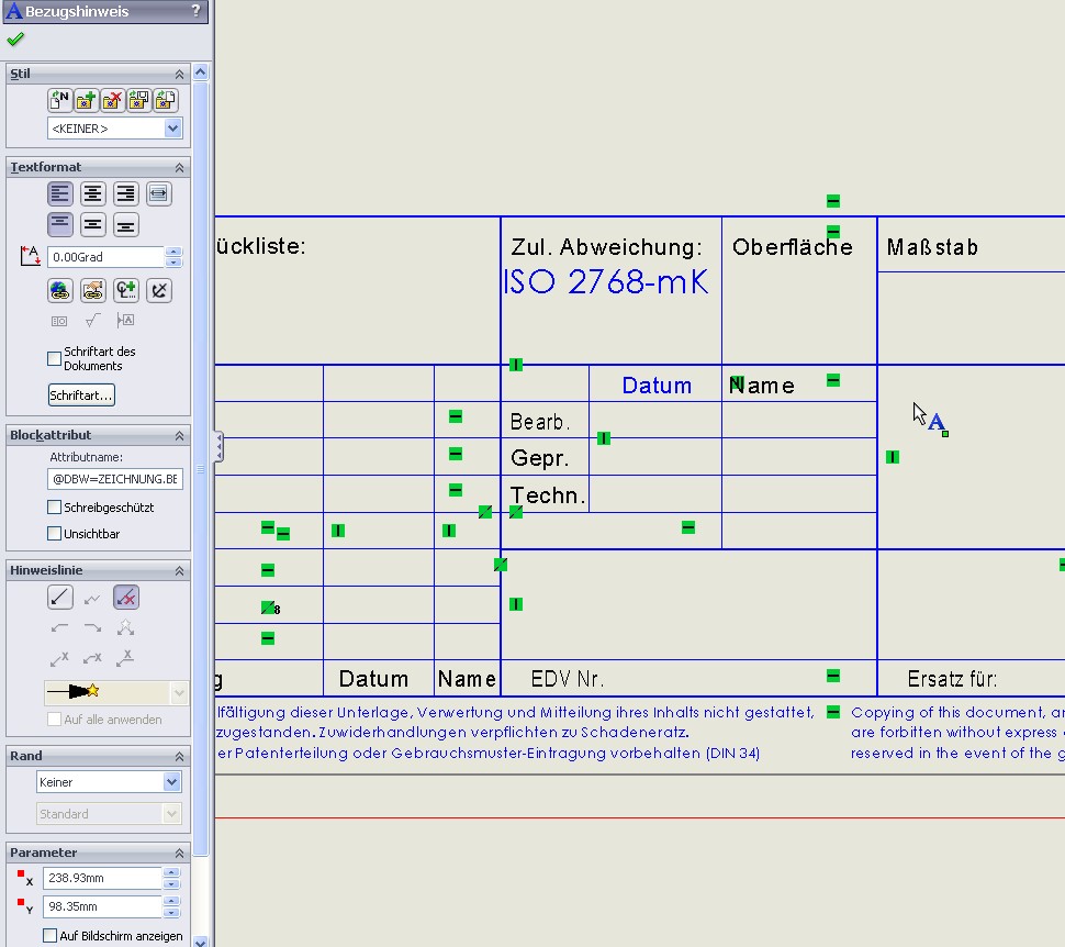

Moin Gemeinde,
ich soll unser Schriftfeld überarbeiten. Dies wurde als Block erstellt mit parametrischen Blockattributen.
Wenn ich den Block bearbeite sind die Blockattribute unsichtbar.
Wie bekomme ich diese sichtbar?
Vielen Dank und Grüsse

Hast du den Block aufgelöst?

Nein, Block wird nur bearbeitet. Attributnamen fangen mit @ an (zB @DBW=ZEICHNUNG.BENENNUNG ).
Das Textfeld selber ist wohl leer
Der Haken bei "Unsichtbar" ist nicht gesetzt.

Hallo caipi,
bist du im "Block bearbeiten" Modus? Dann sollte im Propertymanager der Attributname zu sehen sein, wenn du den dazu passenden Text selektierst.
Oder willst du die Blockinstanz bearbeiten und den Attributen Werte geben? Dann siehst du die Attributnamen nicht im Propertymanager oder beim Doppelklicken der einzelnen Texte nicht, sondern nur, wenn du über der Attributeditor gehst (zweites Bild)

da ist nicht eventuell ein Layer ausgeblendet!?

Ich bin im Modus "Block bearbeiten" Wenn ich mit der Maus drüber gehe, kommt das A am Mauszeiger...
Möchte die Attribute gern sehen, leider ist kein Text eingetragen, also leeres Textfeld.
Keine Layer vorhanden..
