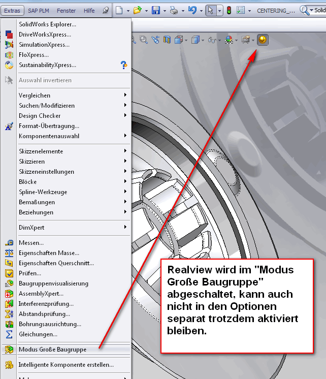

hallo,
ich wundere mich (bin noch rookie) das im Asembly keine RealView Funktion vorhanden ist.
Ist diese Funktion nur im Part bereich?
Ich arbeite mit SW 2009.
Vielen Dank schon mal vorab!
Lars

doch, da gehts auch
Allerdings nicht wenn man sich im Modus Große Baugruppe befindet!
Also mal alles laden, und schon geht RealView
Grüße Andreas

Guten Morgen Lars,
was hast denn für eine Grafikkarte im Einsatz? Und mit welchem Treiber?

Hallo Lars,
wenn du in Einzelteilen Realview zu sehen bekommst sollte die Treiber-Grafikkarte-Kombination dazu in der Lage sein; daher vermute ich auch sehr stark wie Andreas (  ), dass deine Baugruppe den "Modus Grosse Baugruppe" getriggert hat, dadurch wird Realview automatisch abgeschaltet. Du kannst das prüfen, in dem du im Extras-Menu mal schaust, ob dieser Modus aktiv ist (siehe Bild). Wenn der ausgeschaltet ist sollte Realview wieder darstellbar sein.
Ob der Modus grosse Bauppe getriggert wird und ab welchen Schwellenzahl von Komponenten kannst du in den Systemoptionen im Bereich "Baugruppe" einstellen.

Hallo ihr drei...
und vielen dank für die antworten!
es war das in der tat mit den großen baugruppen!
danke
