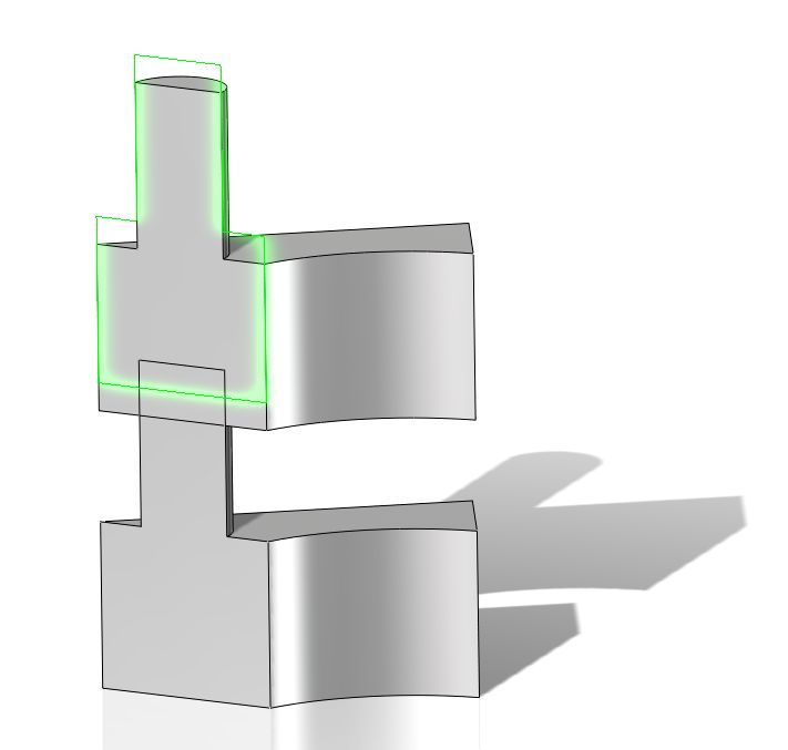

Ich habe ein SPR/SR seit .... 2007?, 2008? Ich weiss es gar nicht mehr. Was ich weiss ist, dass es in 2011 immernoch nicht funktioniert und sehr, sehr nervig ist!
also die Beschreibung dieses SPRs liest sich sehr seltsam... ob dieser Fehler mit jeder Baugruppe reproduzierbar ist?
oder ist es file-specific?

Ganz einfach: Eine Baugruppe, 2 Teile, 2 Konfigurationen.
1. Konfiguration: Teileabstand 20mm
2. Konfiguration: Teileabstand 0mm
Dann, Konfiguration 2 aktivieren. Schnitt mitten durch beide Teile. Konfiguration 1 aktivieren (Schnitt nicht deaktivieren!).
Und siehe da, die Teile sind, wenn man mit der Maus herumfährt, immer noch irgendwie da.
Das ist wirklich immer und überall so. Mit jeder Baugruppe beliebig oft reproduzierbar.
Und für uns ist das (sehr nervig)^2! Da wir Konfigurationen benötigen um alles aufeinander abzustimmen.
