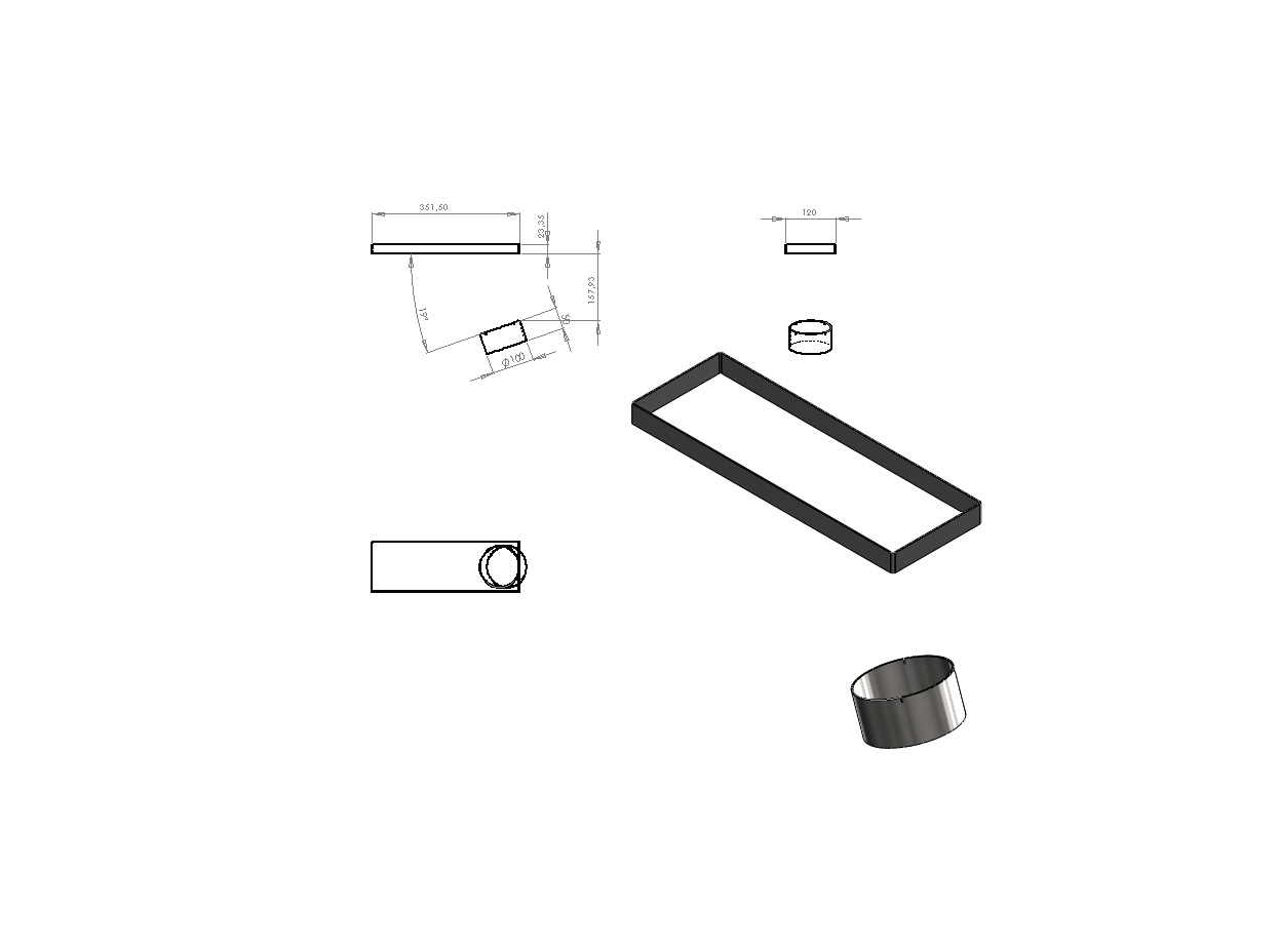

ich habe da einen Trichter. Oben ein Rechteck/Kasten und unten Rund D=100 / Rohr. In der Mitte sind Oberflächen-Ausformung.
Wie bekomme ich aus einer Oberflächen-Ausformung ein Blech / Abwicklung?
Mfg Marco
rollistar
Technischer Zeichner
Sehen Sie sich das Profil von rollistar an!   Senden Sie eine Private Message an rollistar  Schreiben Sie einen Gästebucheintrag für rollistar
Beiträge: 33
Registriert: 13.01.2007
erstellt am: 28. Jun. 2011 15:28    Editieren oder löschen Sie diesen Beitrag!  <-- editieren / zitieren -->   Antwort mit Zitat in Fett Antwort mit kursivem Zitat    Unities abgeben: 1 Unity (wenig hilfreich, aber dennoch)2 Unities3 Unities4 Unities5 Unities6 Unities7 Unities8 Unities9 Unities10 Unities
Der Kasten / das Blech ist 351,5 x 120 x 23
Das Rohr 100 x 50 x 1,5
Winkel 19° von unterkante Kasten
Von Oberkante Kasten bis zum Rohr sind es 181 mm

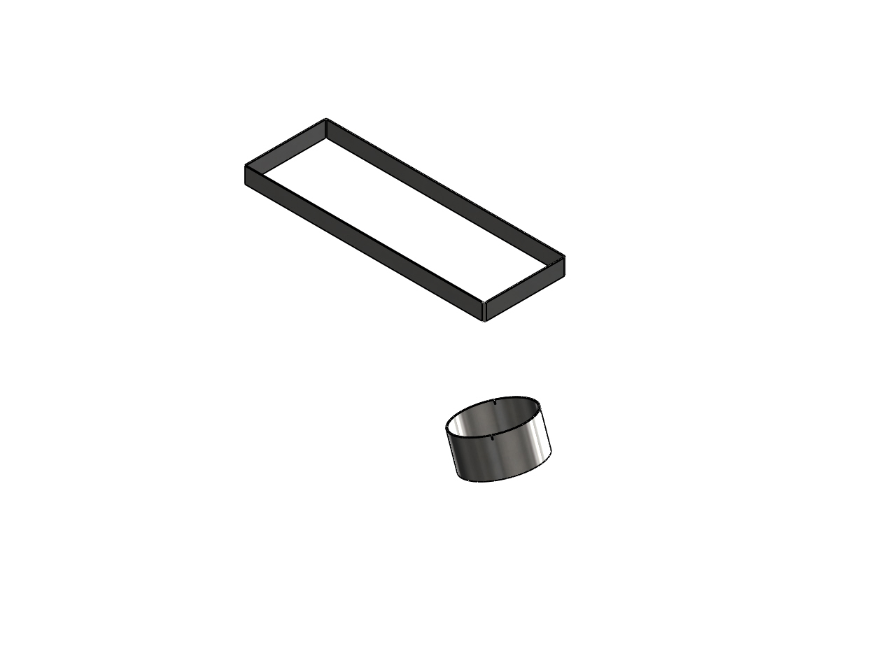

erstellt am: 28. Jun. 2011 15:29    Editieren oder löschen Sie diesen Beitrag!  <-- editieren / zitieren -->   Antwort mit Zitat in Fett Antwort mit kursivem Zitat    Unities abgeben: 1 Unity (wenig hilfreich, aber dennoch)2 Unities3 Unities4 Unities5 Unities6 Unities7 Unities8 Unities9 Unities10 Unities Nur für rollistar 10 Unities + Antwort hilfreich
Trichterblech2009.zip
Im Prinzip so =>

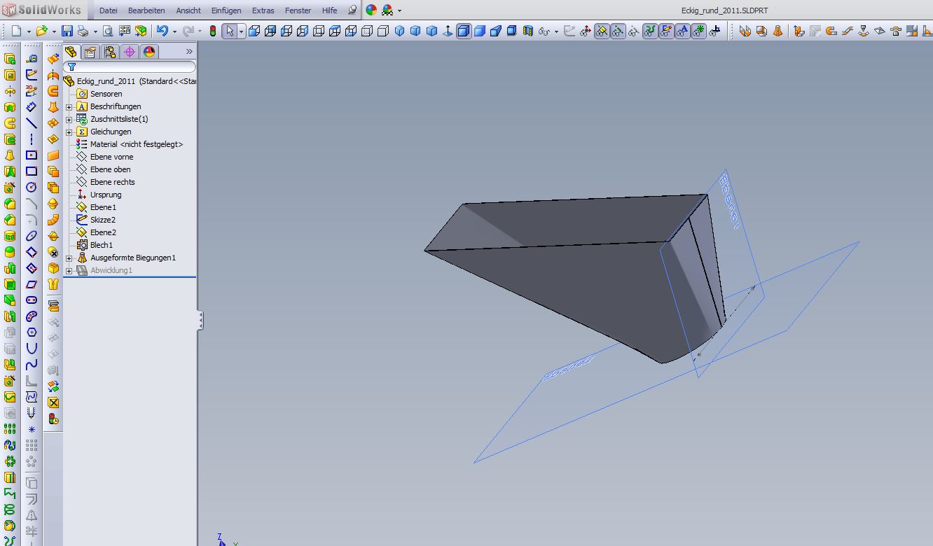

erstellt am: 28. Jun. 2011 17:10    Editieren oder löschen Sie diesen Beitrag!  <-- editieren / zitieren -->   Antwort mit Zitat in Fett Antwort mit kursivem Zitat    Unities abgeben: 1 Unity (wenig hilfreich, aber dennoch)2 Unities3 Unities4 Unities5 Unities6 Unities7 Unities8 Unities9 Unities10 Unities Nur für rollistar 10 Unities + Antwort hilfreich
Eckig_rund_2011.zip
versuchs mal so
Grüße Andreas
Stillstand ist Rückschritt
