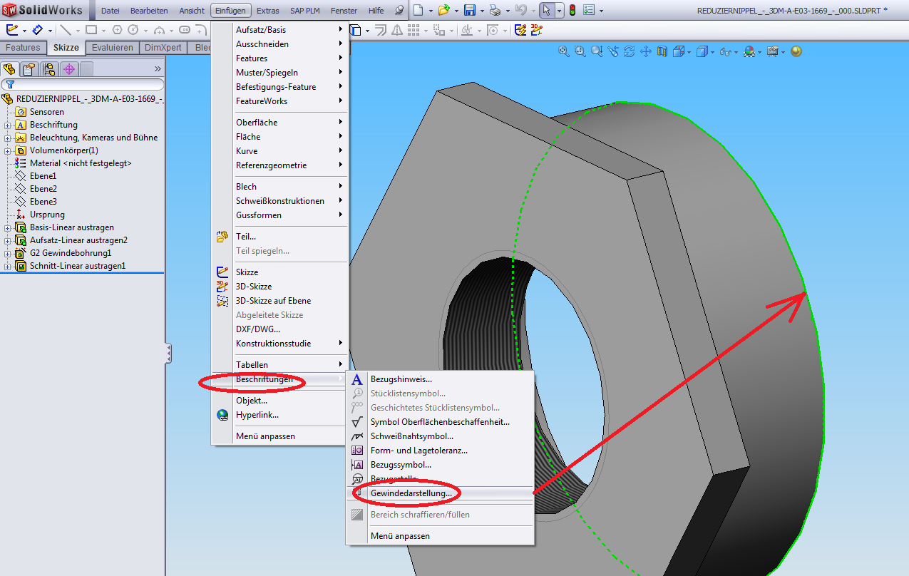

ich habe mit Solidworks 2011 ein 3D-Modell erstellt das auch Gewinde beinhaltet. Nun kann ich dieses ja als STEP, IGS oder wieauchimmer abspeichern um es in Solidworks 2007 zu öffnen. Leider werden die Gewinde nichtmehr dargestellt.
Gibt es eine Möglichkeit dieses anzeigen zu lassen? Ich habe versucht einfach nocheinmal mit dem Bohrassi ein Gewinde durch die Bohrungen zu konsturieren (sind nur 6 Bohrungen)aber dies Funktioniert leider nicht. ("Keine gültigen Kanten für die Erstellung von Gewindedarstellungen gefunden")

das Gewinde wird in SWXSolidWorks ja nicht wirklich dargestellt. Die Bohrung wird nur mit einem "Anhang" versehen, dass es sich hierbei um ein Gewinde handelt(zuviel rechenaufwand).
Um dieses Gewinde darzustellen geht das ja ueber:
Extras - Optionen - Dokumenteneigenschaften - Detaillierung - Anzeigefilter.
Das waere meine erster Versuch.

Der Filter ist an. Daran liegts leider nicht...
Ich dachte vielleicht kann man allgemein Bohrungen irgendwie in Gewinde umwandeln.
Da ja die Feature und Skizze Informationen alle in dem STEP Format verloren gehen

Flächen verschieben (nach innen) und neu "Bohren" (Gewinden ).

Hallo MoOnGo,
eigentlich genau das was Krümmel geschrieben hat.
Für 6 Bohrungen die 6 Gewindedarstellungen hinzuzufügen benötigst Du ungefähr 10 Sek. Alle Kanten anwählen - Beschriftung - Gewindedarstellung. s. Bild

Super, das hat funktioniert !
Danke Robert Hess
