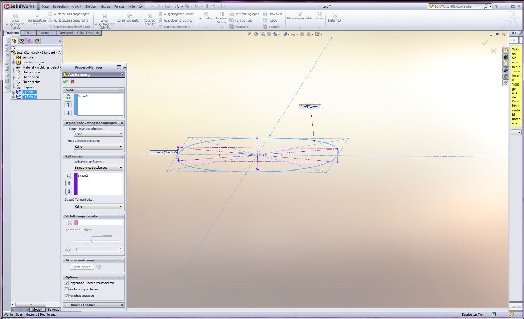

Hallo zusammen:
brauche wieder Hilfe bei den ersten Gehversuchen mit SWXSolidWorks:
Hab eine Skizze erstellt (ca ein Oval auf der Ebene oben)
Auf der Ebene vorn eine zweite Skizze:
Einen Bogen, der die äussere Begrenzung für das spätere Teil darstellen soll.
Das ganze soll erst mal eine ganz einfache ovale Scheibe werden, die in der Mitte 1 knappen Millimeter breiter als an Ober und Unterseite sein soll. (also konvex)
Wenn ich entlang des Profils austrage, ist die Scheibe aber im Schnitt gesehen links quasi konvex, rechts aber konkav.
Wie mach ich das bei einem solchen Teil? Bei einer Rotations wärs ja einfach gewesen, dann ist das Teil an allen Stellen gleich gewölbt.
Grüße,
graugrün

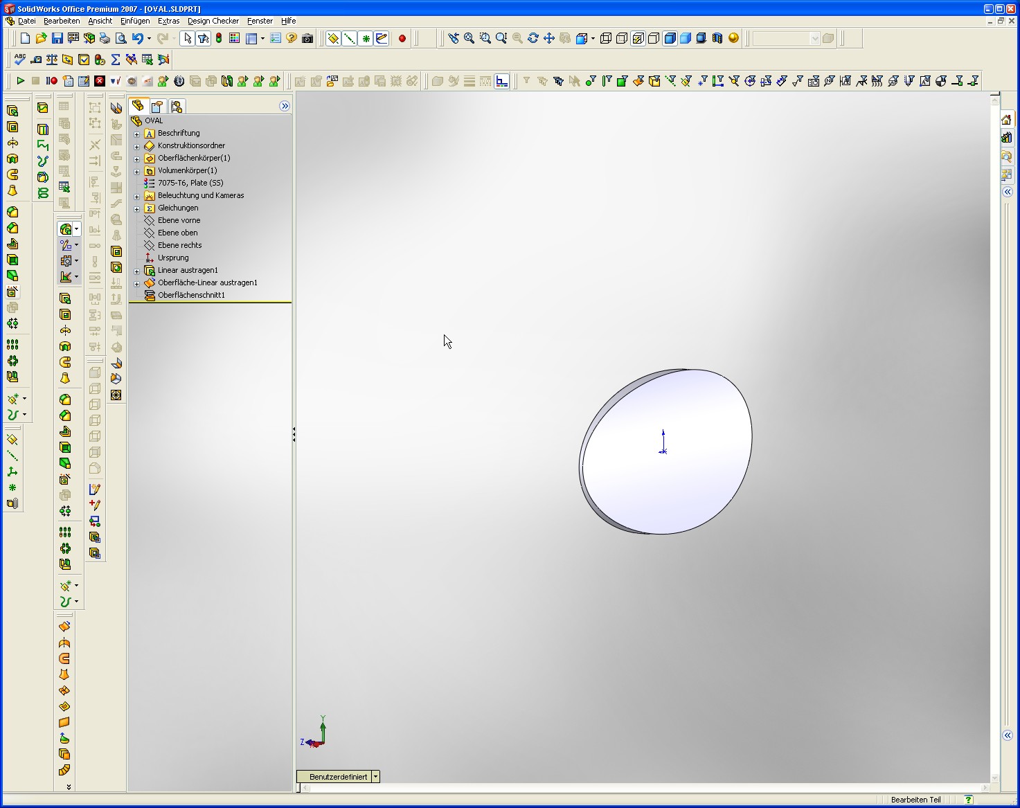

meinst Du so was??

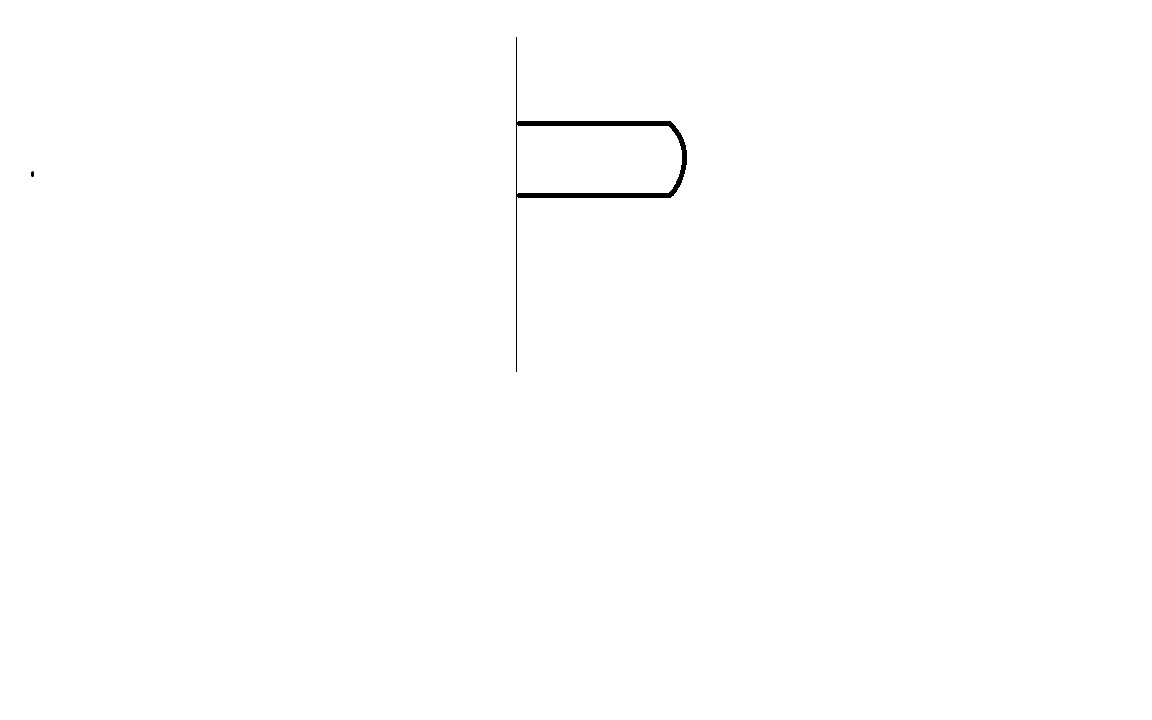

Nein, es ist nichtmal so kompliziert. Dennoch danke, myca. Deine Datei ist auch total lehrreich für mich. Ich schäm mich schon immer für meine total blöden Fragen.
Es soll ungefähr so sein wie eine Linse. Also im Querschnitt bi-konvex. Oben und unten planar.

erstellt am: 27. Jun. 2011 12:13    Editieren oder löschen Sie diesen Beitrag!  <-- editieren / zitieren -->   Antwort mit Zitat in Fett Antwort mit kursivem Zitat    Unities abgeben: 1 Unity (wenig hilfreich, aber dennoch)2 Unities3 Unities4 Unities5 Unities6 Unities7 Unities8 Unities9 Unities10 Unities Nur für graugruen 10 Unities + Antwort hilfreich
Code:
brauche wieder Hilfe bei den ersten Gehversuchen mit SWX:
Brauchst Du nicht - da muß JEDER durch.
    Planar ist nicht konvex.
G.  thomas

hihi, klar ist konvex nicht planar.
Wie erklär ichs Euch, Stell Dir zwei parallele gleichgroße ovale Flächen vor. Eine auf Ebene oben, die andere parallel 1 cm darüber bspw. Die sollen jetzt verbunden werden mit einem Bogen. Konvex eben, damit das Ergebnis ausieht wie eine Linse.

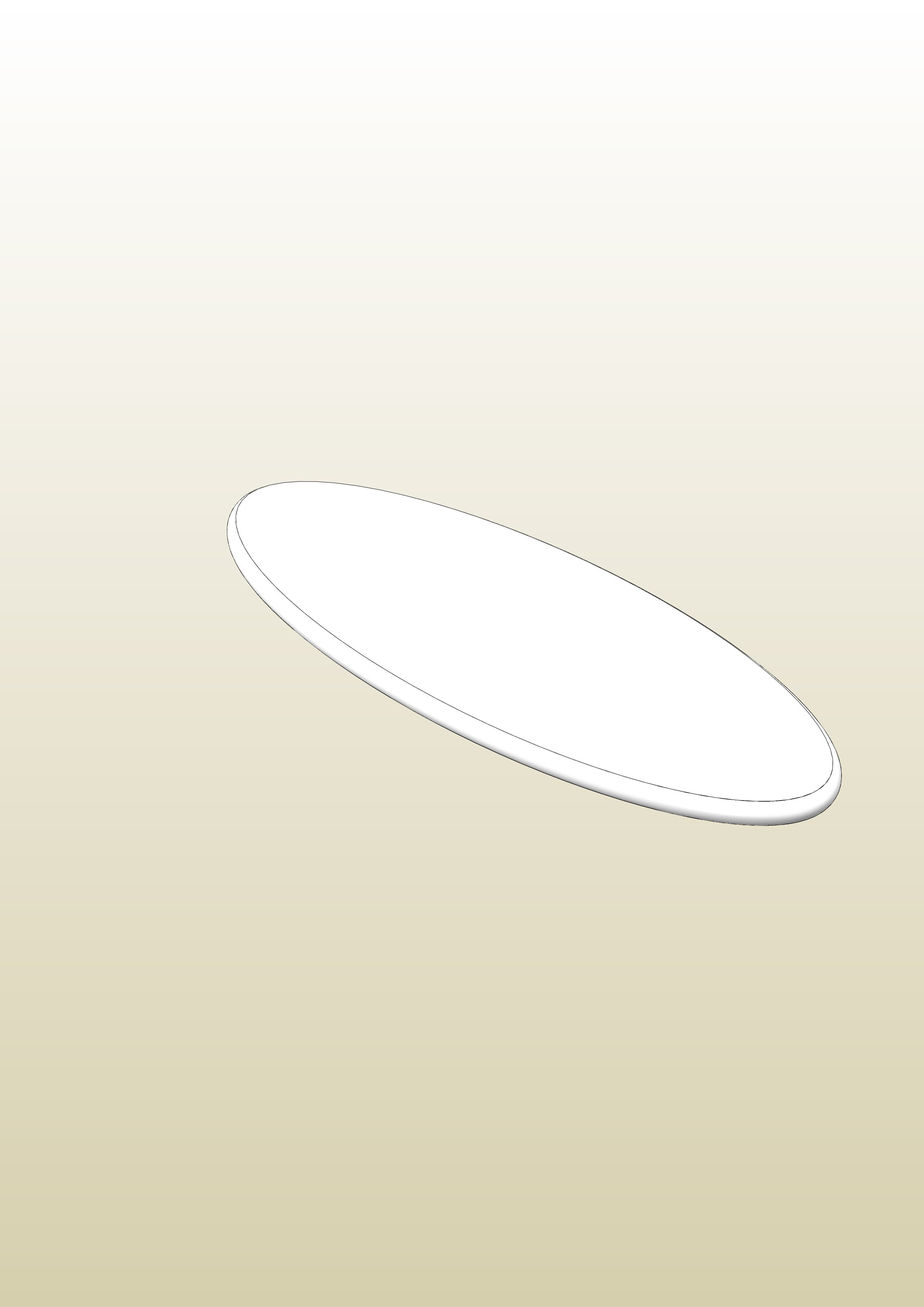

Ich rate mal; soll es so sein?
Edit: Hast Du versucht dies über Flächen zu lösen?

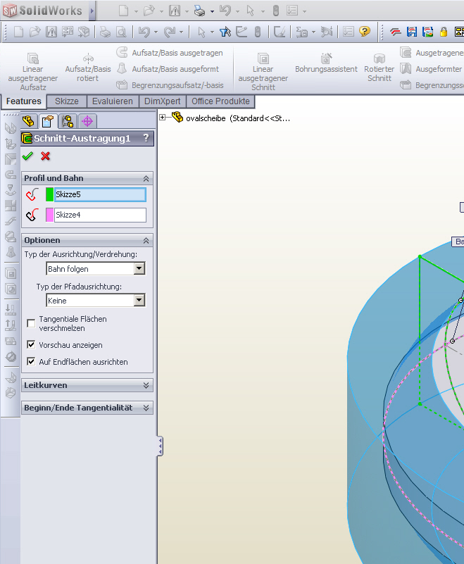

ich will mitraten.
Die Option "Bahn folgen" bei der Austragung?
siehe Teil

OVAL2.zip

Oberfläche ist auch schön

die Austragung an der vorgegebenen Bahn war nur genau an der Bahn so wie gewünscht, an der gegenüberliegenden Seite war das Teil dann konvex.....
- von Christian  beachten, weil es die Lösung darstellt!

Ich find das Feld überhaupt gar nicht für "Bahn folgen", gibts sowas??

erstellt am: 27. Jun. 2011 14:35    Editieren oder löschen Sie diesen Beitrag!  <-- editieren / zitieren -->   Antwort mit Zitat in Fett Antwort mit kursivem Zitat    Unities abgeben: 1 Unity (wenig hilfreich, aber dennoch)2 Unities3 Unities4 Unities5 Unities6 Unities7 Unities8 Unities9 Unities10 Unities Nur für graugruen 10 Unities + Antwort hilfreich
Original erstellt von graugruen:
gibt's bei "Schnitt-Austragung" - im Modell von Chritian.
