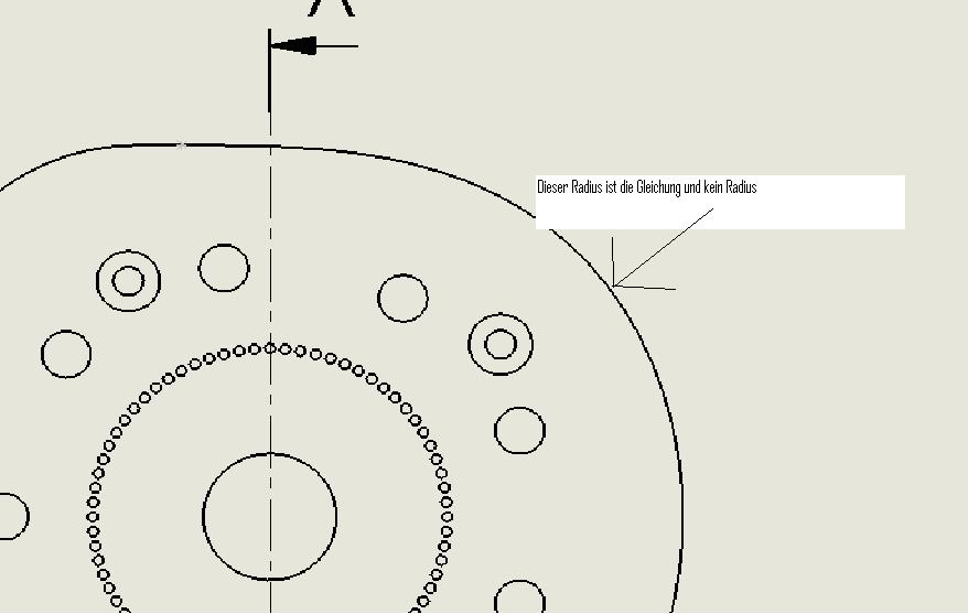

Ich habe eine Gleichung in eine Konstruktion eingebunden und muss diese Gleichung bemaßen. Wie kann ich das machen... finde dazu gerade keine anwendung.
Vielen Dank! :-)

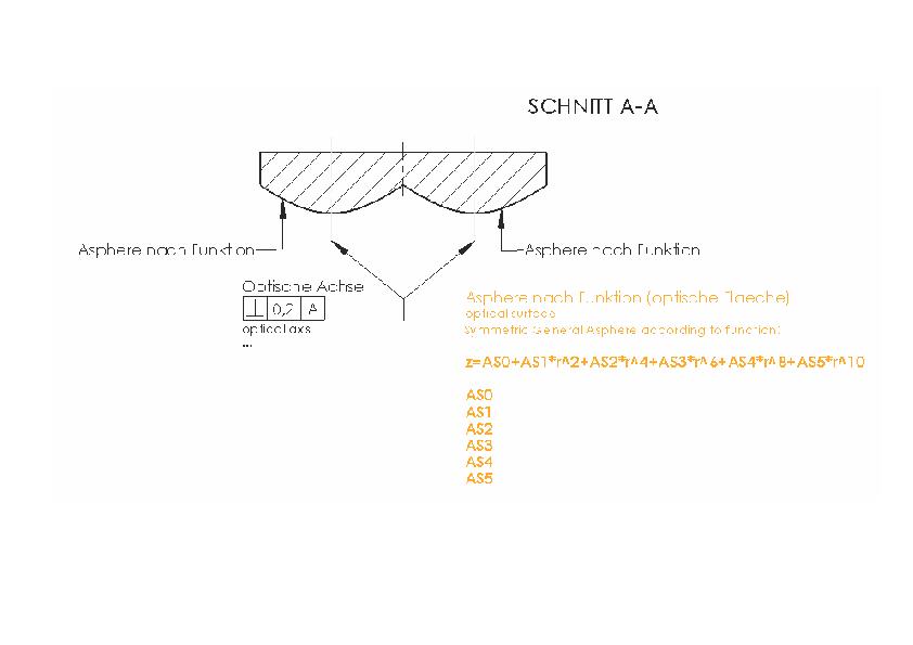

Hallo Floydpepper,
ich habe eine asphaerische Linse mit einer Funktion erstellt und diese einfach mit der Funktion sowie den Werten beschrieben, d.h. keine Bamassung sondern in Textform mit Pfeil.
Gruß Olli

@Jonischkeit:
Gesteuerte bemaßung ist ja beim Konstruieren aber ich muss die Gleichung in einer Zeichnung bemaßen und da findet SW keine Linie oder Radius.

Funktionsbemassung.pdf
moin ,
... stell doch ma ein Bild, ... ein.
so sieht das bei uns aus.
Gruß Olli

Hoffe das mit dem Bild klappt

erstellt am: 27. Jun. 2011 11:08    Editieren oder löschen Sie diesen Beitrag!  <-- editieren / zitieren -->   Antwort mit Zitat in Fett Antwort mit kursivem Zitat    Unities abgeben: 1 Unity (wenig hilfreich, aber dennoch)2 Unities3 Unities4 Unities5 Unities6 Unities7 Unities8 Unities9 Unities10 Unities
So wie Du es gemacht hast ha ich es auch schon gemacht aber ich dachte das SW das auch irgendwie besser darstellen kann.
Danke für die Hilfe

in der Skizze Stützpunkte setzten und bemaßen,
dann in der Zeichnung Modellellemente übernehmen.
Grüße Andreas

Hallo Floydpepper,
du wirst das Teil doch wahrscheinlich auf einer CNC-Maschine herstellen lassen,
oder liege ich verkehrt? Dann reicht doch in der Zeichnung die Angabe
der Gleichung, wie Olli es beschrieben hat, aus.
Solltest du das Ganze irgendwie händisch herstellen lassen, (die arme
Sau, die das feilen muss   ) solltest du ein paar Punkte definieren,
die angerissen werden und dann geht die Handarbeit los.
Andreas

habe wahrschienlich keine CNC zur verfügung... wie funktioniert das denn mit den Stützpunkten? kann man da dann die x und y punkte annehmen wie z.B. in ner Ordinatenbemaßung?
