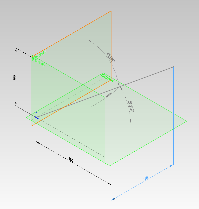

ich möchte mit Solidworks gern eine Skizze erstellen, bestehend aus 3 Koordinatenebenen und einer im Raum liegenden Achse. In dieser Skizze sollen dann die drei Winkel zwischen der Geraden und den drei Ebenen dargestellt werden. Mit "Intelligente Bemaßung" funktioniert das irgendwie nicht. Über "Evaluieren" --> "Messen" bekommt man den Winkel zwar ausgegeben, allerdings benötige ich ihn in die Skizze eingezeichnet.
Weiß jemand ob und wie das geht?
Die Skizze dient der Veranschaulichung in einem Beleg.

wenn ich dich richtig verstanden habe willst du jeweils den Winkel zwischen einer Geraden und einer der drei Ebenen, die durch das Koordinatensystem aufgepannt werden. Wenn das so sein sollte benötigst du eine 3D-Skizze, die der aus dem Anhang ähneln sollte!
Leider kann man in SWXSolidWorks bislang nicht direkt den Winkel zwischen einer Linie und einer Ebene bemaßen. Alternative: Ich habe es so gelöst, dass ich auf jede Ebene das Lot gefällt habe. Von dem Punkt wo sich Lot und Ebene schneiden noch eine "Linie" zum Ursprung ziehen. Nun kannst du den Winkel zwischen Ebene und Gerade bemaßen!

Hallo und vielen Dank euch allen,
tony 23 hat meine Frage richtig verstanden
Die gezeigte Lösung funktioniert sicher, ist aber etwas unübersichtlich.
Kann man die Hilfslinien evtl. nachträglich ausblenden?
Aber zur Not kann ich die ja auch noch mit Photoshop entfernen.
Brauch dieses Konstrukt ja nur zur Veranschaulichung.
Grüße David

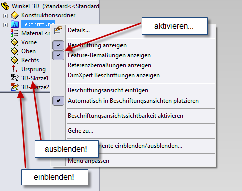

so ungefähr?
..... ich bin zwar nicht der Freund von "hintricksen", aber auf die Schnelle würde ich das so machen:
1. Feature-Bemaßung einschalten -> du bekommst die Winkel angezeigt obwohl die Skizze inaktiv ist.
2. Skizze 1 einblenden -> Alle Geraden + Hilfslinien sind eingeblendet
3. Eine neue 3D-Skizze erstellen -> deine Gerade aus 3D-Skizze 1 (eingeblendet) nachfahren
4. Skizze 1 ausblenden! Fertig...
EDIT: Pics hinzugefügt...

Hallo David
Du kannst jederzeit auch mit Hilfsskizzen arbeiten. Du kannst sie ja nachher ausblenden, nicht unterdrücken, sonst verlierst du die Abhängigkeiten.
