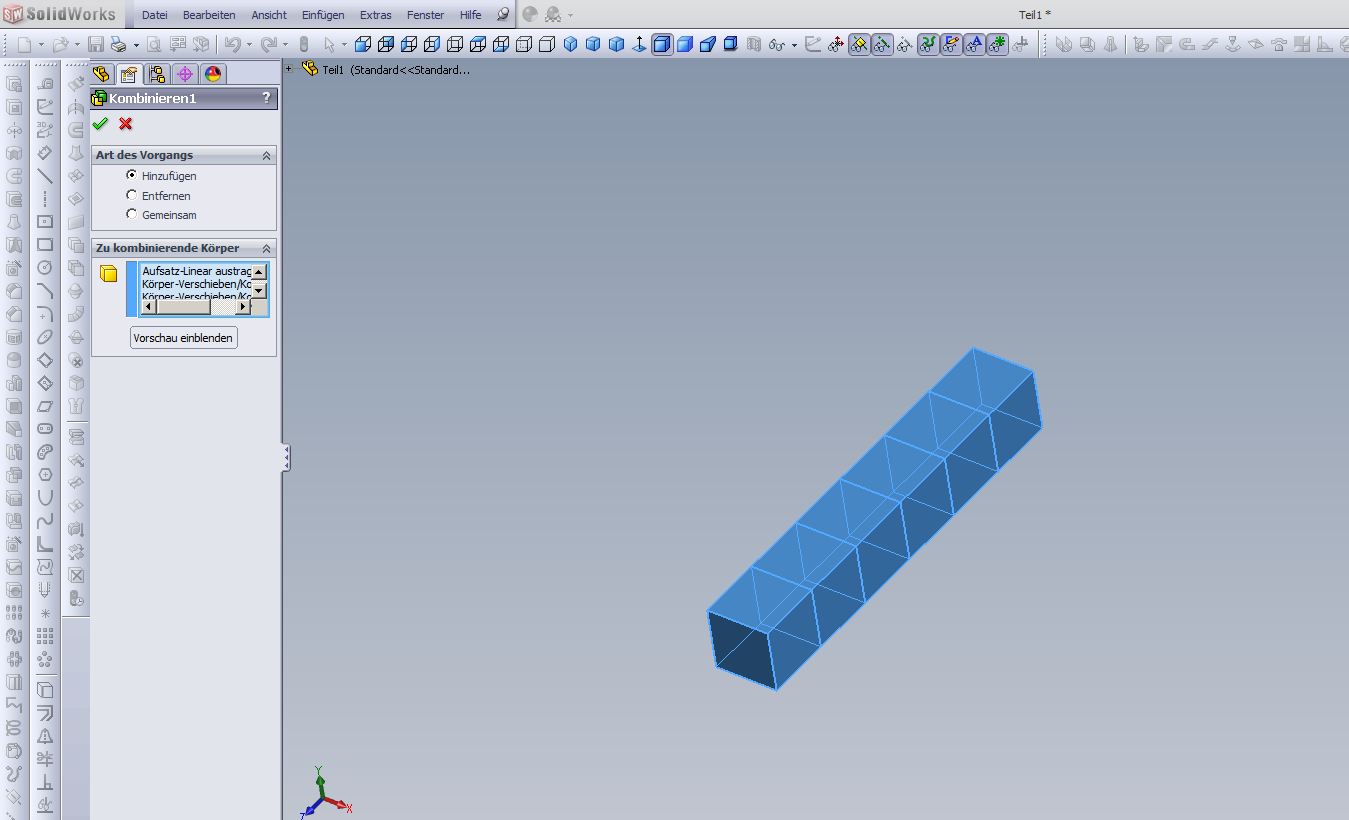

ich habe da z.B. ein Würfel mit einem Ornament entwickelt und möchte diesen als Ornamentstab verlängern (z.B. 10 Elemente) ; also diesen Würfel immer wiederkehrend aneineandereihen und VERSCHMELZEN.
In dem Baugruppen-Feature kann ich dies wunderbar aneinandereihen aber nicht verschmelzen.
Wer kann mir einen Tip geben.

Würfel mit Körper verschieben/kopieren vervielfältigen und kombinieren.

...besten Dank ...!!
