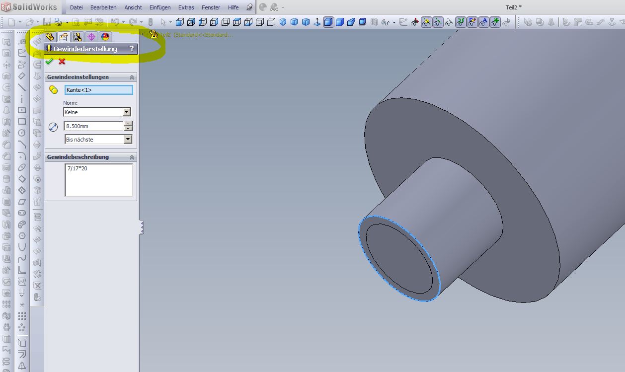

Ich habe hier mal eine Skizze gemacht.
Die blaue austragung soll 9,53mm lang sein (das ist schon geschehen) und es soll ein 7/17-20 Gewinde drauf. Wie gehe ich da am besten ran? http://imageshack.us/f/36/auengewinde.png/

entweder über die Gewindedarstellung,
oder so : http://ww3.cad.de/foren/ubb/Forum571/HTML/000007.shtml

Wird bei der Gewindedarstellung das Gewinde nur angezeigt oder kann es später von einer Maschine als solche erkannt werden? Ich bin nur neugierig, zum glück gibt es das Bauteil zu kaufen (aber kein CAD Modell  .

keine Ahnung
das wird auf die Maschine und das genutzte Cam ankommen,
Die Information Gewinde ist jedenfalls im Modell hinterlegt.

Vielleicht von mir noch als Nachsatz:
Das Gewinde kommt nur als Beschrifting ins Modell.
Es wird nicht geometrisch dargestellt, wiel ein Profilschnitt entlang einer Helixbahn sehr viel Performance frisst.
Diese Beschriftung reicht aber völlig aus, da sie auch normgerecht auf einer Zeichnungsableitung dargestellt wird!
