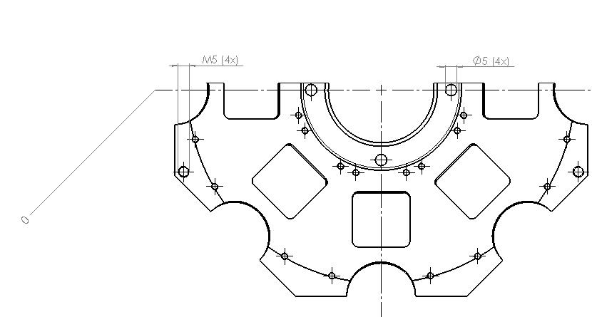

ich habe folgendes Problem. um eine vernuebnftige symmetrische Darstellung zu bekommen habe ich mein Teil um 45 Grad gedreht. Wenn ich jetzt eine Vertikale oder Horizontale Ordinatenbemassung erstellen will bekomme ich diese immer unter dem 45 Grad WInkel.
Gibt es eine Moeglichkeite diese wieder Vertikal bzw Horizontal zu bekommen ohne die Ansicht zurueck zu rotieren?

Ich hab das Problem auch oft, wenn es nicht möglich ist, das Teil im 3d in der Rotation zu korrigieren, dann kannst du die hor. und vert. Ordinatenbemaßung vergessen und dir bleibt nur eine Hilfslinie (horizontal) und dann die Bemaßung über die allgemeinere Funktion Ordinatenbemaßung abhängig von dieser Hilfslinie.
Jedenfalls soweit ich weiß.

Wenn die Ansicht gedreht wurde kann manuell ein Mittelkreuz
eingefügt werden, welches, auch wieder manuell, um den Winkel
gedreht wird, um den die Ansicht gedreht wurde.
Das manuell eingefügte Mittelkreuz kann dann als Nullordinatenreferenz für eine Ordinate gewählt werden.
Horizontale oder Vertikal Ordinaten gehen nicht!
