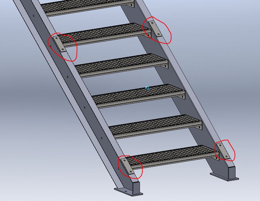

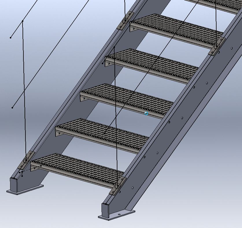

habe mal wieder eine bzw. mehrere Fragen. Ich befinde mich immer noch im Lernmodus.
Ich habe versucht eine Treppe zu konstruieren. Die Herangehensweise beim Geländer schein mit etwas umständlich. Ich bin wie folgt vorgegangen.
Treppe konstruiert und Treppe fertig. Bauteil Treppenanlege erzeugt. In diesem Bauteil die Achsen auf die Wangen eingetragen und dann mit einer 3D Skizze das Geländer gezeichnet. Die Fußplatten für das Geländer habe ich in der Baugruppe angeordnet weil ich mir eingebildet habe, dass ich sie so besser platzieren kann. Dann habe ich die Geländerskizze in ein neues Teil eingefügt und über Strukturbauteil das Geländer erzeugt. Wenn ich das Geländer in die Baugruppe einfüge und mit den Fußplatten verknüpfe, dann kann ich nicht mehr das Geländerrohr mit der Fußplatte trimmen. Wie bekomme ich die Fußplatten aus der Baugruppe Treppenanlege in mein Bauteil Geländer?
Wie wäre die richtige Herangehensweise?
Wie kopiere ich die Löcher der Fußplatten aus der Baugruppe auf mein Bauteil Wange?
Gruß Ralph

Du bearbeitest die Wange in der Baugruppe und übernimmst mit Elemente übernehmen die Konturen der Bohrung in eine Skizze. Es werden dann Referenzen erzeugt.

Schau dir mal das Bild an.
