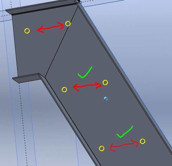

Hallo alle zusammen,
ich habe mal eine Frage. Ich habe zwei Bohrungen auf einer Treppenwange angebracht. Danach habe ich die Löcher als lineares Komponentenmuster ausgetragen. Bei den oberen beiden Löchern möchte ich später den Abstand zwischen beiden Löchern ändern. Geht das?
Gruß Ralph

Hallo Ralph,
ja das geht.
Der Befehl heißt "Fläche verschieben".
AB SWX2010 findest Du ihn auf der rechten Maustaste in der Teileumgebung.
In früheren Versionen unter "Einfügen->Fläche->Fläche verschieben".
Die gewünschte Fläche(n) anwählen und mit der Option Offset oder Verschieben in die gewünschte Position bringen.
Da der Befehl nach der Musterung gemacht wird, wird das Muster selbst nicht verändert.
Gruß Marco

1000 Dank. Das geht ja wunderbar.
Gruß Ralph

Wange.zip
Hallo Ralph,
ich habe dir im Anhang eine von sicherlich vielen Lösungsmöglichkeiten.
Die im jpg gelb markierten Maße verändern.
Martin

Danke Martin, auch sehr interessant.
Gruß Ralph
