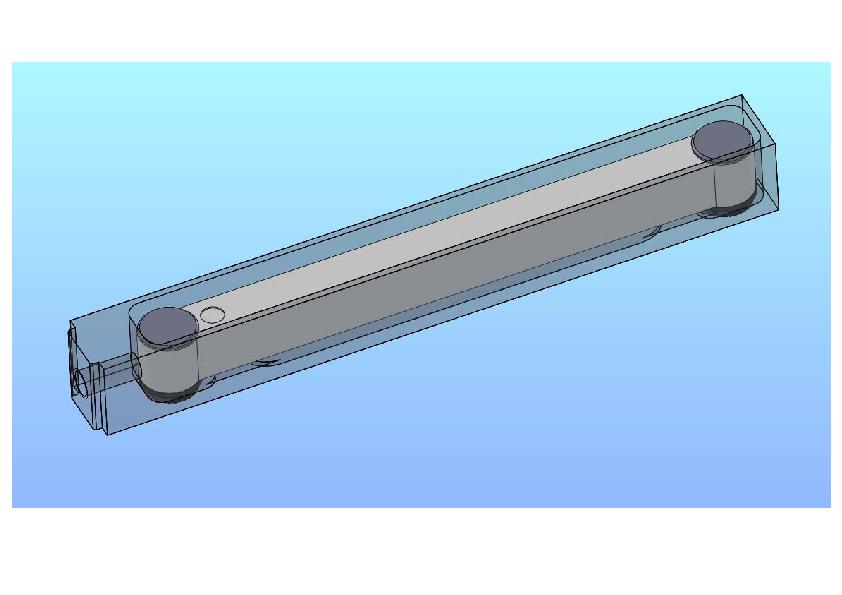

Guten Morgen zusammen,
ich habe ich einer einfachen BG (s. Anhang) ein kleines Gehaeuse (transparent), in dem ein paar BT´s verbaut und dann vergossen werden sollen.
Fuer die Berechnung Menge an Vergussmasse und somit der "Materailkosten" benoetige ich das Volumen der Vergussmasse, die das Gehaeuse fuellt.
Wie mache ich das am einfachsten??
Gruß Olli

Mit der Formnest-Funktion ist das möglich.

Hallo Oli,
du hast doch den Hohlraum in den die Vergussmasse soll.
Dann kannst du auch den Weg von Hand gehen.
Max. Mogliche Vergussmasse - Volumen BT = benötigtes Volumen der Vergussmasse
Oder möchstest du die benötigte Vergussmasse als Teil erzeugen?
Dann ist der Weg von Lutz ein guter Ansatz, ich persönlich würds von Hand machen.
Da dein Gehäuse sich ja nicht ständig ändern wird und die Volumen der BT's ja bekannt sein dürfte.

die Volumen der BT´s sind schon bekannt, ich hatte nur die stille Hoffnung, dass es in der BG mit wenigen Clicks zu bestimmen ist.
Die Fortfuehrung ist dann ein Gehaeuse mit bestueckter LP und verschiedenen Tastern, ...
