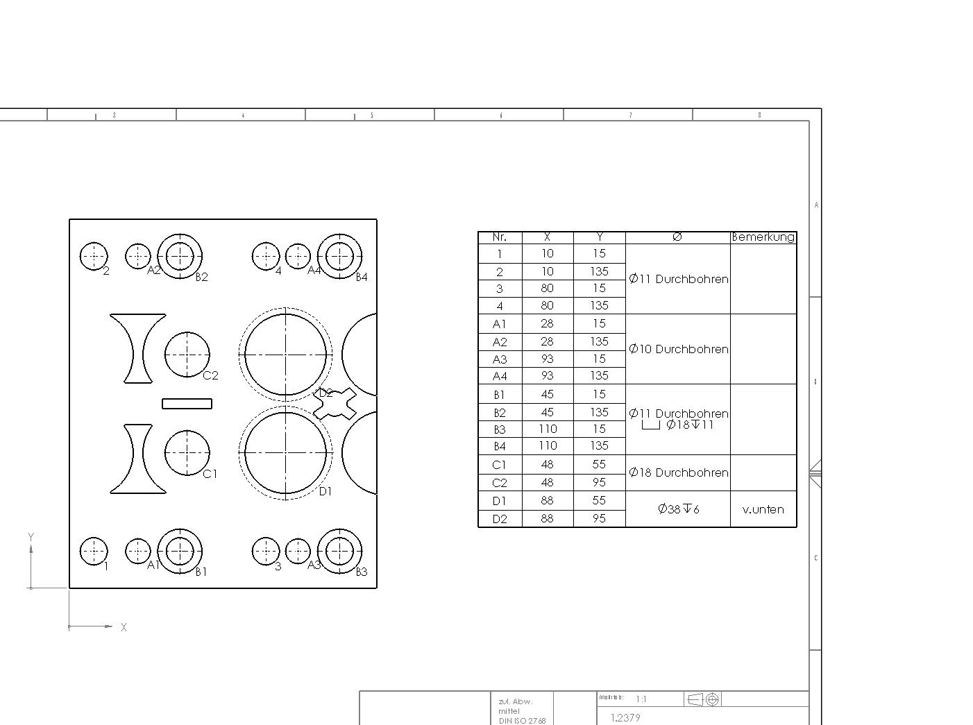

seit Jahren erstellen wir die Bohrungstabelle mit einem Makro.
Nun, seit 2011 stimmen die Etiketten nicht mehr. Die ersten Bohrungen werden nicht mehr mit dem Buchstaben A versehen, sondern nur noch mit Ziffern.
Woran mag das liegen?
Die Methode zum hinzufügen der Kanten zur Bohrungstabelle: swHoleTable.AddHole hat ja keine Parameter, um da was einzustellen.
Weiß vielleicht jemand einen Rat?

nun habe ich eine Merkwürdigkeit entdeckt:
Wenn ich die Linienbreite des Tabellenrahmens ändere, dann werden die ersten Bohrungen zu A1,A2 usw. und die nachfolgenden erhalten den nächsten Buchstaben. Ist ja toll...

Hallo Thomas,
die Nummerierungsmethode ist ja eine Eigenschaft der Tabelle, oben im Kästchen bei "Alphanumerischer Steuerung" einzustellen. Erzeugst du die Tabelle den selber auch schon per API oder hängst du da nur die Löcher dran? Setzt du mit HoleTable::TagStyle die Nummerierungsmethode in deinem Makro? Ich hab es nicht probviert, aber vielleicht hat es einen Einfluss, welche Tabellenvorlage der Anwender vorbelegt hat, wenn dein Makro gestartet wird.
Vielleicht ist das ganze auch nur ein Anzeigefehler, das würde auch dazu passen, dass bei der Änderung einer Tabelleneigenschaft auch die Nummerierung anschließend "richtig" für alle Zeilen gemacht wird.
Nachstellen kann ich das Verhalten bei dir nicht, aber ich hab auch keine Makros hier fertig, mit denen ich Bohrtabellen erzeugen könnte.

Hallo Stefan,
vielen Dank, daß Du mir hier antwortest.
Ja, ich füge mit dem Makro eine fertige Tabellenvorlage ein. Und da ist die Nummerierungsmethode festgelegt.
Ich habe auch versucht, mit dem Makro die Tabelleneigenschaften zu ändern, damit ich das nicht händig machen muß. Aber ohne Erfolg.
Ich werde weiter suchen und probieren.

Hallo, ich hab´s gefunden:
wenn ich im Eigenschaftenmanager die Linienbreite des Rahmens ändere und wieder zurückändere dann ist alles o.k.
