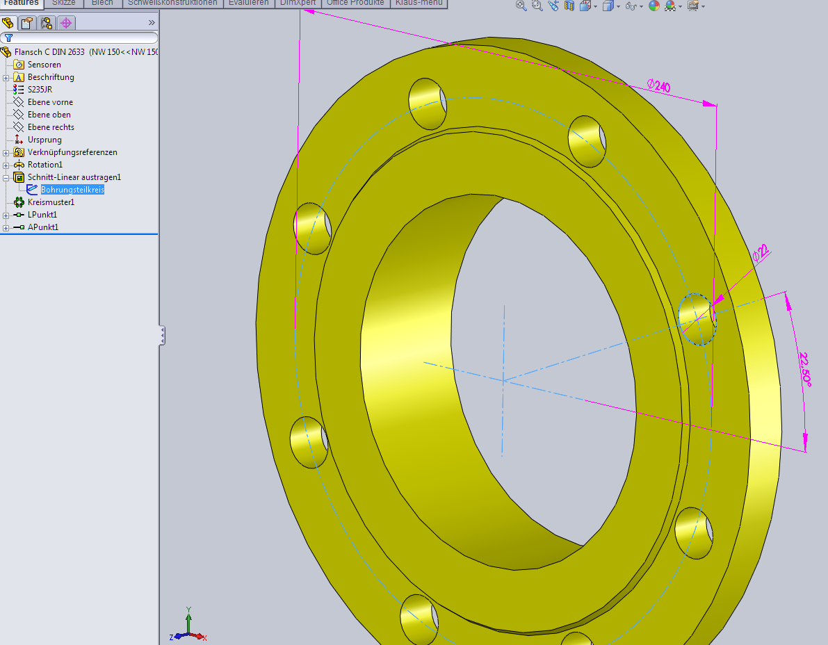

ich versuche gerade mir einige Flansche über die Tabellensteuerung zu konfigurieren. Das klappt auf anhieb sehr gut. Jetzt möchte ich erreichen, dass mein Flansch immer auf z.B. 0° ausgerichte ist. Wie geht man da am besten vor?
Die erste Bohrung habe ich mit dem Radius bemaßt. In meiner Flanschtabelle ist jeweils der Durchmesser angegeben. Wie kann ich die Tabelle ändern, damit ich nicht jedesmal den Durchmesser halbieren muss?
Gruß Ralph

jetzt habe ich es verstanden
zeichne einfach einen durchmesser ein (so habs ich gemacht)
den winkel steuerst du über die anzahl der bohrungen
360/24/2 oder 180/24 (du brauchst ja nur den halben versatz, beim ersten mal
lg martin

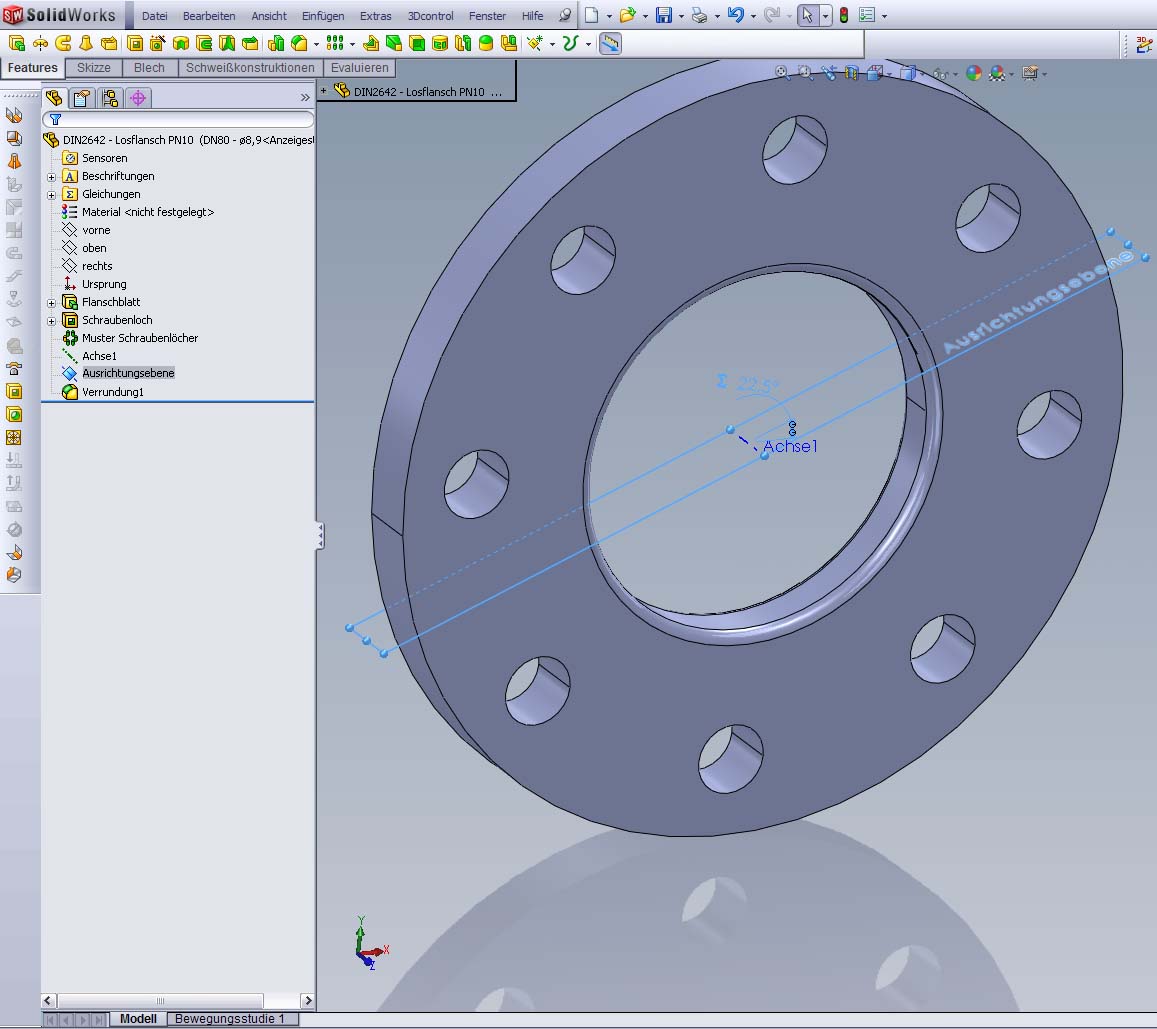

ich finde deine Fragestellung etwas uneindeutig.
Was meinst du mit auf 0° ausgerichtet?
Das die erste Bohrung genau oben oder unten ist?
Das ist zu erreichen, indem du den ersten Punkt senkrecht zum Ursprung über eine Beziehung ausrichtest.
Wenn du dir eine Mittellinie in 90° zu dem Punkt zeichnest, kannst du den Punkt zu der Linie bemaßen und über diese hinausziehen.
Dann hast du eine Durchmesser angabe

Stell doch das Maß auf Durchmesser um. Bamaßung antippen und dann im FeatureManager auf Hinweislinien, dann Durchmesser.
Bei Flanschen habe ich die erste Bohrung immer mit dem halben Teilungswinkel gezeichnet, dass kann man in Excel wunderbar berechnen lassen. Der Vorteil ist später, dass Du dann später keine Winkelverknüpfung eingeben musst, sondern eine Hauptebene parallel zur Baugruppenebene setzen kannst. Spätestens, wenn man mal die Nennweite ändern muss, ist man klar im Vorteil.

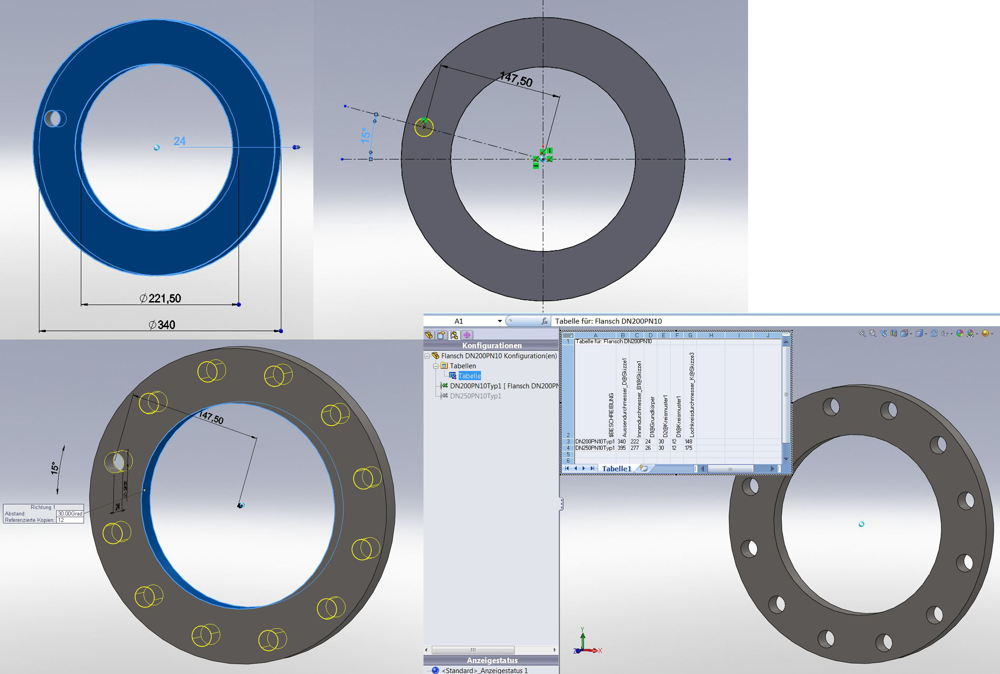

Zur Orientierung siehe Bild Ausrichtung.jpg. Ich möchte später, wenn ich ein Flansch einfüge, erreichen, dass 90° (bei einer Vorderansicht) immer oben ist, damit das Bohrbild aufeinander passt.
Die Bemaßung der 1. Bohrung habe ich entsprechend Bild Bohrung1.jpg vorgenommen. Da kann ich nicht auf Durchmesser umstellen, weil die Bemaßung am Mittelpunkt anfängt.
@dopplerm  wo soll ich den Durchmesser einzeichnen? Ich habe drei Features 1. Grundkörper, 2. Bohrung und 3. Kreismuster

Hallo Klaus,
die Bemaßung der Bohrung erfolgt im Bohrungsassistent als Abstand vom Mittelpunkt. Dan kann ich nicht auf Durchmesser umstellen.
Gruß Ralph

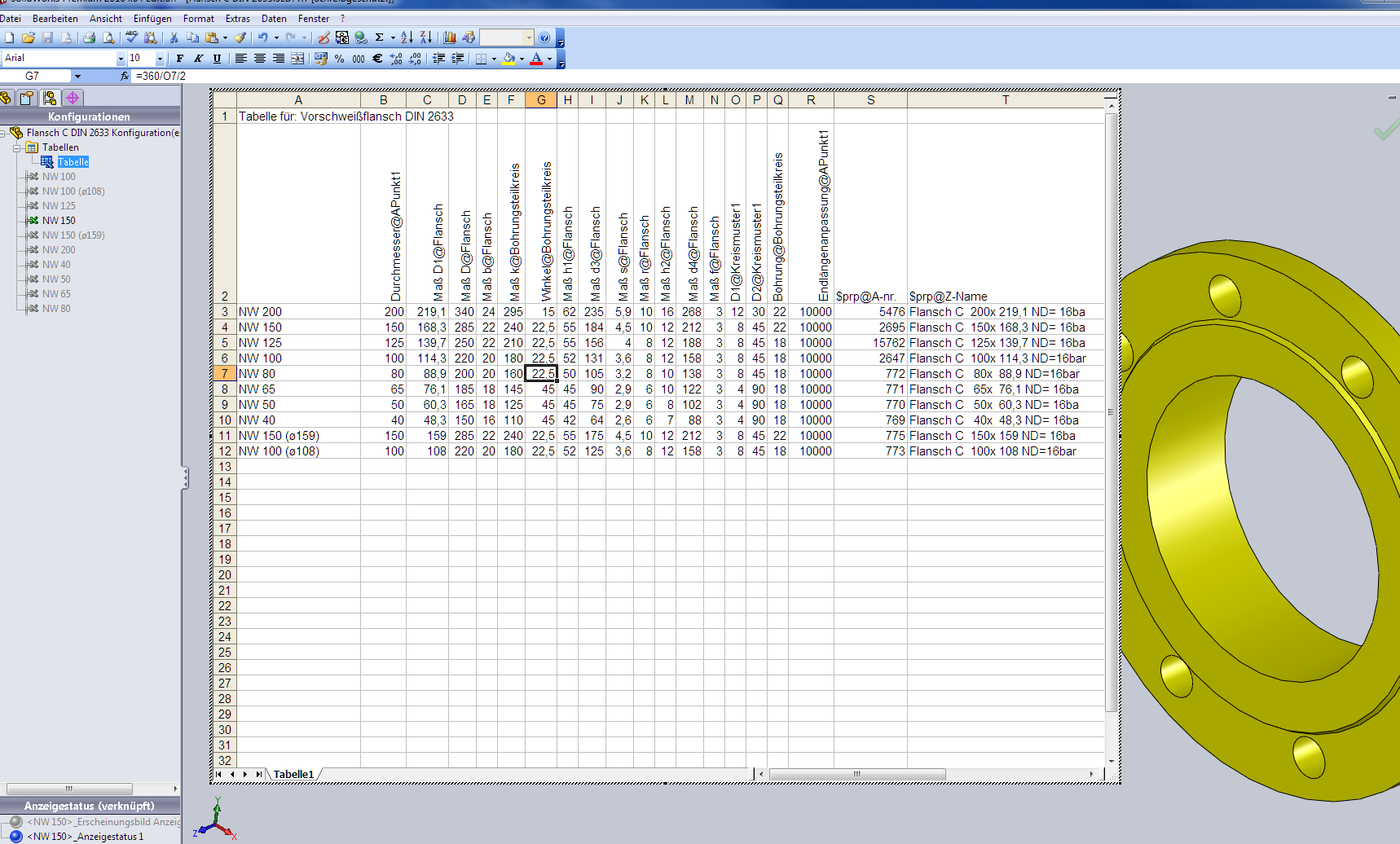

Okay - zur Übung ist das nicht schlecht.
Auf den ersten Blick würde ich noch Folgendes machen:
- die 15° mir in der Excel-Tabelle in Abhängigkeit der Schraubenanzahl errechnen lassen.
- um den Teildkreisdurchmesser angeben zu können, einen Kreis durch den Mittelpunkt und den Punkt der ersten Bohrung legen, diesen dann als Durchmesser bemaßen.
danke für die Antwort. Irgendwie stehe ich aufdem Schlauch bzw. habe mich an der Ausrichtung festgebissen. Die 15° sind ja nur der Versatz zu 0°. Bei 12 Bohrungen ergeben sich dann 30° für die Bohrung. Wenn ich die Ausrichtung weglasse, ist alles kein Problem.
Zu dem Teilkreisdurchmesser habe ich kein Plan was Du meinst. Den Kreis zeichnen kein Problem. Die Bohrung deckungsgleich anbringen auch kein Problem. Aber die Vernüpfung des Mittelpunktes der Bohrung auf den Kreisdurchmesser bekomme ich nicht hin, sorry vielleicht kannst Du eine kleine Skizze machen.
Gruß Ralph

@FBauer
vielen Dank für die Antwort. Linearer Schnitt ist eine gute Idee, welche jedoch bei Gewindeflanschen nicht funktioniert. Mein Problem ist die Ausrichtung. Wenn die horizontale Mittellinie auf 0 / 180° ausgerichtet ist, dann ist 90° oben. Das soll in jeder Konfiguration so sein. Die Anzahl der Bohrungen in einem Flansch muss durch vier teilbar sein und darf nicht auf 0°, 90°, 180° und 270° liegen. Daher ist der Anfangswinkel (zwichen 0° und der ersten Bohrung) abhäängig von der Anzahl der Bohrungen. Daher die Frage, wie man den Flansch immer auf 90° oben ausrichten kann.
Gruß Ralph

wo willst du was ausrichten?
irgendwie verstehen wir dich hier nicht ganz
sprichst du jetzt von den bohrungen im teil
oder
sprichst du von der positionierung in der baugruppe?
wenns um die position der bohrung geht:
einfach in der excel tabelle wie oben beschrieben den winkel über die schraubenanzahl berechnen lassen

Hallo Ralph,
mit einer zusätzlichen Ausrichtungsebene wie im Anhang, deren Winkel auch in der Exceltabelle berechnet werden kann, hast du eine Ebene zum Platzieren in der Baugruppe.

erstellt am: 22. Jun. 2011 12:52    Editieren oder löschen Sie diesen Beitrag!  <-- editieren / zitieren -->   Antwort mit Zitat in Fett Antwort mit kursivem Zitat    Unities abgeben: 1 Unity (wenig hilfreich, aber dennoch)2 Unities3 Unities4 Unities5 Unities6 Unities7 Unities8 Unities9 Unities10 Unities Nur für RalphG 10 Unities + Antwort hilfreich
Hallo Martin,
durch die Ausrichtungsebene kann man ohne jedes Mal in der Baugruppe Verknüpfungen zu ändern, Flanschkonfigs mit unterschiedlichen Lochzahlen (4, 8, 12, ...) aufrufen, ohne dass sich die Symmetrie ändert. Siehe Bildchen im Anhang.

@FBauer
jetzt sehe ich es, du hast ja die erste nohrung genau auf die hauptebene gelegt
das sollte man natürlich nicht machen
die bohrungen sind nie dort, sondern immer halben winkel (gesteuert durch 360/schraubenanzahl/2) angeordnet
ist eine kleine flanschregel im leitungsbau
wenn man das berücksichtigt, kann man gleich mit den hauptebenen arbeiten
lg martin

Original erstellt von riesi:
Den Sinn der Ausrichtebene kann ich nicht erkennen, ist auch nicht nötig.
Die Flansche sind bei uns oft keine Normteile - Vorteil liegt hier in der einfacheren Schnittdarstellung der Durchgangsbohrung, teils mit  Gewinde, für die Zeichnung. Dass Flansche Loch frei positioniert werden müssen, ist mir auch klar und dem Zerspaner für den Flsnch ist es egal bzw. ist die Fehlerquote aus unserer Erfahrung geringer, wenn das "Loch" auf 12-Uhr-Position ist .
Bei Normflanschen machen's wir natürlich auch ohne die Ausrichtungsebene - ist halt für UNS schneller in der Zeichnungsableitung. - Aber jeder so, wie's beim ihm/ihr am besten passt
