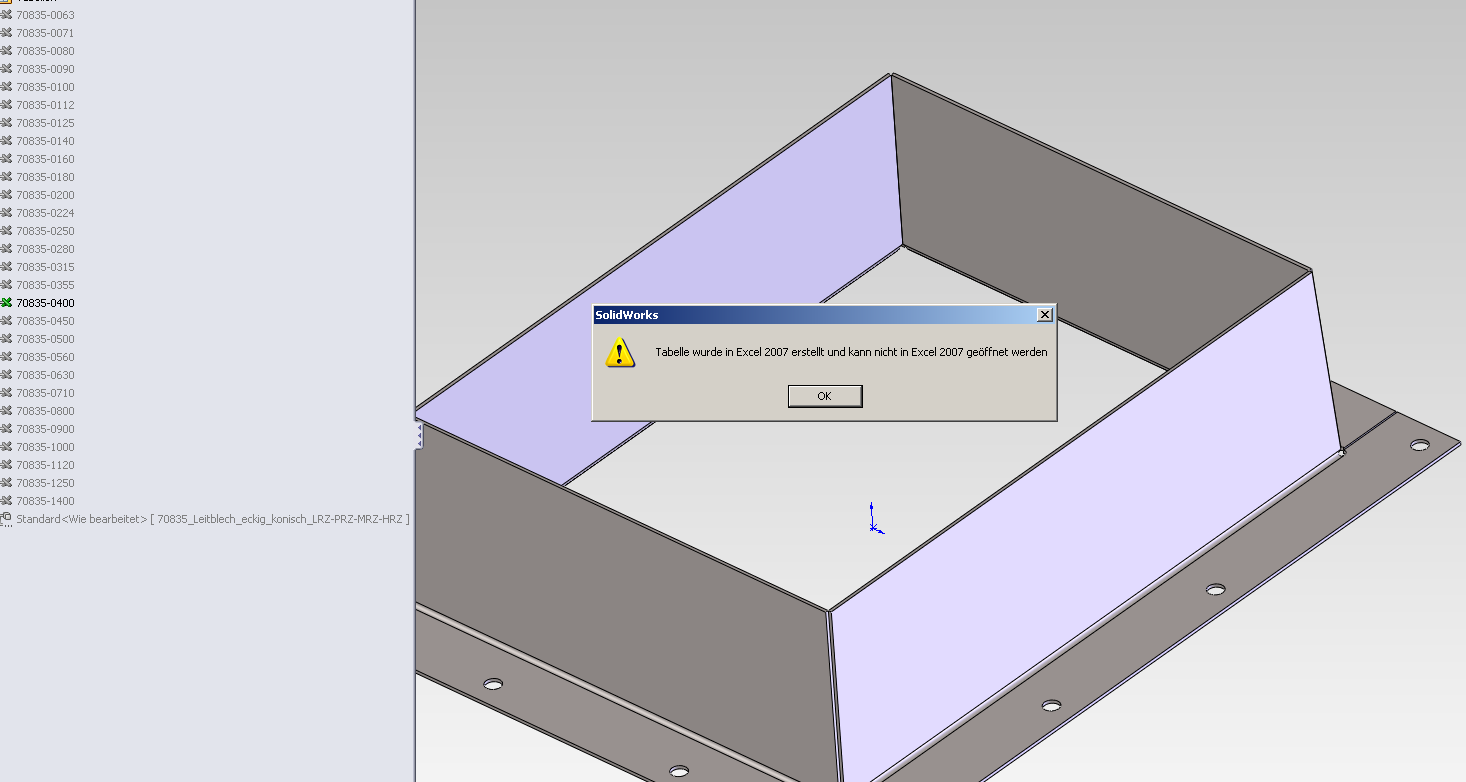

Hallo Zusammen,
ich habe folgendes Problem. Ein Teil konfiguriere ich über eine Exceltabelle. Diese Tabelle will ich nun auch in meine Zeichnung einfügen. Soweit sogut. Nun wenn ich diese Tabelle über Doppelklick bearbeiten möchte bekomme ich angehängte Meldung.
SWXSolidWorks ist 2011 SP3.0 32 bit Excel ist 2007 SP2 MSO
Wer weiss Rat?
Danke Michael

ich fürchte da gibts nur eins:
hole eine funktionierende sicherung des teils ins leben zurück
für dieses problem gibt es mehrere mögliche ursachen
1. ein bug im SWXSolidWorks oder excel (kann auch durch ein automatisches update von office gekommen sein
2. jemand hat mit einer alten version von excel versucht die datei zu bearbeiten, dieser bekommt nicht mal eine fehlermeldung, aber du, wenn du hinterher versuchst dieses teil zu bearbeiten, aber da ist es schon zu spät (kenne ich aus eigener erfahrung)

Hallo Michael,
nur mal so zur Info: Mit SWX2011 SP3 und Excel 2010 kann ich deine
Tabelle auch öffnen. Scheint also wohl doch an deiner Konfiguration liegen.

Hallo Michael
Hast du die Lösungsvorschläge aus der SolidWorks Knowledge Base (z.B. S-054928, S-049390 & S-047114) schon ausprobiert.
Gruss Andreas

erstellt am: 23. Jun. 2011 15:28    Editieren oder löschen Sie diesen Beitrag!  <-- editieren / zitieren -->   Antwort mit Zitat in Fett Antwort mit kursivem Zitat    Unities abgeben: 1 Unity (wenig hilfreich, aber dennoch)2 Unities3 Unities4 Unities5 Unities6 Unities7 Unities8 Unities9 Unities10 Unities
leider hat das auch nichts gebracht.
Habe mal die Zeichnung und das Teil lokal auf dem Rechner gespeichert und da kann die Tabelle ohne weiteres bearbeitet werden. Nur wenn dateien auf den Server liegen nicht.

Hallo Leute,
es sieht so aus, als ob OLE anbindungen über das Netzwerk nicht gehen. Lokal läuft es.
Weuiss jemand von euch Rat?????

Hallo Leute,
heute habe ich folgendes festgestellt. Wenn ich nun eine EXcelltabelle, egal welches Format, als OLE-Objekt in die Zeichnung einfüge, kann kann ich die Tabelle bearbeiten. Speichere ich die Zeichnung und schliesse sie, um sie dann erneut zu öffenen kommt folgende Meldung: Serveranwendung konnte nicht gestartet werden.
Wird jetzt die selbe Excelldatei erneut eingefügt Kann diese bearbeitet werden, die vorhergehende kann nicht bearbeitet werden. Meldunge siehe oben.
Excell Task wird nicht beendet. SWXSolidWorks stürtzt dann manchmal ab.
Kann es sich hier um irgentwelche Sever bzw. Netzwerkeinstellungen handeln? Oder was kann das sein??
