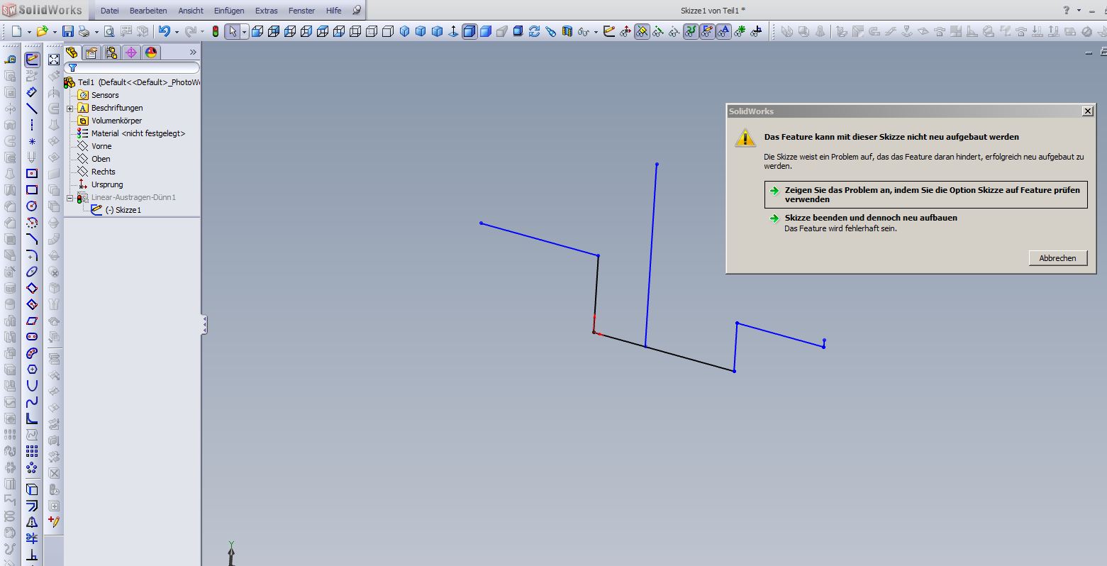

bin noch neu in der Solid Works Welt,somit habe ich eine Frage!!
Ich wollte ein 3D Profil erstellen,welches eben viele Ecken und Kanten hat.
Nun habe ich davon eine Skizze erstellt und wollte es mit einer Linearen Aufsatz in 3D herstellen.
Da sagte er mir es sind zu viele offene Kanten für dieses Feature .
Kennt jemand eine Methode oder ein Feature wo es besser und schnelle mit geht...(wo es überhaupt mit geht)^^
MfG Henning

Hallo Henning ,
herzlich willkommen auf CAD.DE
Dein Problem dürfte an Deiner Skizze liegen!
Die Meldung kommt wenn Linien doppelt gezogen sind oder Linienenden die Kontur überragen usw.
Probier mal die Option ausgewählte Konturen
Wenn das nicht zum Erfolg führt lade bitte Deine Skizze mal hier hoch.
Linear austragen geht nämlich auch mit dem verrücktesten Profil
Grüße Andreas
und das stimmtt sogar - wenn Dein Profil irgendwo offen ist oder nur eine Linie (so eine kurze ) irgendwo dran hängt, wird es nichts. Hochsten über Bereiche, die Du wählen kannst. Also suchen, überprüffen und bereinigen ...

ja ich habe die skizze jetzt hochgeladen!
die linien sollen eben ne Wandstärke von 2mm haben und eben dieses Profile annehmen!!
ja sorry hab noch nicht so die Ahnung!

Hallo Henning,
das geht bei einer offenen Kontur mit mehr als einem Skizzenelement nur mit ausgetragener Obefläche
und anschließendem Wanddicke auftragen!

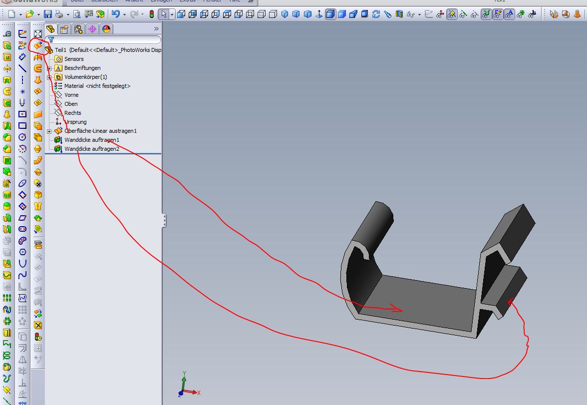

Er meinte die Online Lehrbücher die bei Solidworks dabei sind bei der Solidworks Hilfe.
Solche Profile erstellen, geht entweder über den Umweg mit der Oberfläche und aufdicken, oder aber man skizziert die Aussen und die Innengeometrie und dann gehts mit einem normalen Austragen Feature

... oder mit einer offenen Kontur: Linearer Aufsatz und dem "duennen Feature" - unten Haken setzen, Wanddicke eingeben, laenge des BT eingeben und schon funzt es.

nein, es geht nicht mit einer dünnen Austragung!
Das ist Skizzengeometrieabhängig.
Skizze auf Bild 5 lässt sich Dünn austragen , Skizze auf Bild 6 dagegen nicht!
Genau den Unterschied wollte ich mit
ausdrücken.
Da war wohl der Begriff Skizzenelement von mir nicht glücklich gewählt, sorry
Grüße Andreas

Hab zu Hause gerade kein SWXSolidWorks, aber meiner Meinung nach geht das auch mit Skizzen aus offenen Konturen mit (ich nenn es mal) Abzweigungen.
Man erstellt einen Linear Aufstatz mit "Feature Dünn" und wählt unter "Konturen" den ersten Linienzug. (In deinenm Beispiel die violett umrandete Kontur.
Dannach erstellt man noch einen Aufsatz mit "Feature dünn" und wählt den anderen Linienzug. (rot umrandete Kontur)
Endbedingung auf einen Eckpunkt am Ende der vorherigen Austragung, dann muss man nicht immer die Länge beider Austragungen separat anpassen.
Hab das so in Errinnerung, korrigiert mich fals ich falsch liege.
MFG Weiti

ja, da hast Du Recht
Bedeutet aber 2 mal Austragung Dünn mit jeweils einem Skizzensegment !
In einem Feature gehts IMHO nicht!

Stimmt, mit einem Feature gehts nicht, aber mit einer Skizze.
Ist im Prinzip gehüpft wie gesprungen, ob ich eine Oberfläche austrage und zwei mal aufdicke oder zwei mal Solids austrage.
