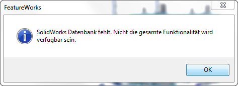

mmmh ... seit einiger Zeit bekomme ich beim Start von SWXSolidWorks die o.g. Fehlermeldung (siehe Anhang). Nun suche ich schon eine Stunde nach dem Übeltäter. Vermute es ist eine falsche Dateiposition - aber ich komme einfach nicht weiter
Hab mit regedit schon das Profil gelöscht ... nach starten von SWXSolidWorks kommt die Meldung nicht mehr. Aber meine Einstellungen sind nun futsch. Sobald ich meine alten Anwendereinstellungen kopiert habe, kommt der Fehler auch wieder.
Kennt das jemand ??
Gruss - Fredy

Ja, bei waren es abgeflogene Netzwerkverbindungen. Die waren zwar kurz darauf scheinbar wieder da, nur SW hats nicht richtig gemerkt.

ja ... das hab ich auch ab und zu. Aber die Netzwerkverbindungen sind ok. Die Meldung kommt jeden morgen. Und die Meldung kommt ja auch nicht mehr wenn ich ein neues Profil erzeuge? Komisch ...

Nachdem du ja schon alle Dateipositionen durchgesucht hast, wie sieht es denn mit dem Toolbox Pfad aus?

bei uns lag es auch an den Netzwerkverbindungen, wie bei "kmw"

Das wars!!! Es war der Pfad:
  P:\Toolbox_Parts_2011\lang\english\lang\english
angegeben ... nach Änderung in
kommt keine Fehlermeldung mehr!
Vielen Dank - Units sind unterwegs
