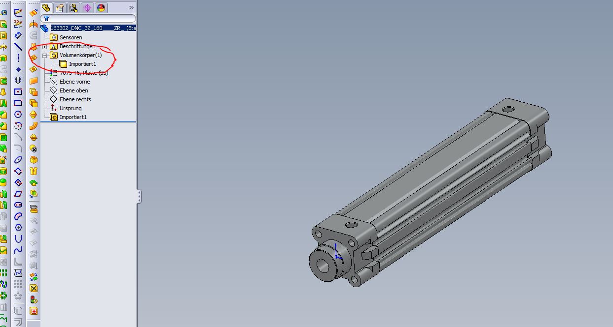

dumme Frage zurück  was sind KEs
Nach polieren meiner Glaskugel
Du kannst eigentlich keine Baugruppe vor Dir haben,es sei denn jemand hat ein Bauteil als BG gespeichert.
Vermutlich hast Du ein Mehrkörperteil vor Dir wo einzelne Volumenkörper ausgeblendet sind.
Dazu (siehe Bild ) mal hier kontrollieren was eingeblendet ist und was nicht.
Wenns nicht hilft, mal hochladen das Teil
Grüße Andreas

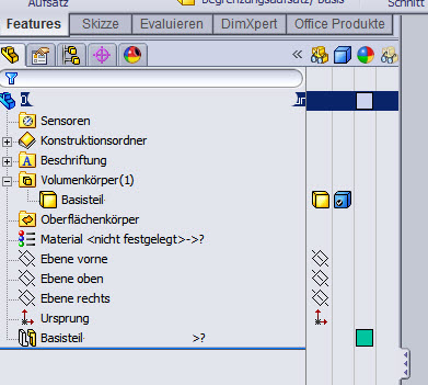

Danke für die rasche Antwort.
KEs sind Konstruktionselemente (so heißen, Linear austragen, Rundungen, Rotationsaustragungen, etc) in Pro/Engineer.
Ob ich das Teil hochladen kann muss ich erst noch abklären.
Anbei aber mal ein Screenshots des "Baumes".
In Pro/E läuft das so: man erstellt man eine leere Baugruppe und baut darin die einzelnen Teile ein. Danach kann man im "Baum" der Baugruppe jedes einzelne Teil wieder öffnen und das Teil editieren.
Diese Einstellung vermisse ich bei Solidworks bzw. finde sie nicht.
Könnt ihr mir irgendwie weiterhelfen, dass ich die Teile 2 - 4 editieren kann?

Hi duffy,
der Baum zeigt ein abgeleitetes Solid (auch keine Baugruppe!), dass von einem anderen (in einer nicht vorhandenen Datei, deshalb mit > ? versehen) Solid abgespalten wurde. Dir fehlt die Datei mit dem "Muttersolid", das das eigentliche Basisteil enthält.
[Edit] Du kannst mit deiner Datei keine Rückschlüsse auf die anderen Teilsolids oder das Muttersolid ziehen. Das Teil von dir ist isoliert ziemlich dumm und kann nur so nachbearbeitet werden, als hättest du z.B. ein fremdes Step vor dir. [/Edit]
Die Version von SWXSolidWorks ist egal, solange du nicht versuchst, ein Teil einer höheren Version mit einer niedrigeren (historisch älteren) auf zumachen.
Grüße Günter

Hallo Duffi,
probier mal auf das Feature Basisteil (mit Fragezeichen) RMT zu klicken und dann In Kontext bearbeiten auswählen.
Dann sollten die bestimmenden Teile geöffnet werden.
