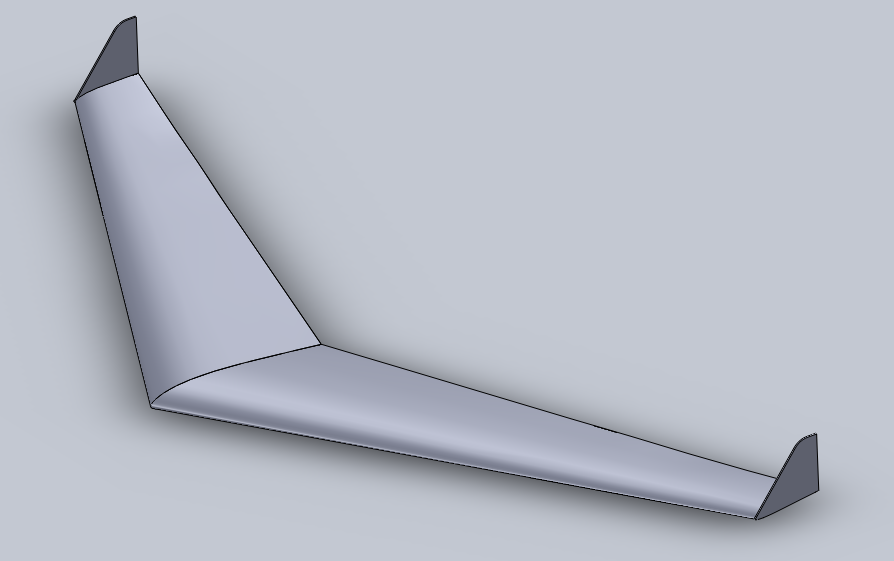

Also: ich habe einen Flügel der ine komplexe Gemetrie hat. Ist ein Volumenkörper. Ich möchte diesen nun 1.5mm in der Dicke verringern. Gibt es dazu eine "einfache" Möglichkeit.
Der Flügel wurde NICHT durch eine Austragung eines Anfangs und Endprofils erstellt, sondern aus vielen, einzelenen profilen.

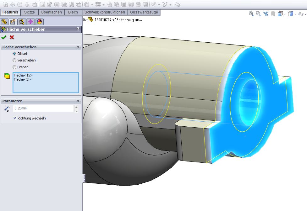

Es gibt den Befehl "Fläche verschieben", der auch an Solids die Flächen um einen definierten Offset verschieben kann, solange es dadurch nicht zu Inkonsistenzen kommt.
Wäre in diesem Zusammenhang interessant, wie groß der Flügel ist. Wenn es sich hier um 1 oder 2 Meter Spannweite handelt, wird ein Flächenoffset von 1,5mm vermutlich funktionieren. Wenn das Solid aber nur wenige Zentimeter lang ist, werden durch den Offset Flächen eliminiert und das funktioniert dann nicht mehr trivial.
Da wäre der Weg dann über den Oberflächenbefehl Offset zu gehen, den Ursprungskörper auszublenden und die neuen Flächen wieder zu einem Solid zusammen zu binden, nachdem die Stellen mit Inkonsistenzen sinnvoll bereinigt wurden.
Grüße Günter

Da noch ein Bildchen zum Befehl

danke! "Offset Fläche" war die Lösung...
Problem gelöst...
