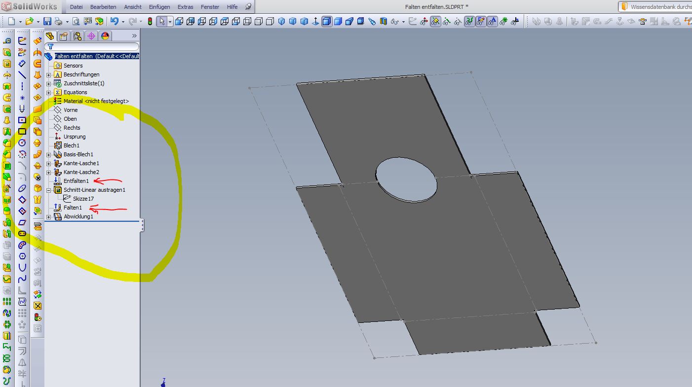

Du kannst dafür die beiden Features "Falten und Entfalten" benutzen.

/edit mit entfalten statt Abwicklung gehts... juchhu

erstellt am: 26. Mai. 2011 16:50    Editieren oder löschen Sie diesen Beitrag!  <-- editieren / zitieren -->   Antwort mit Zitat in Fett Antwort mit kursivem Zitat    Unities abgeben: 1 Unity (wenig hilfreich, aber dennoch)2 Unities3 Unities4 Unities5 Unities6 Unities7 Unities8 Unities9 Unities10 Unities Nur für kmw 10 Unities + Antwort hilfreich
Faltenentfalten.zip
so gehts
Grüße Andreas
