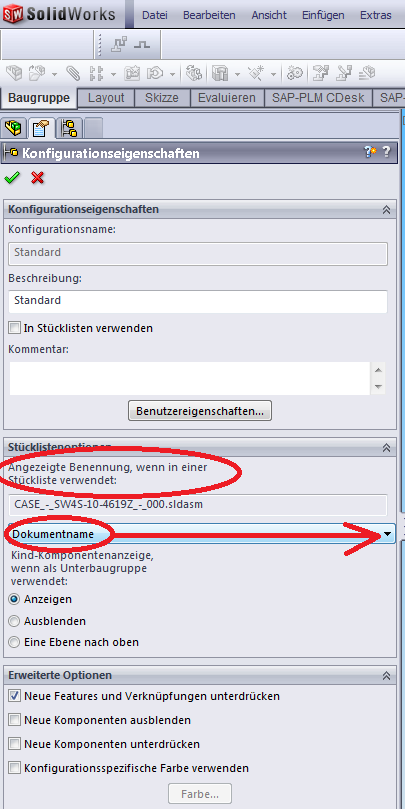

Hallo Leute!
Ich hab folgendes Problem, das ich mit Hilfe der Suchfunktion net wirklich gefunden habe im Forum!
Ich bin dabei eine Stückliste von einer Baugruppe über eine Excel-Liste zu erstellen...
Klappt soweit ganz gut, nur schreibt er mir beim Feld "Benennung" des ersten Teils immer nur "Standard" ins Feld, anstatt dass er die Benennung des Bauteils übernehmen würde.
Hat evtl. jemand schon mal so nen Fall gehabt und weiß Abhilfe... ich bin so langsam mit meinem Latein am Ende...
Markus

Hast du im Model, in den Eigenschaften, das korrespondierende Feld zur Excel Liste erstellt? (Benennung_Excel)

Jepp, hab ich, komischerweise funktioniert das ganze bei den anderen Teilen so, dass er einfach den Dateinamen als Benennung hernimmt, was eigentlich auch so gewollt ist...

Hallo M.Niederhofer,
Das sollte daran liegen, daß es in den Teilen so eingestellt ist, daß nicht der Dateiname sondernd er Konfig-Name ausgelesen wird. s. Bild. Da kannst Du es einstellen, ob der Dateiname oder der Konfigname genommen wird.
Gruß Robert Hess.

Hallo Robert Hess,
Danke für den Hinweis, jetzt funktionierts...
