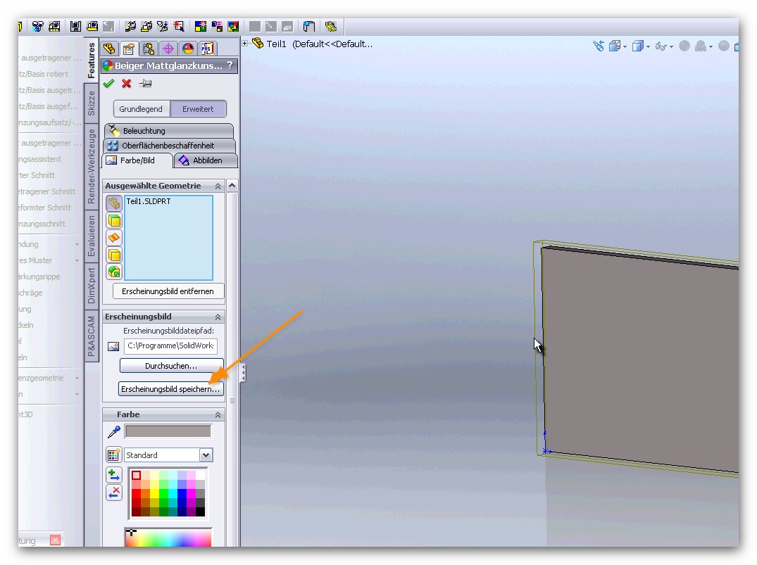

Hallo Tody,also bei mir geht´s - siehe Bild
Du mußt im Texturmanager auf Erweitert umschalten , dann bei Farbe/Bild
Grüsse aus der Schreinerei
Hans

Ich hab wirklich stundenlang gesucht.... ich bin nicht drauf gekommen, dass die Registerkarte "Farbe/Bild" bei "Erweitert" anders ist, als bei "Grundliegend".
