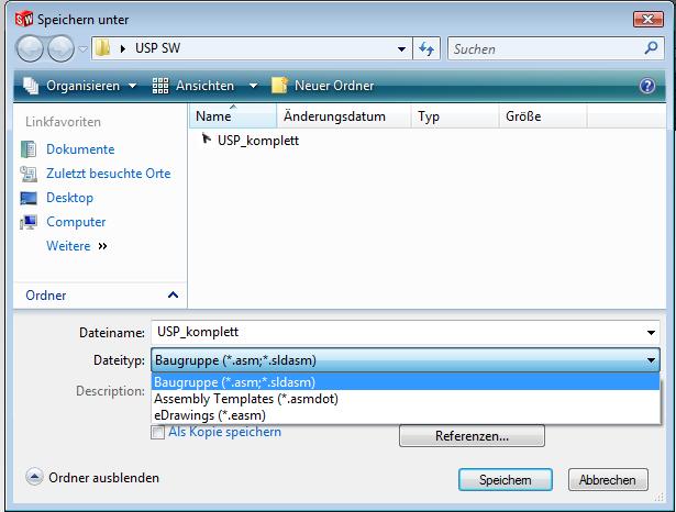

Moin, moin
Ich kann meine Baugruppe nicht als pdf geschweigedenn als 3D pdf speichern, kann mir jmd. sagen, woran das liegen kann?
Ich habe gar nicht die möglichkeit bei Dateityp pdf anzuwählen...
Anbei der Beweis
Ps.: ich habe den neusten Acrobat Reader installiert!
Viel Dank
[Diese Nachricht wurde von onrok am 23. Mai. 2011 editiert.]

Hallo onrok
willkommen auf dem Board
Wäre nett, wenn Du Dein System in der Sys-Info etwas ausführlicher beschreiben könntest...
Irgendwie scheint da noch eine Menge mehr zu fehlen als nur das pdf. Egal, ob ich in meinem System bei Teil oder BG "Speichern unter" wähle, erhalte ich gefühlte 25 verschiedene Formate zur Auswahl - wo ist bei Dir der Rest hin?
Viele Grüße - Axel

Hey,
danke für die schnelle Antwort, ja das frage ich mich ja auch
kann es vllt daran liegen, dass ich Solid Works auf meiner zusätzlichen Festplatte D installiert habe und Acrobat Reader auf C?!
Ich habe Windows Vista 64 Bit und hab den Rechner vor kurzem neu formatiert...

Alles was SWX braucht , um pdf's zu erstellen, wird mit installiert !
Wo dein Reader installiert ist, ist völlig egal!
Was hast du für eine Version von SWX?
Ist das eine kommerzielle Version oder so Edu/Studentenversion?

Also den Reader benötigst du nicht, um ein 3D-PDF zu erzeugen.
Mach mal lieber eine Reparaturinstallation von SWXSolidWorks. Ich nehme an, dass dir beim neu formatieren viele Pfade verloren gegangen sind, die in der Registry abgelegt wurden.

Ich habe die Studentenversion von SWXSolidWorks (2011)
Vor der Formatierung war SWXSolidWorks auf C installiert (also wurde es mit gelöscht) ich hab es nun auf D neu installiert!

Hallo onrok
Original erstellt von onrok:
Nein, du brauchst den Acrobat Reader überhaupt nicht, um in SolidWorks die Dateiformate exportieren/speichern zu können. Aber ...
... ich vermute die Kombination aus beidem bedeutet, dass du nach der Formatierung der Partition C das SolidWorks nicht wieder neu installiert hast, weil du es ja auf der Platte D schon hast. Das kann durchaus schief gehen, wer weiß, was da alles nicht registriert ist, welche DLLs nicht gezogen werden, welche Systemvoraussetzungen dann nicht erfüllt sind usw.
Ich würde dir empfehlen einfach SolidWorks noch mal vollständig zu installieren, falls da doch so etwas wie eine Installation schon passiert ist diese reparieren zu lassen. Normal ist das jedenfalls nicht, was da in deinem Screenshot zu sehen ist

ich habe zu erst c formatiert (dann hatte ich gar kein Solid Works mehr drauf auch nicht auf D[da war es vorher nie drauf]) und nach dem Neuaufsetzen des PC`s hab ich Solid Works ganz neu heruntergeladen und installiert allerdings nun auf D.
mir bleibt wohl nichts anderes übrig als es zu deinstallieren und auf C neu zu installieren, oder?

SWXSolidWorks muss nicht zwingend auf C installiert werden.
Das ist nicht das Thema. Wir versuchen nur, mit der langsam tröpfelnden Info die verschiedene Szenarien durch zuspielen.
Grüße Günter
PS.: Mein Tipp mit der Reparaturinstallation würde ich immer noch empfehlen. (Incl. aller Servicepacks...)
PPS.: ansonsten SWXSolidWorks platt machen, alle Registryeinträge, die SWXSolidWorks betreffen mit löschen, neu booten und dann neu aufspielen - gegebenenfalls auch auf D.
meines Wissens hat die Studentenversion keine Exportformate.
Es dürfte also daran liegen.
