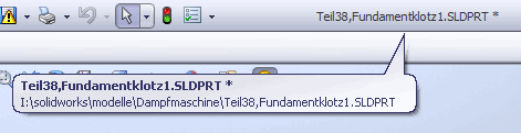

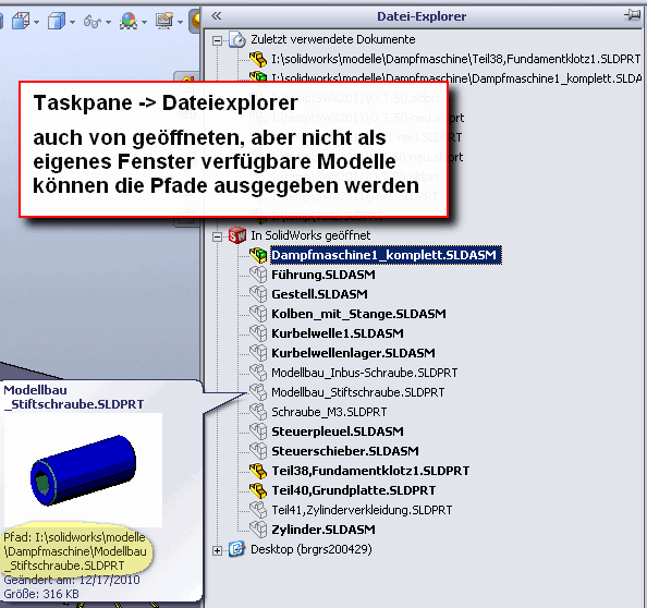

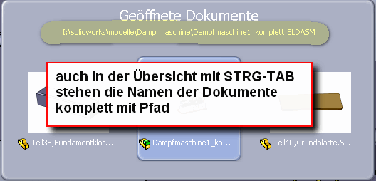

das sich das Makro automatisch aktualisiert wird wohl nur klappen, wenn du dich in das Ereignis für das Ändern des aktiven Dokumentes einklinkst.
Als Tipp würde ich dir aber was anderes geben: Funktionen, die schon vorhanden sind, würde ich nicht unbedingt nachprogrammieren wollen (außer als Übung). Den Pfad zu den geladenen Dokumenten findest du an vielen Stellen innerhalb von SolidWorks, als Tooltip in der Titelleiste oder "Zuletzt geöffnet"-Liste, im Taskfensterbereich in den Tooltips oder auch im STRG-TAB Übersicht aller geöffneter Dokumente.

Du hast mal wieder vollkommen Recht. Das Ganze sollte auch einwenig der Übung dienen. Vom Prinzip her können wir häufiger Makros gebrauchen, die nicht pro Modell ausgeführt werden, sondern im Hintergrung mitlaufen, ohne SolidWorks zu blockieren. Bisher ist mir sowas aber noch nicht geglückt. Dein Vorschlag mit dem "Tool-Tip" finde ich super, bei mir (uns) muss man allerdings sehr lange über dem Dateinamen "ruckeln", bis mal etwas eingeblendet wird.
