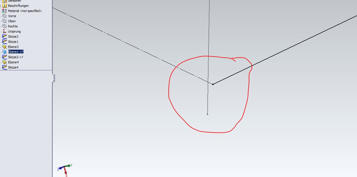

ohne die Skizzen zu verbinden wird das nichts!
( siehe Bild )

Hi Andreas,
diese Fuscher ...
Wo Du Recht hast, hast Du Recht!
Ich öffne die Anhänge nicht mehr... Gehe davon aus, das ich die so oder so nicht öffnen kann!
