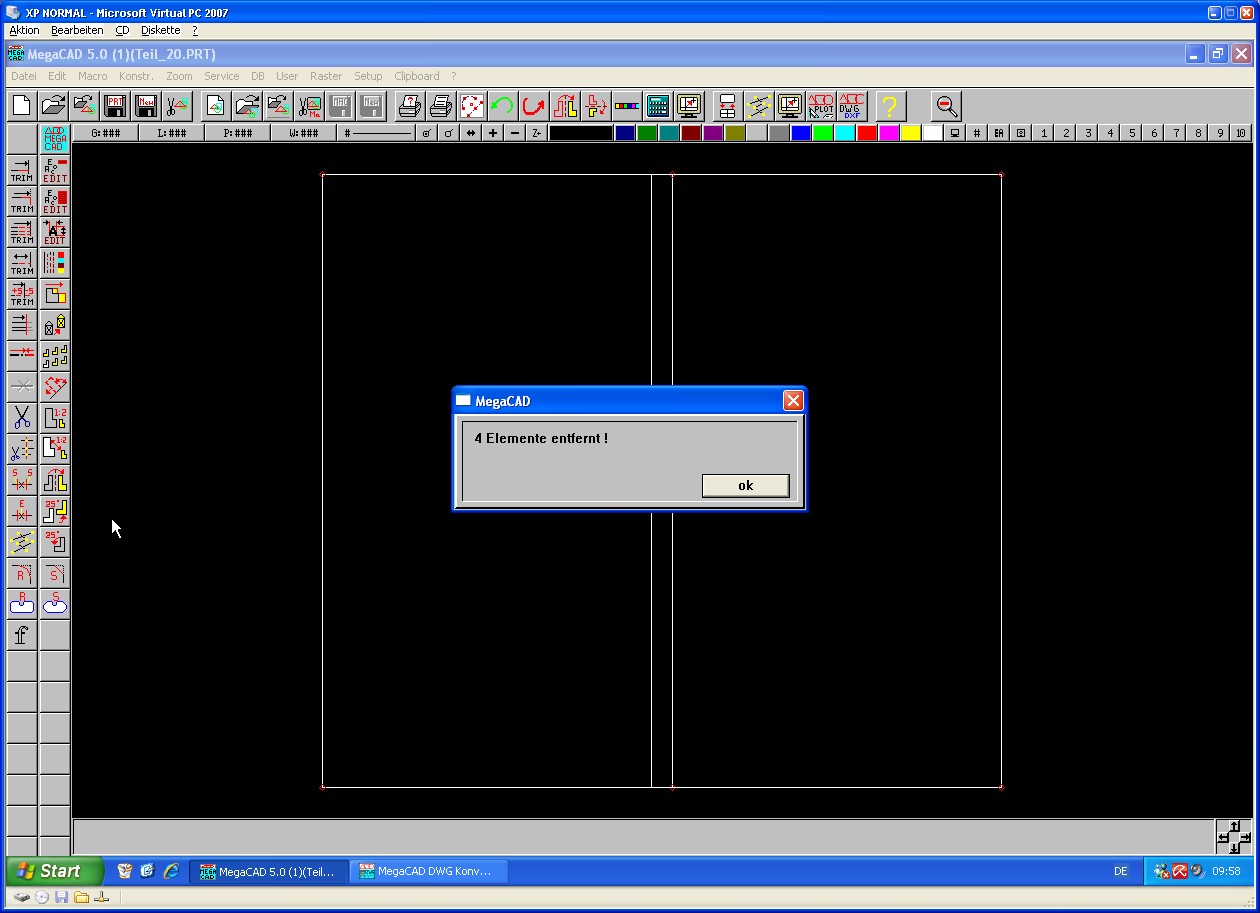

also DXF auf SWXSolidWorks und Draftsight gezeichnet geht auch nicht.
Auch wenn man es als ältere Version in ASCI oder Binär speichert, was wohl nur unter Draftsight geht.
Es wird zwar dann übersetzt, jedoch lassen sich die Linien dann unter Eagle nicht auf den TOP-Layer verschieben... Komisch.
So weit: Nochmals vielen Dank. Für weitere Eingebungen sind wir natürlich sehr dankbar!
erstellt am: 20. Mai. 2011 10:54

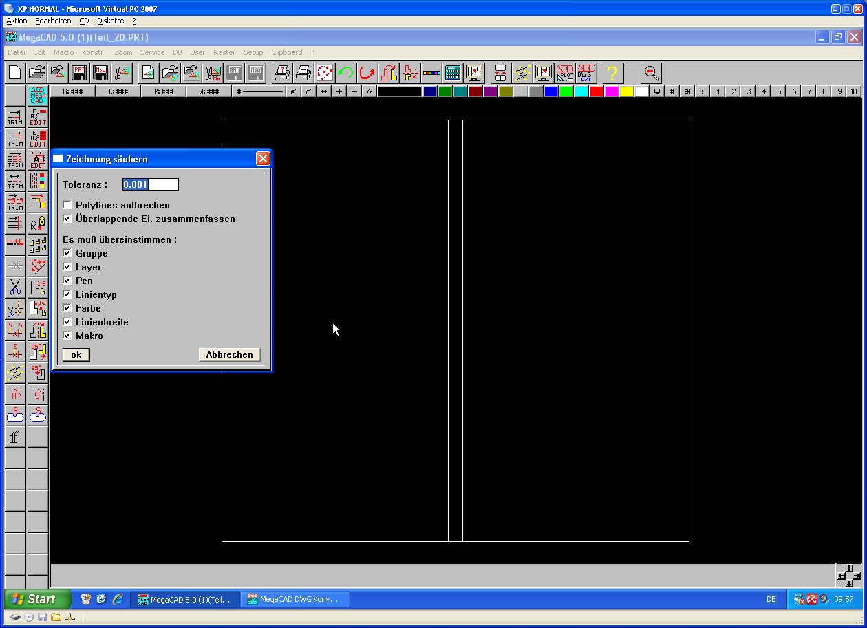

schau mal - in der Anlage.
Ich habe folgendes gemacht...
Zuerst deine DXF bereinigt. Dann die Linien in zwei Polylinienzüge umgewandelt (eine Polylinie für die Kontur der Platte, die andere für die der Bahn). Auch die Layernbelegung habe ich geändert - bei dir ist alles auf Layer "0". Ich habe die eine Kontur auf Layer 1 und die andere auf Layer 2 gelegt.
..schau mal, ob das was gebracht hat...
