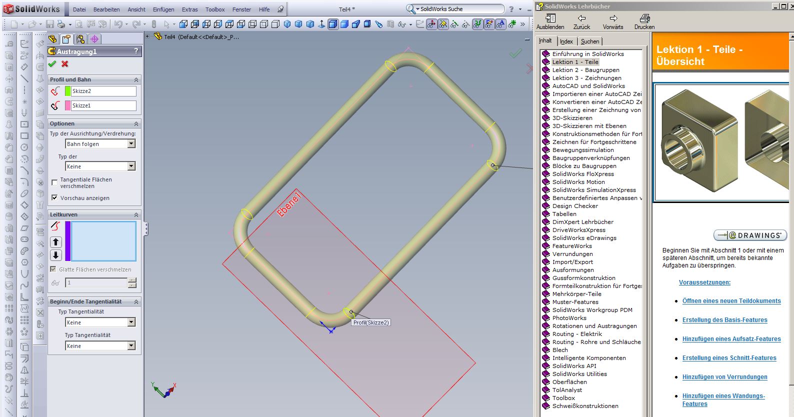

Hallo erstmal
Ich hätte gerne einen Rat bezüglich eines simplen Rahmens ..
Mein Ziel ist einfach einen Rahmen zu machen, wobei die Rahmenform ein Rechteck oder so darstellen soll und die Rahmenstücke rund sein sollen.
Am besten fände ich es, wenn ich die Strecke mit einer Linie auf einer Ebene aufzeichnen kann und dann den Kreis an der Linie lang laufen lassen könnte.
Oder gibt es eine Möglichkeit mit einer Linie eine Strecke zu zeichnen und dann z.B. aus der Linie ein rundes Vollmaterial oder sonst was Achsensymetrisches zu machen?

hi, wie wärs mit dem Feature Aufsatz/Basis ausgetragen ?
müsste laut deiner Beschreibung passen.

Es ginge auch noch über den Befehl Strukturbauteil. Ist praktischer wenn du die Profile öfters benötigst.

skizze:
mittellinie
kreis in entfernung zur mittellinie
icon basis aufsatz rotieren
fertig
lg martin

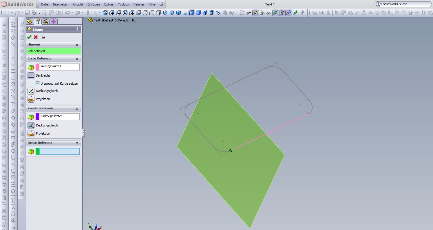

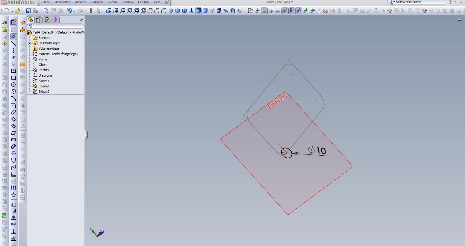

Ja, dass passt auch  Man wählt einfach das Profil und die Linie welcher gefolgt werden soll und er trägt in Form der Linie aus.
Wenn ich aber jetzt z.B. ein geschlossenes Profil zeichne .. z.B. ein Rechteck mit abgerundeten Kanten und möchte jetzt einen Kreis auf auf der Bahn austragen, wie bekomme ich den Kreis jetzt in die geschlossene Kontur, so das er Orthogonal zur Leitkurve liegt?
Muss ich dann eine neue Ebene erstellen und darauf eine Skizze?

Hallo Hexe,
da sagen Bilder mehr als Worte
Nebenbei, die SWXSolidWorks Lehrbücher klären so manches Geheimnis
