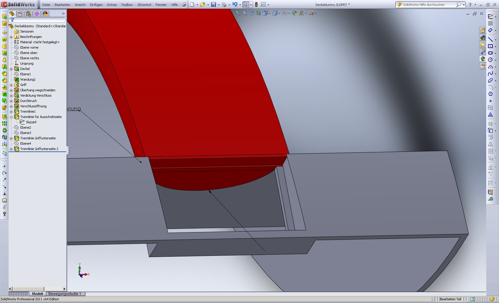

Tach liebe CAD-Freunde,
da ich mal wieder mit meinem Latein am Ende bin, bzw. mal wieder Neuland betrete, wollte ich euch um Hilfe bitten.
Im Anhang hab ich mal das Problemteil als Dummy abgelegt. Dort sind auch sämtliche Trennnähte gekennzeichnet, an denen ich das Teil gern abspalten würde. Allerdings ist für mich die Frage, wie ich diese gestuften Abspaltungen realisiere. Rein gedanklich eigentlich ein simples Problem, aber mir fehlen die notwendigen Handwerkszeuge im CAD. Einen Dremel gibt es ja leider noch nicht  !
Ich habe versucht das ganze mit Oberfläche zu schneiden, aber es gibt immer wieder Probleme, beim Trimmen der Oberflächen (davon abgesehen, dass SW eine katastrophale Darstellung beim Trimmen von Oberflächen hat, man kann nicht wirklich unterscheiden, welche Teile jetzt selektiert sind und welche nicht). Ich hatte nach dem gestrigen Tag einen Knoten im Hirn...!
Es wäre schön, ihr mir das notwendige Handwerkszeug erklären könntet, so dass ich es dann auch an dem realen Teil umsetzen kann und wieder etwas mehr Wissen erlangt habe!

hätts Du auch ein Bildchen mit aufgeklapptem Featurebaum für nicht SWXSolidWorks 2011er ?

@Krümmel: Hab mal ein Beispielbilder eingestellt.

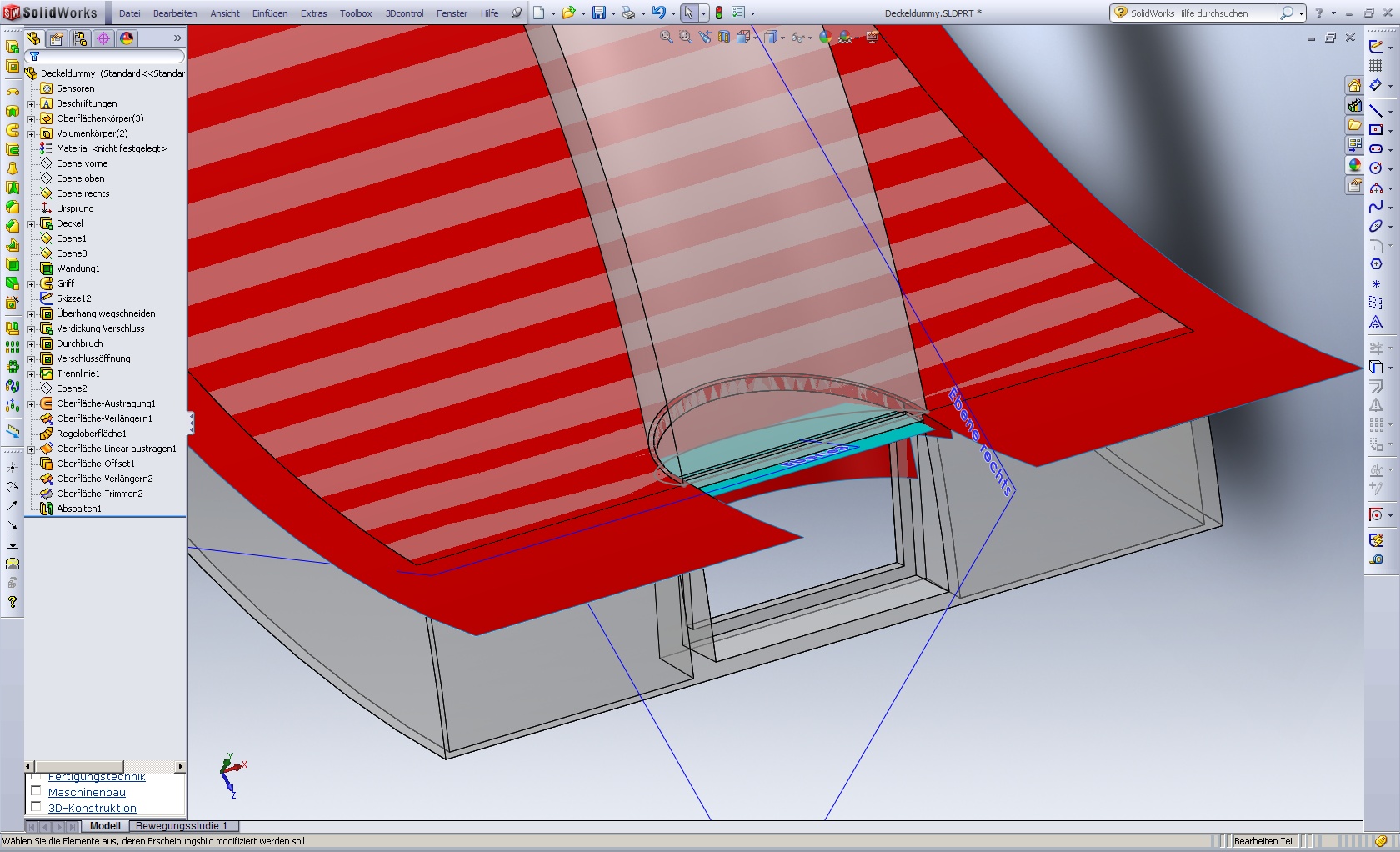

Habe es tatsächlich hinbekommen! Mein Fehler war es, dass ich zum Abspalten eine Oberfläche erstellen wollte. Allerdings kann ich ja auch mit mehreren unabhängigen Flächen Abspalten. Jetzt hat es wir gewünscht geklappt  ! Kann ggf. auch meinen Dummy nochmal in dieser Weise modifizieren, damit Leute mit einem ähnlichen Problem vielleicht auch eine Lösung bekommen.

erstellt am: 20. Mai. 2011 10:17    Editieren oder löschen Sie diesen Beitrag!  <-- editieren / zitieren -->   Antwort mit Zitat in Fett Antwort mit kursivem Zitat    Unities abgeben: 1 Unity (wenig hilfreich, aber dennoch)2 Unities3 Unities4 Unities5 Unities6 Unities7 Unities8 Unities9 Unities10 Unities
Deckeldummy.zip
Wie gewünscht: Anbei mein Lösungsweg. Wenn jemand eine elegantere Idee hat, immer her damit  ! Ansonsten scheint mir diese Lösung vorerst die einfachste. Für Verbesserungen bzgl. der Anwendung von Oberflächen bin ich auch sehr offen, habe versucht die geeigneten Oberflächenfunktionen zu nutzen, aber vielleicht habe ich das ein oder andere noch nicht verstanden, so dass es da auch besser umgesetzt werden könnte.
