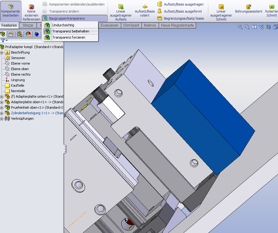

Moin Zusammen,
wir haben seit Montag endlich SW2011 (von 07)
Kann mir jemand erzählen warum sich beim umstellen der Baugruppentransparenz nichts ändert?!??!
Habe das Teil "Zylinderbefestigung" in Bearbeitung - und normalerweise sollten sich die restlichen Teile von der Baugruppe darstellungsmäßig ändern, wenn ich Transparenz forcieren wähle. Aber da pasiert nichts.
Habe ich in den Optionen nen Haken vergessen?
Danke für eure Hilfe
Gruß Steffen

Hallo Steffen,
Systemoptionen-->Anzeige/Auswahl-->Baugruppentransparenz für Bearbeitung im Kontext.
Dort kannst du das einstellen

Hallo Olaf,
danke für deine Antwort.
Allerdings egal welchen Wert ich da einstelle pasiert nichts.
Da stimmt doch was nicht oder?
Gruß Steffen

Da stimmt wirklich was nicht,dort kann/muss man das einstellen!
Hast du mal an dem Schieberegler gestellt?

erstellt am: 19. Mai. 2011 13:14    Editieren oder löschen Sie diesen Beitrag!  <-- editieren / zitieren -->   Antwort mit Zitat in Fett Antwort mit kursivem Zitat    Unities abgeben: 1 Unity (wenig hilfreich, aber dennoch)2 Unities3 Unities4 Unities5 Unities6 Unities7 Unities8 Unities9 Unities10 Unities
Ja habe mal aus Spaß auf 50% gestellt.
Da ändert sich aber überhaupt nichts.
Habe auch bemerkt, dass wenn ich einen von den Buttons anklicke, dieser nicht aktiviert wird.
Es bleibt immer der Button "Transparenz beibehalten" aktiv.
Ist auch bei meinen Kollegen.

erstellt am: 19. Mai. 2011 13:26    Editieren oder löschen Sie diesen Beitrag!  <-- editieren / zitieren -->   Antwort mit Zitat in Fett Antwort mit kursivem Zitat    Unities abgeben: 1 Unity (wenig hilfreich, aber dennoch)2 Unities3 Unities4 Unities5 Unities6 Unities7 Unities8 Unities9 Unities10 Unities Nur für SteffenB 10 Unities + Antwort hilfreich
hhmmm....da es um Anzeige Auswahl geht, könnten es auch Grafikprobleme sein.
Graka-Treiber aktuell und zertifiziert?
Wie groß ist die BG (Anzahl der Komponenten)?
Ist das nur bei dieser BG oder ein generelles Problem?

Habe gerade nach der Version der Graka-Treiben geschaut.
Habe unserer IT gemeldet, dass sie bei mir die neuen Treiber aufspielen sollen. Mal sehen obs dann geht - bis dahin, abwarten
Danke für deine Tipps

nicht den neuesten, sondern einen, der für deine Version zertifiziert ist, das ist nicht immer dasselbe!
guckst du hier^^
