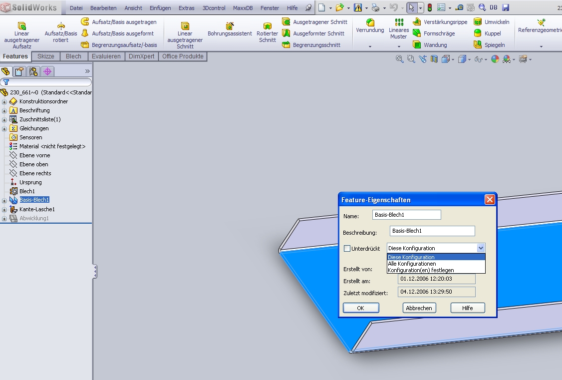

erstellt am: 18. Mai. 2011 10:39    Editieren oder löschen Sie diesen Beitrag!  <-- editieren / zitieren -->   Antwort mit Zitat in Fett Antwort mit kursivem Zitat    Unities abgeben: 1 Unity (wenig hilfreich, aber dennoch)2 Unities3 Unities4 Unities5 Unities6 Unities7 Unities8 Unities9 Unities10 Unities Nur für Andreas Wegener 10 Unities + Antwort hilfreich
hab dir ma ganz fix en Bild gemacht. Einfach auf das Feature mit rmt klicken und dort auf Feature-Eigenschaften klicken. Rest müsste sich von selbst erklären!
