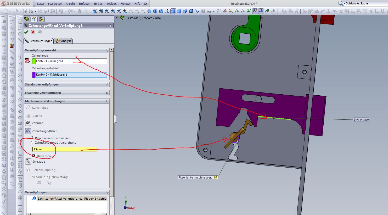

bin hier neu im Forum und hoffe erstmal, dass ich mein Thema richtig platziert habe.
Nun, ich bin Schüler und muss im Rahmen meines ABIs eine Präsentation über die Konstruktion eines Türschlosses in SolidWorks halten.
Allerdings hänge ich nun am Verknüpfen des Schlüssels mit dem Riegel, welcher die Türe schließen soll.
Ich habe schon überall nachgeforscht, wie dies am besten geht, wurde aber nicht fündig. Mein Problem ist, dass die beiden Bauteile ineinander übergehen, der Schlüssel sollte aber bei Kontakt den Riegel herausschieben.
Mein Glück versuchte ich auch schon mit der "Kurvengetriebe"-Verknüpfung, jedoch auch ohne Erfolg.
Ich hoffe, Ihr könnt mir hier weiterhelfen.
Zum besseren Verständnis habe ich die Baugruppe mit den Einzelteilen angehängt.
Danke bereits im Voraus.
Grüße Tobias

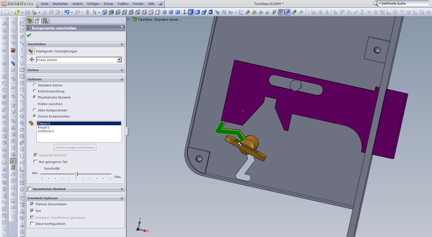

Hallo und Herzlich Willkomenn Tober,
guck mal in der Baugruppenumgebung bei "Komponente verschieben".
Dort aktivierst du "Physikalische Dynamik", dann kannst du am Schlüssel drehen und der Riegel wird bei Kollision geschoben!

Hallo Tobias,
herzlich willkommen auf CAD.DE
Dein Problem lässt sich auch mit einer Zahnstange / Ritzelverknüpfung lösen siehe Bild.
Dort musst du aber in der Eingabemaske den automatisch eingetragenen Wert 7mm ungefähr auf 15mm ändern.
Am besten spielst Du mal ein wenig mit den Möglichkeiten
Grüße Andreas
Nebenbei bitte beim nächsten Upload die Umlaute im Dateinamen weglassen,
sonst können sich nicht alle Deinen Upload ansehen.

erstellt am: 17. Mai. 2011 17:28    Editieren oder löschen Sie diesen Beitrag!  <-- editieren / zitieren -->   Antwort mit Zitat in Fett Antwort mit kursivem Zitat    Unities abgeben: 1 Unity (wenig hilfreich, aber dennoch)2 Unities3 Unities4 Unities5 Unities6 Unities7 Unities8 Unities9 Unities10 Unities
Oh  das ging ja schnell.
Vielen Dank für die rasche Antwort.
Allerdings will das noch nicht so ganz funktionieren.
Der Schlüssel lässt sich so bis an den Riegel drehen und dann bleibt er stehen und verschiebt nix.
Das liegt aber, wie ich herausgefunden haben, daran, dass ich für den Riegel eine "LimitAbstand"-Bedingung hinzugefürgt habe. Ohne diese lässt sich der Riegel mit dem Schlüssel verschieben, zumindest zeilweise, denn der Schlüssel lässt sich keine 360° mehr drehen.
Woran könnte das liegen?

Auch noch ein Dankeschön an Andreas.
Diese Idee hatte ich auch schon.
Was mich daran jedoch ein bisschen stört, ist, dass man hier den Schlüssel nicht komplett Drehen kann, da dies im Konflikt zu der begrenzten Bewegungsfreiheit des Riegels steht und anderer seits, dass sich der Riegel bereits bewegt, bevor der Schlüssel ihn berührt.
Ich denke, dass die Prüfungskommission das evtl. etwas stören könnte.
edit: Das mit den Umlauten habe ich leider vergessen, sry^^
      werde sie hier gleich nochmals anheften

stimmt,   ganz genau ist die Methode nicht
Wie sind den hierbei Deine Einstellungen?
So klappts bei mir einwandfrei.
Grüße Andreas

Ah  ja klar. Jetzt funktionierts, super danke.
Ich habe blöderweise "Prüfen zwischen: allen Komponenten" angegeben.
Hätte ich eigentlich auch selber drauf kommen können.
Tu mich leider noch bisschen schwer mit meinen Kenntnissen. Wir hatten leider nur ein halbes Schuljahr SWXSolidWorks 1-stündig.
Gibt es eigentlich jetzt noch eine Möglichkeit dies zu speichern, wie bei einer Verknüpfung?
Wenn ich den grünen Hacken drücke, und es dann ohne das Tool "Komponente verschieben" drehe, durchdringt es wieder, wie zuvor.

Hallo Tobias,
leider ist mir da kein Weg bekannt das zu speichern.
Es ist halt keine Verknüpfung.
Was Du machen kannst, sind Konfigurationen von verschiedenen Schlüsselstellungen anlegen.
Grüße Andreas
