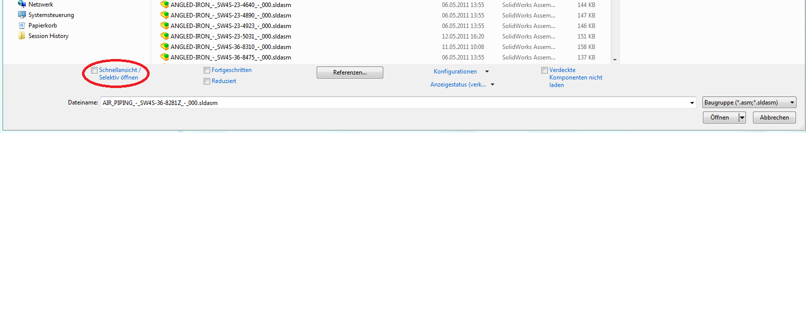

wir bekommen von unserem Kunden bei komplizierteren Blech-Baugruppen ab und an die Baugruppe ohne einzelteile zugeschickt. Meine Frage wäre, ob wie man das hinbekommt, dass man die Baugruppe ansehen und evtl. messen kann. wenn ich die Datei öffne, sehe ich die Abaugruppe wie es sein soll, werde aber gefragt ob ich die fehlenden Teile suchen will. wenn ich immer verneine zeigt mir SWXSolidWorks nach dem letzten Dialogfeld die Baugruppe nicht mehr an.
Habt ihr vieleicht tipps wie ich trotzdem damit arbeiten kann?

mit der Schnellansicht kannst du die Baugruppe zumindest öffnen und siehst auch was ohne das die ET's mitgesendet werden müssen. Zum Messen sollte Euer Kunde dann noch zusätzlich zumindest eine eDrawing senden mit aktiviertem Messen.

Wenn ihr nur die Baugruppe bekommt, wird in SWX ohne die dazugehörigen Einzelteile gar nichts dargestellt werden können. Maximal am Anfang gibbets ein Vorschaubildchen, was dir vielleicht den Eindruck erweckt hat, das es sich um die Baugruppe handelt.

Und Hassi? Siehst Du schon was?
MFG Robert Hess.
Hier noch das Bild zur SChnellansicht.
[Diese Nachricht wurde von Robert Hess am 16. Mai. 2011 editiert.]

also, das mit der schnellansicht/selektiv öffnen  funktioniert leider auch nicht.
ICh werde meinen Kunden wohl bitten mir ein edrawings mit aktiviertem Messen zu schicken.

Hört sich vielleicht komisch an, aber:
Öffne die Baugruppe, zu der Du keine Teile hast, mal mit E-Drawings.
Die Baugruppe wird vermutlich komplett dargestellt, und Du kannst dort auch vermutlich nachmessen.

Hi, Danke funktioniert perfekt!

Wenn Du dies wie im Bild (s. oben)geöffnet wird sollte man die Schnellansicht einer BG immer sehen.
Es gibt natürlich schon ein Paar Vorraussetzung dafür. Man muß natürlich immer bedenken, daß dies immer der letzte gespeicherte Zustand der BG ist. Sollten sich in der Zwischenzeit deren ET's geändert haben,
ist diese Schnellansicht nicht korrekt.

eigentlich mache ich gar nichts.  Ich öffne mit der Schnellansicht die BG und fertig.
Warum muß ich den danach etwas auswählen? Danach sind die Modelle ja weg.
Es ging doch darum, daß man zumindest die BG öffnen kann, um zu sehen was und wie es in der BG

Also in der SWXSolidWorks-BG kann man das nicht unterdrücken. Nur wenn man eine eDrawing im Programm selber erzeugt kann man dort das Messen aktivieren oder nicht aktivieren. Aber das gilt nur für das eDrawing-Format und nicht für die sldasm. Es ging ja auch nur darum daß man das eDrawing Professional benötigt dafür.
@Sonti: Ja dann öffne doch das wie ich es beschrieben habe dann kannst Du es auch in SWXSolidWorks öffnen ohne die ET's zu haben. Und ob das schneller ist bezweifel ich (zumindest was mein Bauchgefühl sagt, habe das jetzt keinen Stopuhr-Vergleich). Aber wenn ich mal schnell eine riesige BG öffnen will oder Zeichnung um mal schnell was nachzuschauen ist das verdammt schnell in SWXSolidWorks.

ja Du hast recht, man kann sich auf diese Weise die Baugruppe anschauen.
Und das war's dann leider auch, sonst geht nix.
Will man messen, ist man wohl auf eDrawings-Pro angewiesen.

Wie in einem früheren Thread schon mal von mir beschrieben betseht die Möglichkeit, mit edrawings und einer SLDASM OHNE zugehörige Parts eine STL-Datei aus edrawings heraus zu exportieren, die dann wiederum in SWXSolidWorks eingelesen und gemessen werden kann.
Gruß Hilmar
