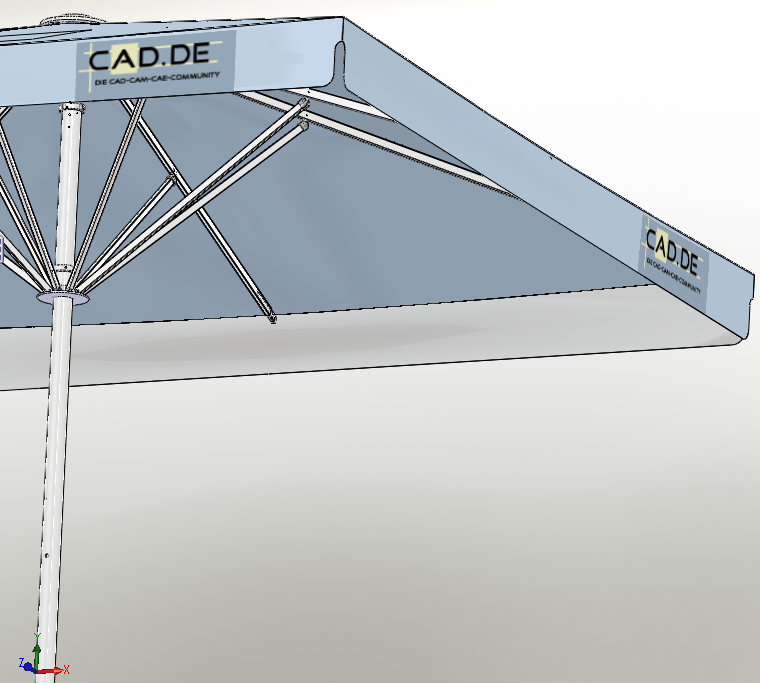

kmw
Beiträge: 4391
Registriert: 26.02.2002
erstellt am: 18. Mai. 2011 17:55    Editieren oder löschen Sie diesen Beitrag!  <-- editieren / zitieren -->   Antwort mit Zitat in Fett Antwort mit kursivem Zitat    Unities abgeben: 1 Unity (wenig hilfreich, aber dennoch)2 Unities3 Unities4 Unities5 Unities6 Unities7 Unities8 Unities9 Unities10 Unities Nur für d-sign 10 Unities + Antwort hilfreich
Hier einer mit Freiformflächen    Wenn ihr so einen Schirm real auf der Messe haben wollt, kein Problem, Falten und Beulenfrei.
[Diese Nachricht wurde von kmw am 18. Mai. 2011 editiert.]
