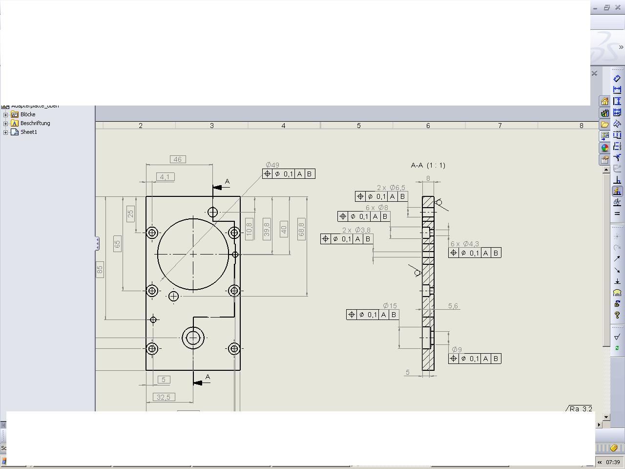

wie bemaße ich die Positionstoleranz der Langlöcher (anschließend mit grundlegenden Maßen der Längen und breiten Angaben)?
Gruß und Merci im voraus:-)

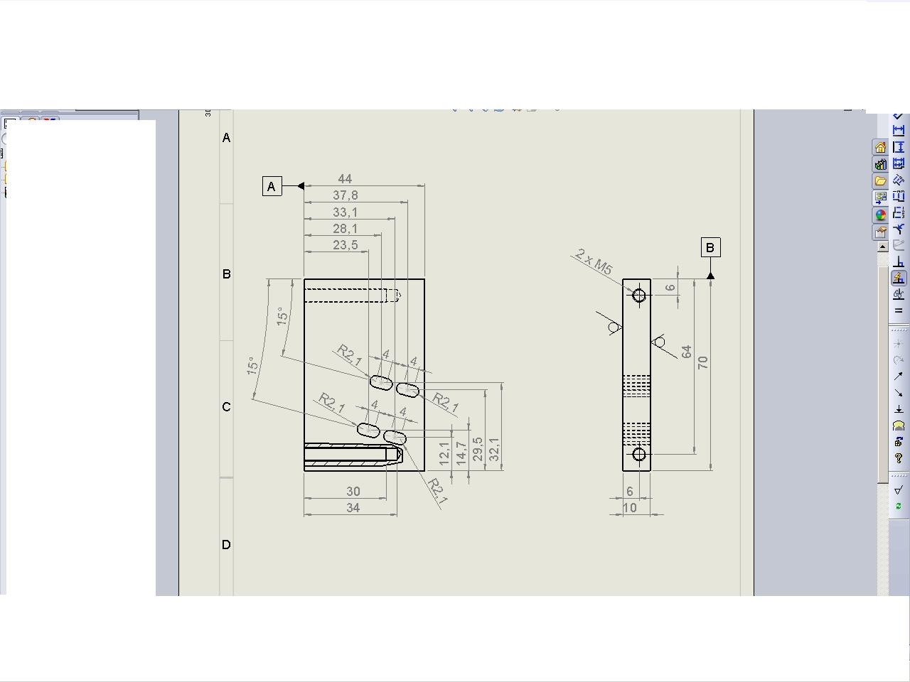

Die Positionstoleranz gebe ich an, damit nicht die standard-toleranzen gelten, denn dann sind die Löcher evt nicht an der der Position, wo sie hin gehören:-)
Bei längeren Maßen (>30mm) haben wir schon eine Toleranz von +-0,3mm. Deswegen eine Positionstoleranz.
Siehe Bild:-)

Das ist aber ein anderes Bild als das was in deinem Anfangsposting ist!
Sieht aber beides sehr ungünstig bemaßt aus....würde ich mal sagen!
Hoffe du findest hier Hilfe, auch wenn es mehr nach "Hoischen" anhört als Solidworks!
